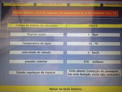

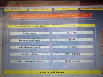

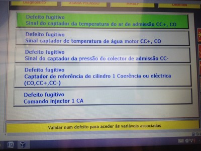

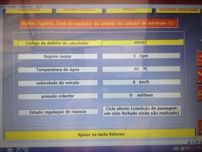

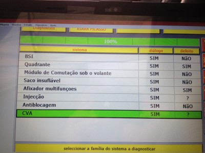

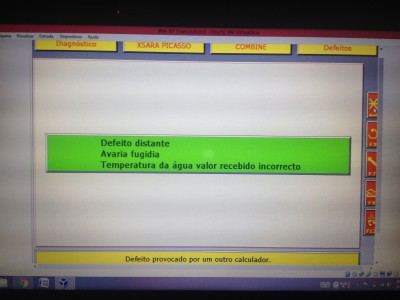

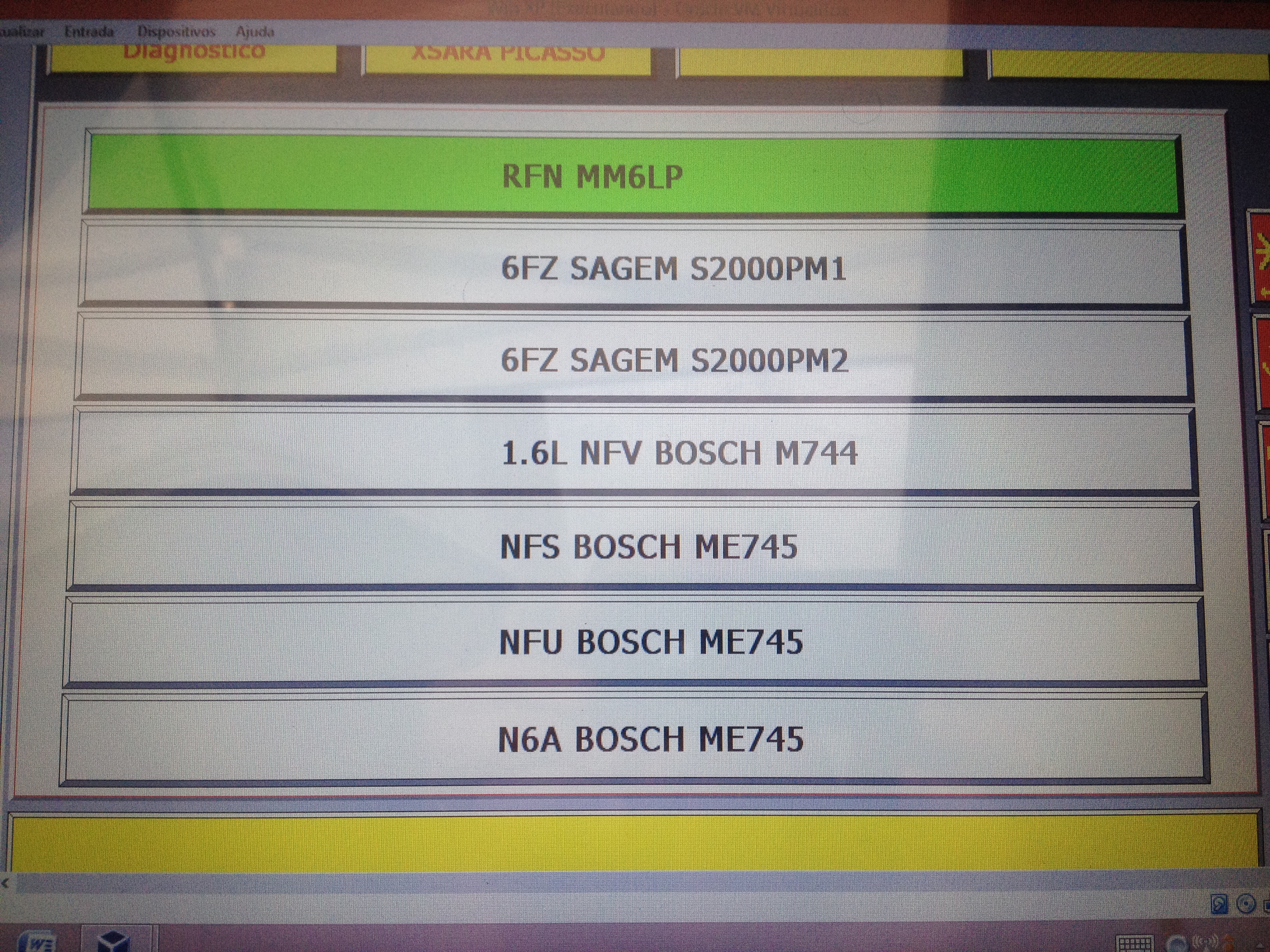

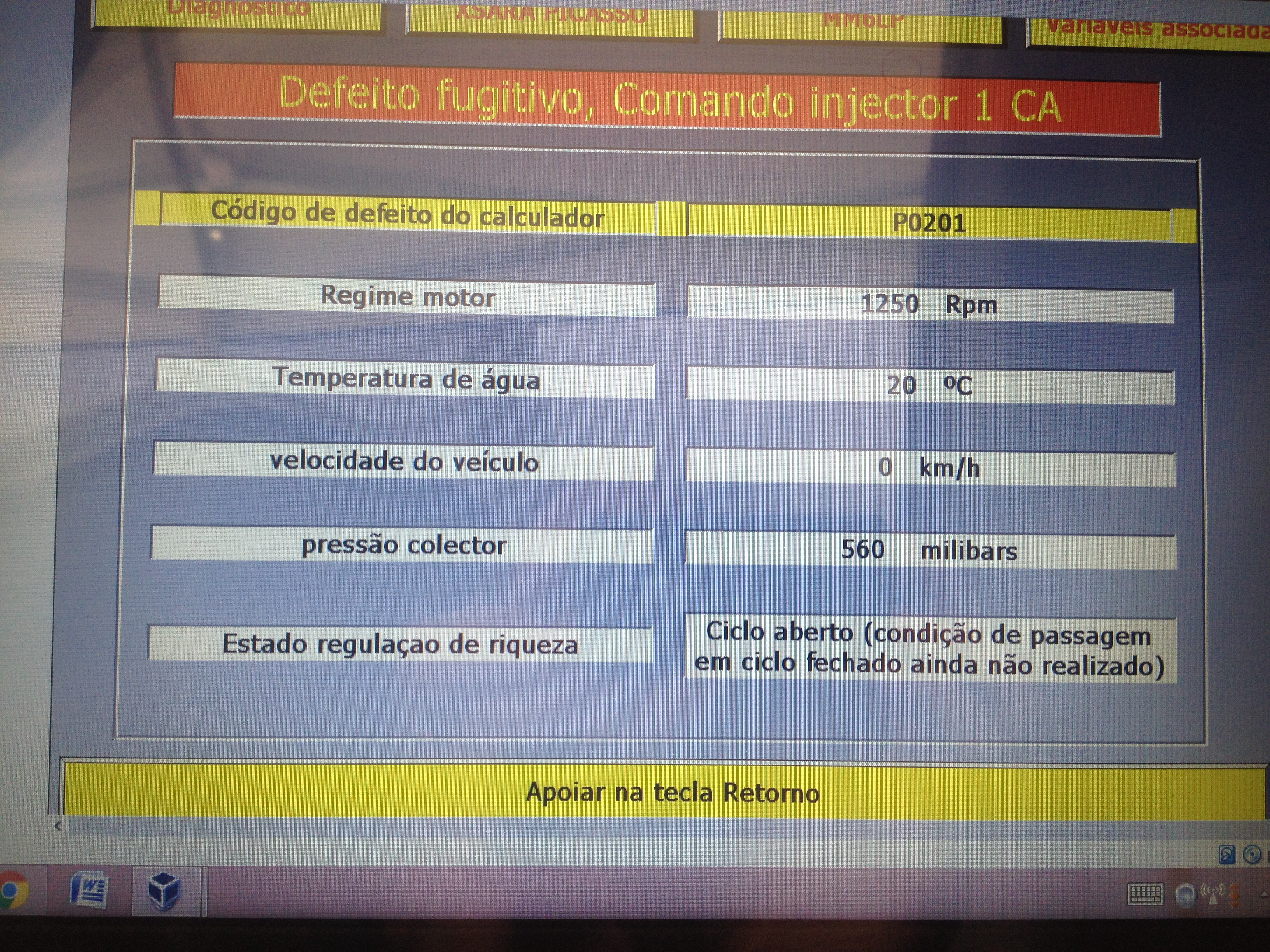

Eu tambem estava pensando na necessidade do scanner,e como moro na fronteira(foz do iguaçu)fui ao paraguai e comprei um lexia 3
Vamos a leitura do scanner:
Erro do quadrante:
Na leitura apos a tela do motor a gasolina,veio essa tela,deixei na primeira opçao como está na foto
Defeitos acusados:

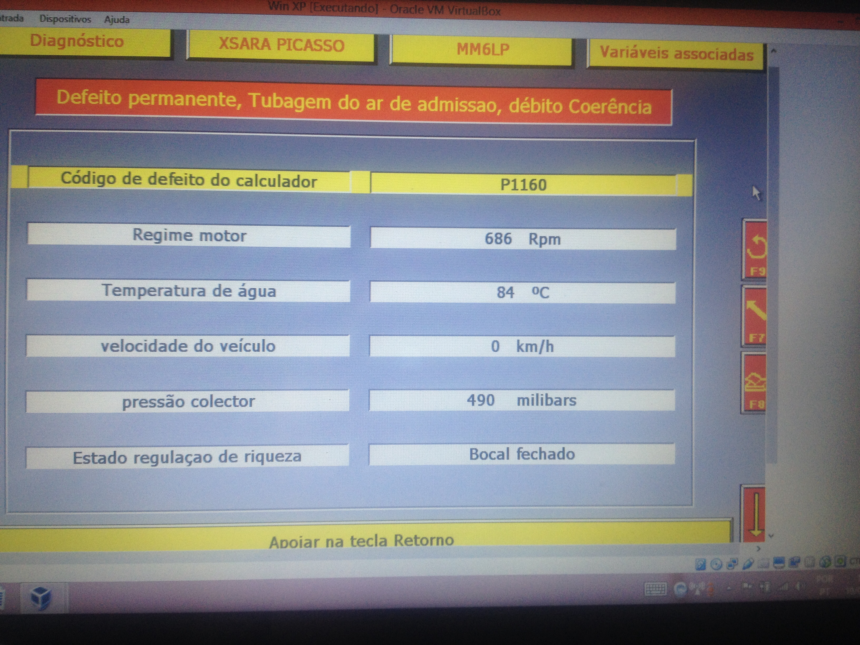

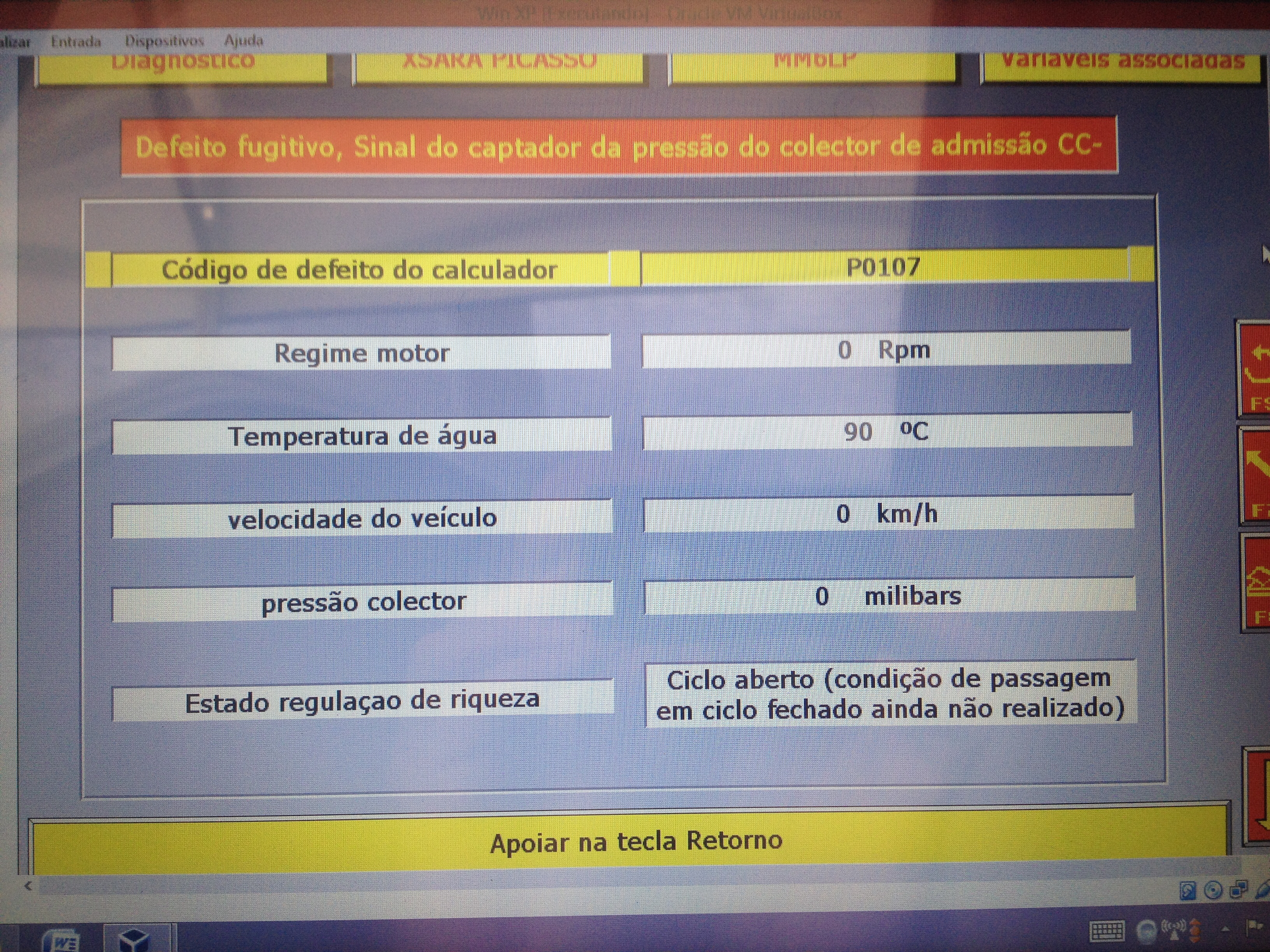

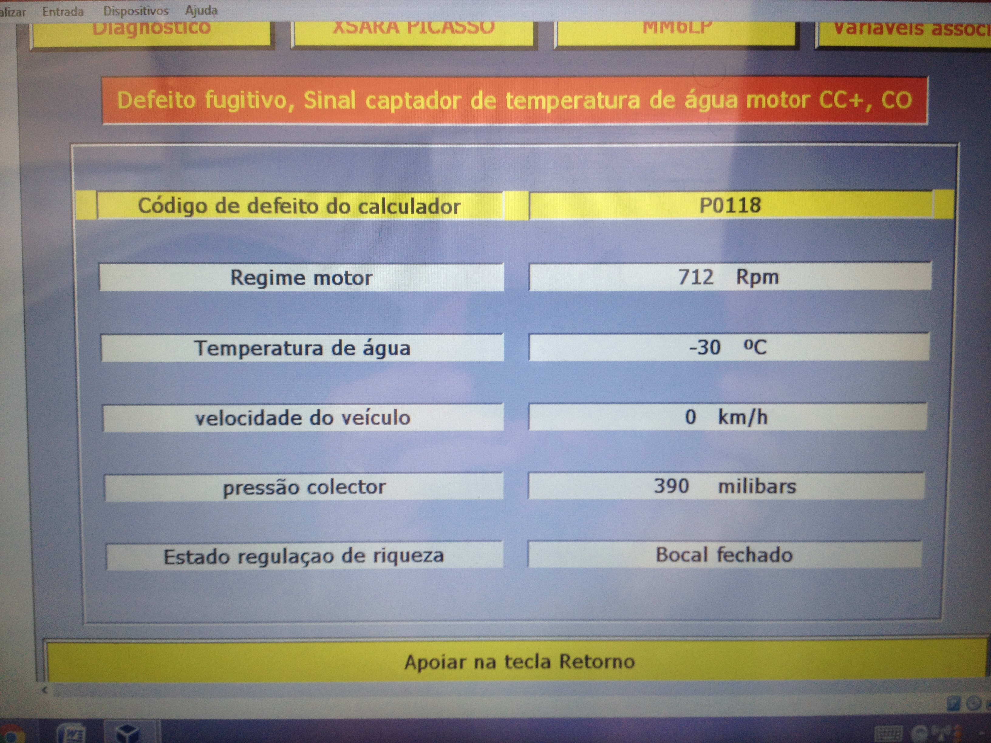

Pelo que vi,parece ser o sensor de temperatura do motor,e o sensor de pressao e temperatura da admiçaoque no caso é o sensor MAP seria isso?
Ou os sensores ou as conecoes eletricas.
Mensagens: 2903
Mensagem"defeito no motor"
#25
Mensagem por rgdl » Dom Mar 19, 2017 4:39 pm
Cara tá muito estranho todos esses sensores darem defeito ao mesmo tempo, todos eles dependem de uma tensão de retorno para que o módulo saiba o valor correto. A impressão que dá é que algum curto no chicote está afetando o sinal desses sensores.
Um teste seria colocar seus sensores em outro Picasso para ver se o módulo dá algum problema.

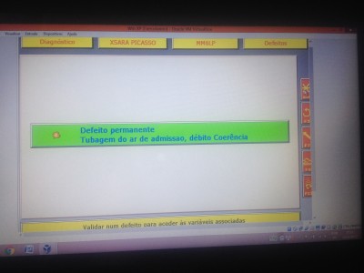

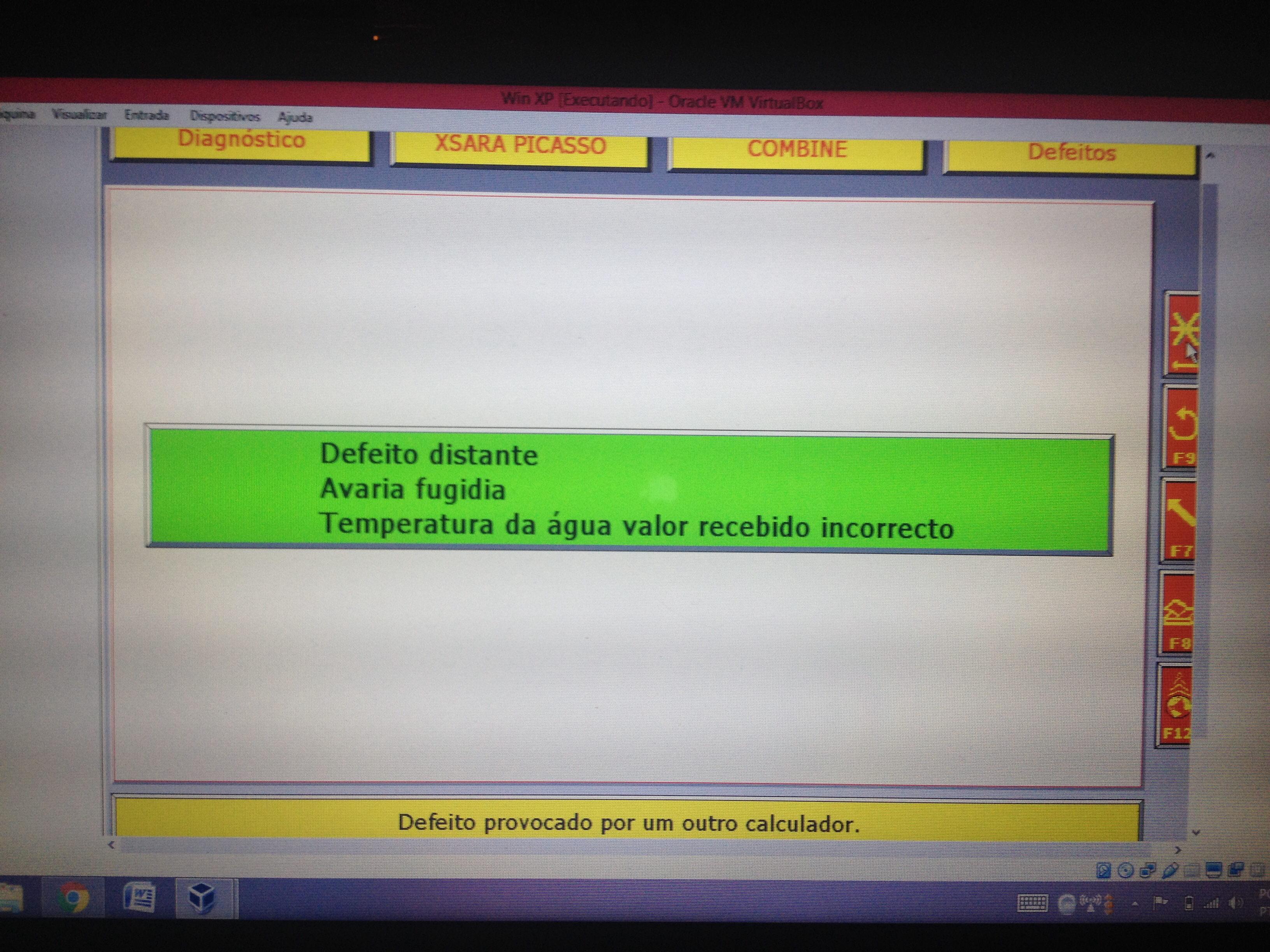

Pois é RGDL,tambem achei estranho tantos defeitos,apaguei a memoria dos erros tanto do quadrante como da igniçao.
Quando deu defeito novamente no motor fiz nova leitura e só gravou um erro
Este:
Deve ser o vazamento que entra pelo bico,só vou saber quando trocar os orings msm.

Mensagem por Miau » Seg Mar 20, 2017 4:59 am
Medir com multímetro é dificil dependendo do sensor.. Vice teria que ter o datasheet do sensor pra entender a leitura do mesmo.. Sem falar que tem sensor analógico, digital, e de pulso.. Ai em alguns casos, somente um osciloscópio mesmo pra fazer leitura, uma vez que 99% dos multímetros comuns não tem velocidade de leitura suficiente pra acompanhar a variação do sensor.. Como no caso de um sensor lambda.
Melhor que o multímetro, é usar o próprio scanner pra acompanhar a leitura do sensor.. Uma vez que já vem com a fórmula de conversão aplicada.. Ai basta verificar a coerência da leitura.
Por exemplo :
Sensores de temperatura, basta verificar se, com o carro frio, se a leitura bate com a temperatura ambiente, e ao ligar o motor, se sobe gradativamente de acordo com o pressuposto.
Sensor map/maf.. Basta verificar se com o carro desligado, se a leitura será de 1atm.. E se ao ligar, corresponde com o vácuo pressuposto.
Sensor lambda.. Basta ver a leitura no scanner, se o grafico oscila normalmente entre os valores esperados..
E por ai vai..
Lembrando que o modulo calculador vai armazenar erros mesmo que já tenham sido resolvidos.. Então após a primeira leitura, se faz um apagamento dos erros pra deixar somente os recorrentes.
Nesse caso ai, P1160 indica falta de coerência entre a massa de ar lida pelo sensor, e o resultado da queima que certamente marca como pobre.
Pode ser vazamento no coletor de admissão, pós TBI.. Ou o próprio sensor map/maf
O sensor, basta verificar a leitura com o motor desligado.. Tem que bater 1atm.. E depois ligar e verificar se o valor reduz devido ao vácuo.
