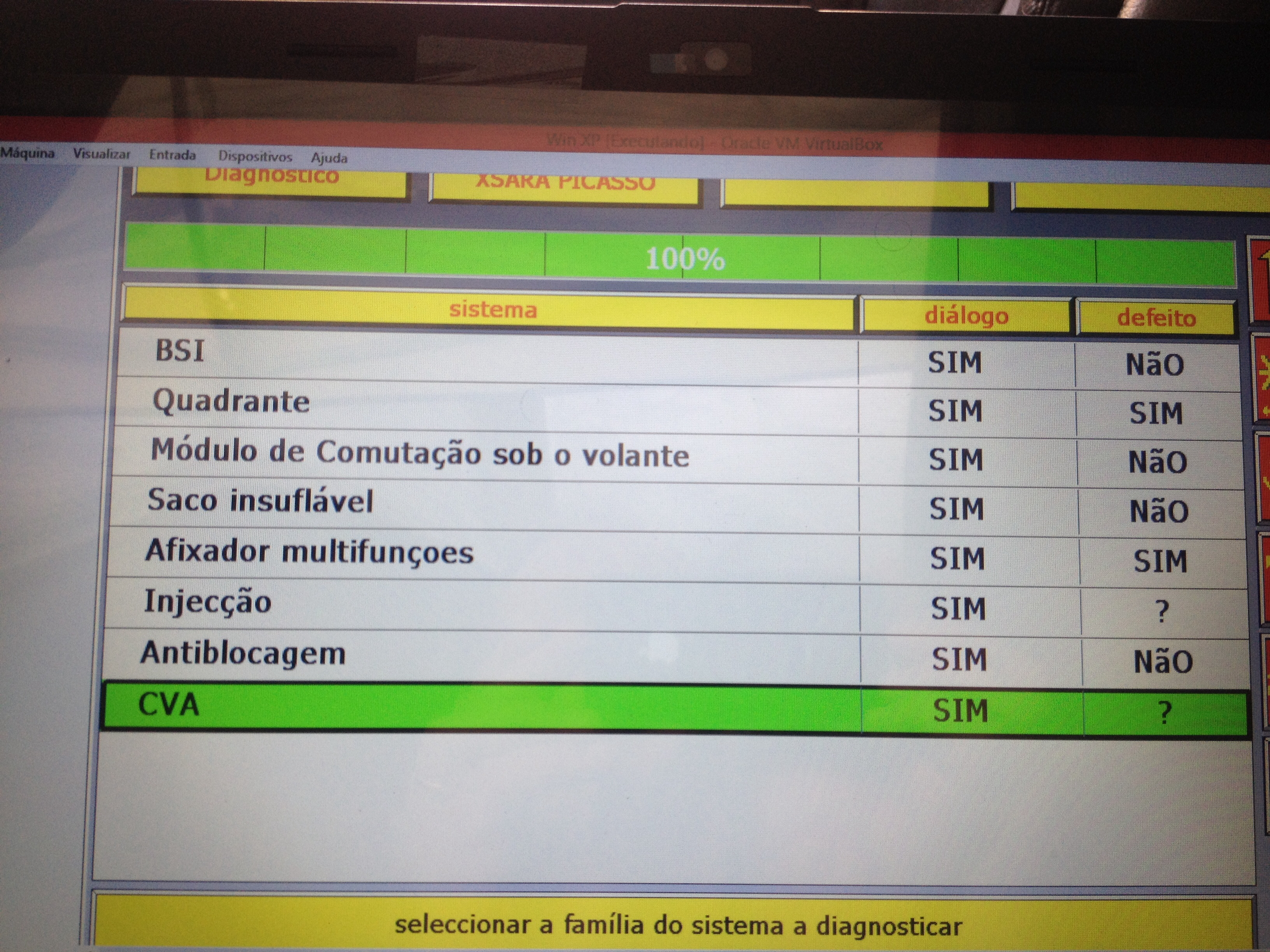

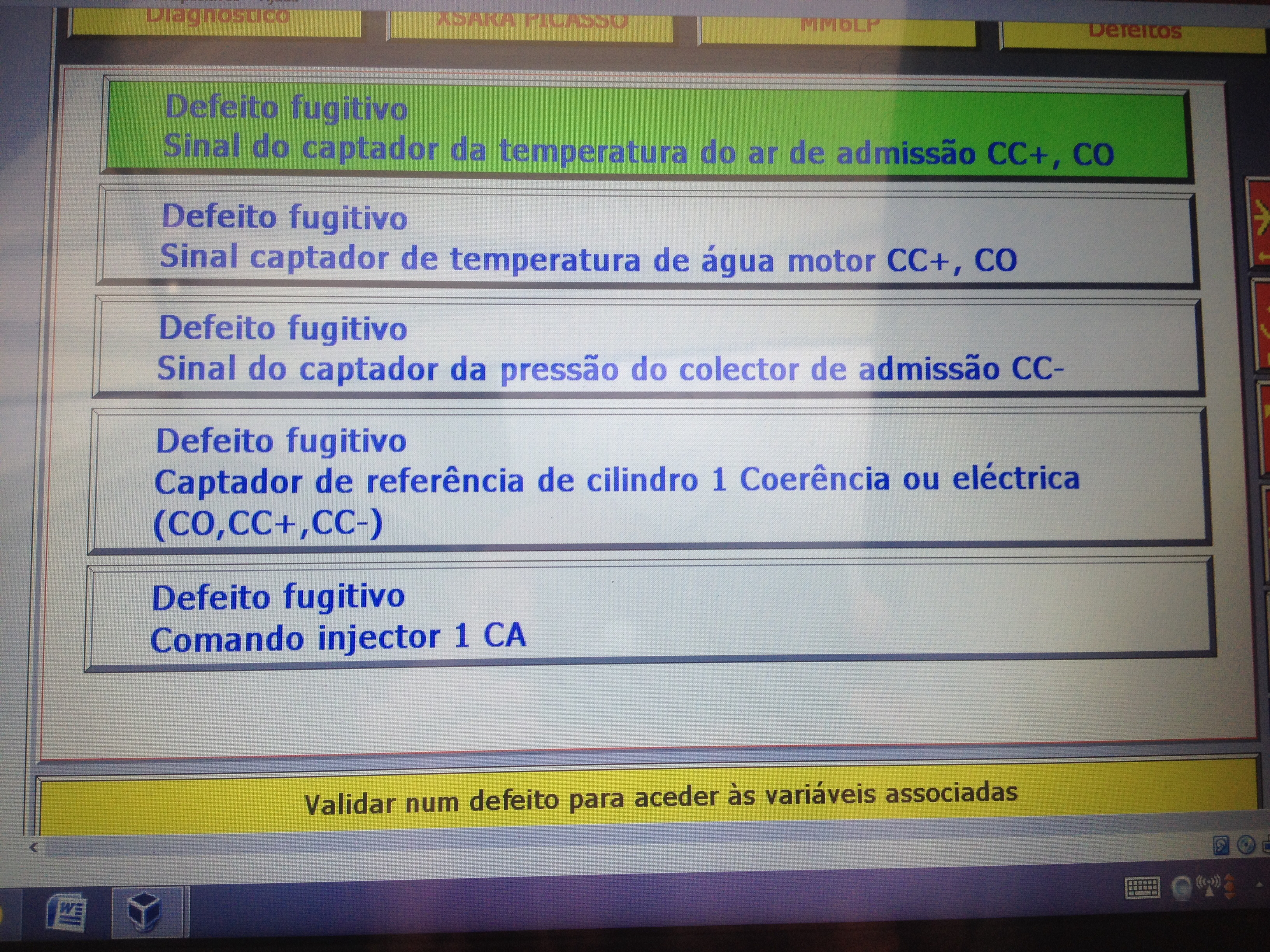

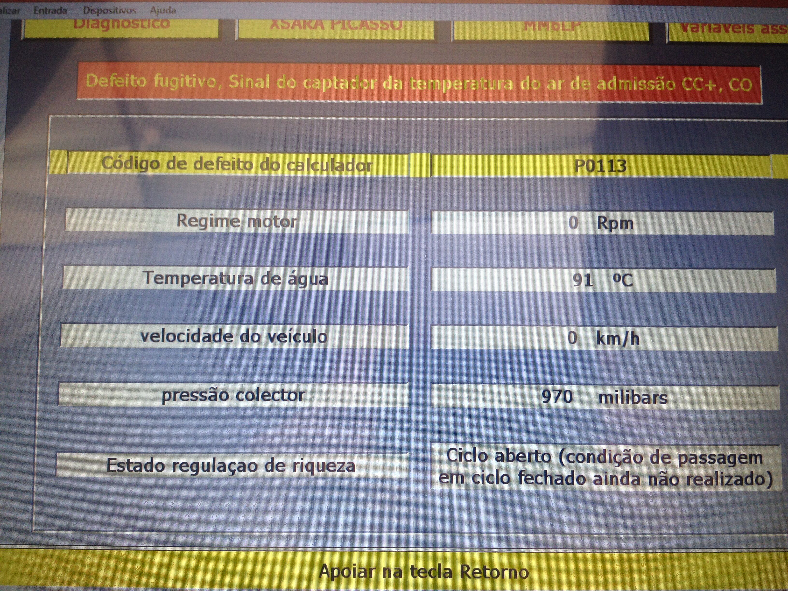

Eu tambem estava pensando na necessidade do scanner,e como moro na fronteira(foz do iguaçu)fui ao paraguai e comprei um lexia 3Miau escreveu:
Interessante era arrumar um scanner desses elm 327 e verificar o codigo do erro gravado..
Verificar os valores STFT e LTFT também da pra fazer um diagnóstico melhor
Vamos a leitura do scanner:
Erro do quadrante: Na leitura apos a tela do motor a gasolina,veio essa tela,deixei na primeira opçao como está na foto Defeitos acusados: Pelo que vi,parece ser o sensor de temperatura do motor,e o sensor de pressao e temperatura da admiçaoque no caso é o sensor MAP seria isso?
Ou os sensores ou as conecoes eletricas.

Cara tá muito estranho todos esses sensores darem defeito ao mesmo tempo, todos eles dependem de uma tensão de retorno para que o módulo saiba o valor correto. A impressão que dá é que algum curto no chicote está afetando o sinal desses sensores.
Um teste seria colocar seus sensores em outro Picasso para ver se o módulo dá algum problema.

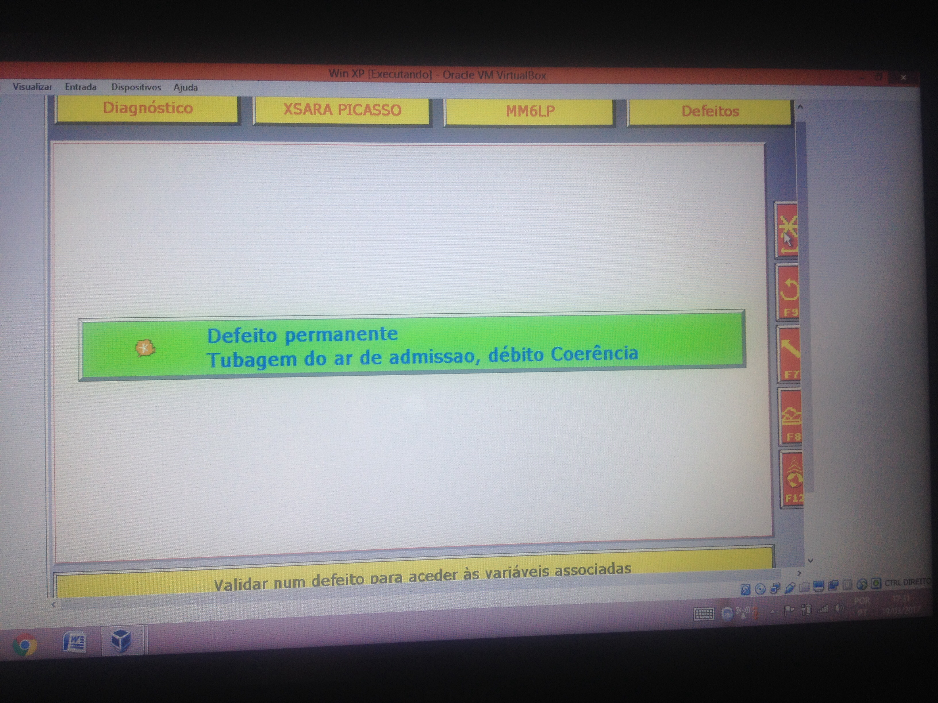

Pois é RGDL,tambem achei estranho tantos defeitos,apaguei a memoria dos erros tanto do quadrante como da igniçao.
Quando deu defeito novamente no motor fiz nova leitura e só gravou um erro
Este: Deve ser o vazamento que entra pelo bico,só vou saber quando trocar os orings msm.

Lembrando que o modulo calculador vai armazenar erros mesmo que já tenham sido resolvidos.. Então após a primeira leitura, se faz um apagamento dos erros pra deixar somente os recorrentes.
Nesse caso ai, P1160 indica falta de coerência entre a massa de ar lida pelo sensor, e o resultado da queima que certamente marca como pobre.
Pode ser vazamento no coletor de admissão, pós TBI.. Ou o próprio sensor map/maf
