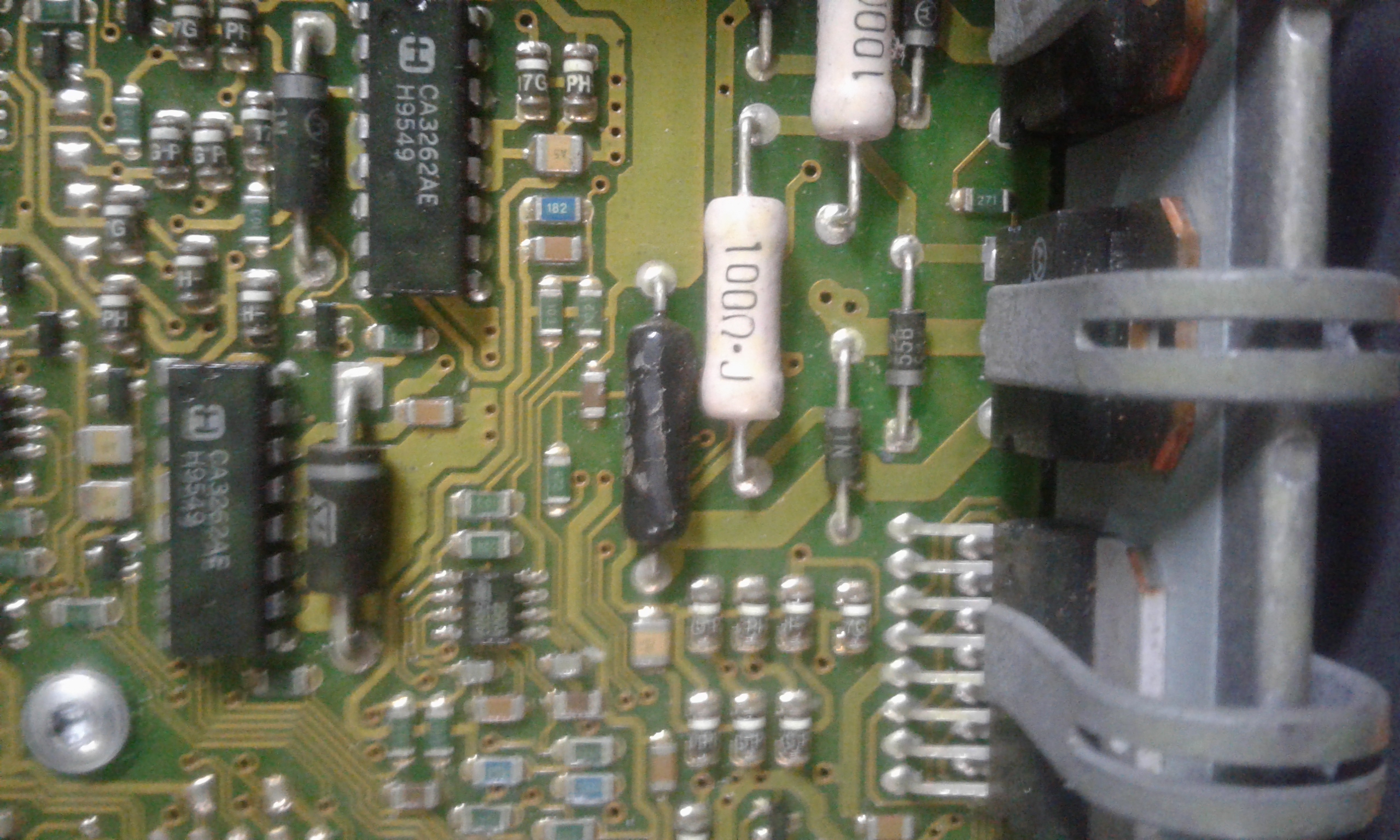

Hj eu abri o modulo e notei uma fumaça saindo de um transistor, ao acionar a chave de ignição ele sai fumaça quando a bomba para de funcionar ele para de sair fumaça
Este transistor grande preto do lado deste branco

transistor são estes em pé no dissipador..
se voce se refere a este preto bem no meio da imagem, ao lado do resistor branco, então me parece que é um resistor..
parece que está tostadinho.. tenta conseguir uma foto desse modulo aberto, pra tentar identificar o valor desse resistor, e ai faz a troca e testa.

Amanhã vou fazer isso,pois comprei um novo, se conseguir indentificar vou trocar o resistor , talvez resolva .
