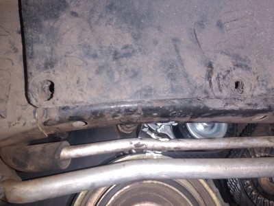

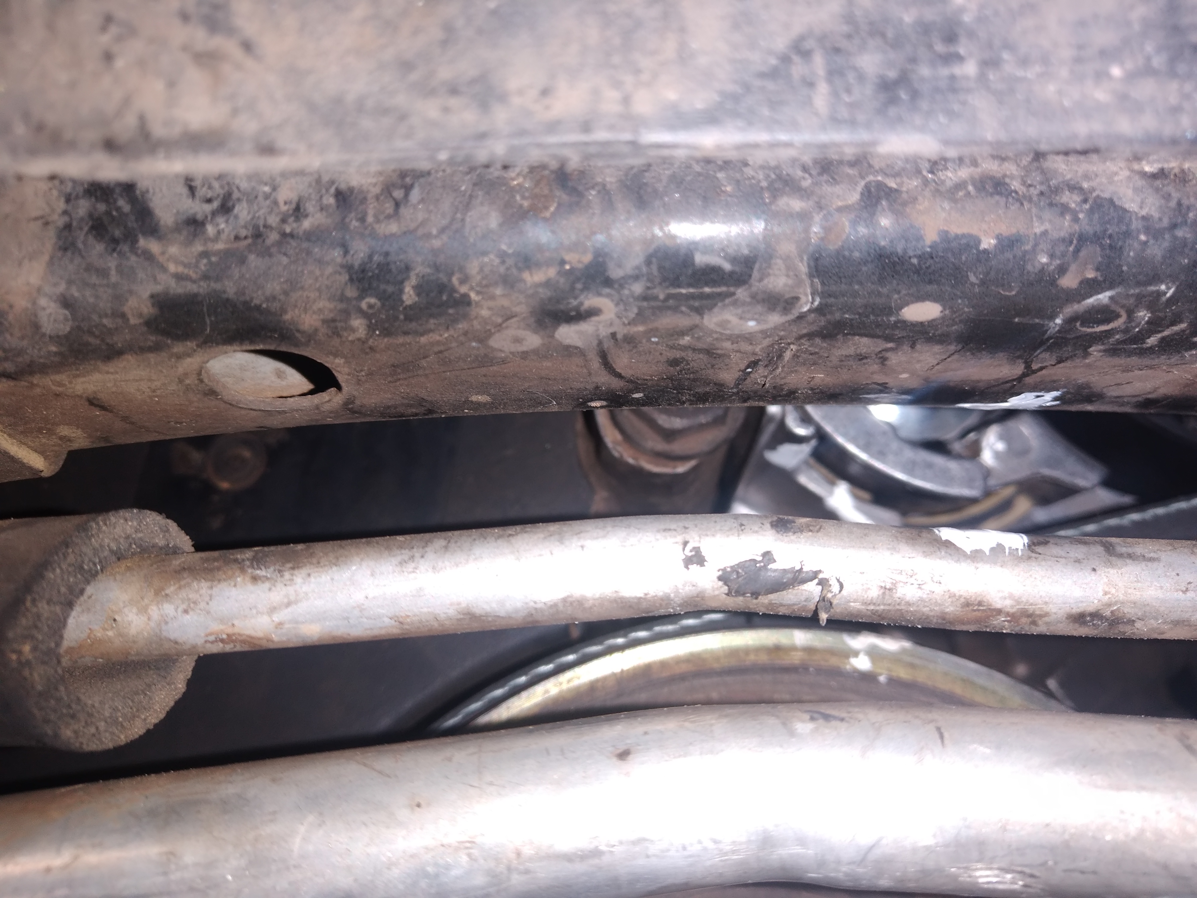

Meu caro,passei por isto no meu Xsara Picasso 2004 exclusive.fpbrunobr escreveu: ↑Sex Out 03, 2014 2:27 pmAmigos, comprei uma Xsara Picasso 2009 e to com um problema, tem um barulho no motor, como se algo tivesse chacoalhando quando eu saio com o carro em baixa velocidade e rotação.
Já levei em 2, 3, mecânicos diferentes, até que um mecânico amigo meu resolveu olhar e disse que era um barulho igual tem na Zafira, que é a correia Poly V patinando, fazendo o tensor balançar ocasionando esse barulho...
Ele testou comigo, removeu a correia e o barulho parou quando eu acelerei o carro.
Disse que resolve colocando uma polia de catraca no alternador.
Mas será realmente esse o problema? Me pergunto, será um barulho normal? E por que dizem que vai resolver o problema trocando essa polia por de outro modelo, quer dizer que o carro original tem esse problema?
Obs: Já troquei o tensor da polyv e a correia polyv por uma de outra marca com as "costas" abrasivas, indicação de outro mecânico.
Obrigado!
:icon_smile_8ball:
Cheguei a trocar tres tensores,desde o primeiro,o defeito não sumia e era original da Gates.
Porém,o que causava as vibrações no tensor era a correia Dayco do alternador,trocada ainda em março de 2020, que estava maior, deixando o tensor praticamente sem ação.
Mesmo constando 6PK1725,coloquei uma da Gates e resolvi o problema.
O chato é que eu que insisti com meu mecanico e ainda gastei tres mãos de obra porquê fui eu que comprei os tensores e a correia por minha conta. Troquei hoje a correia por uma Gates aqui em BH.Vou anexar fotos constando a posição do tensor antes e depois. Adicionado após 20 minutos 14 segundos:

download/file.php?mode=view&id=1697lrn escreveu: ↑Sex Jan 22, 2021 11:53 amMeu caro,passei por isto no meu Xsara Picasso 2004 exclusive.fpbrunobr escreveu: ↑Sex Out 03, 2014 2:27 pmAmigos, comprei uma Xsara Picasso 2009 e to com um problema, tem um barulho no motor, como se algo tivesse chacoalhando quando eu saio com o carro em baixa velocidade e rotação.
Obrigado!
:icon_smile_8ball:
O chato é que eu que insisti com meu mecanico e ainda gastei tres mãos de obra porquê fui eu que comprei os tensores e a correia por minha conta. Troquei hoje a correia por uma Gates aqui em BH.Vou anexar fotos constando a posição do tensor antes e depois.PosicaoTensorCorreiaAntiga.jpg
Re: Barulho no motor
Essa correia de acessórios GATES é com umas ranhuras na diagonal?
