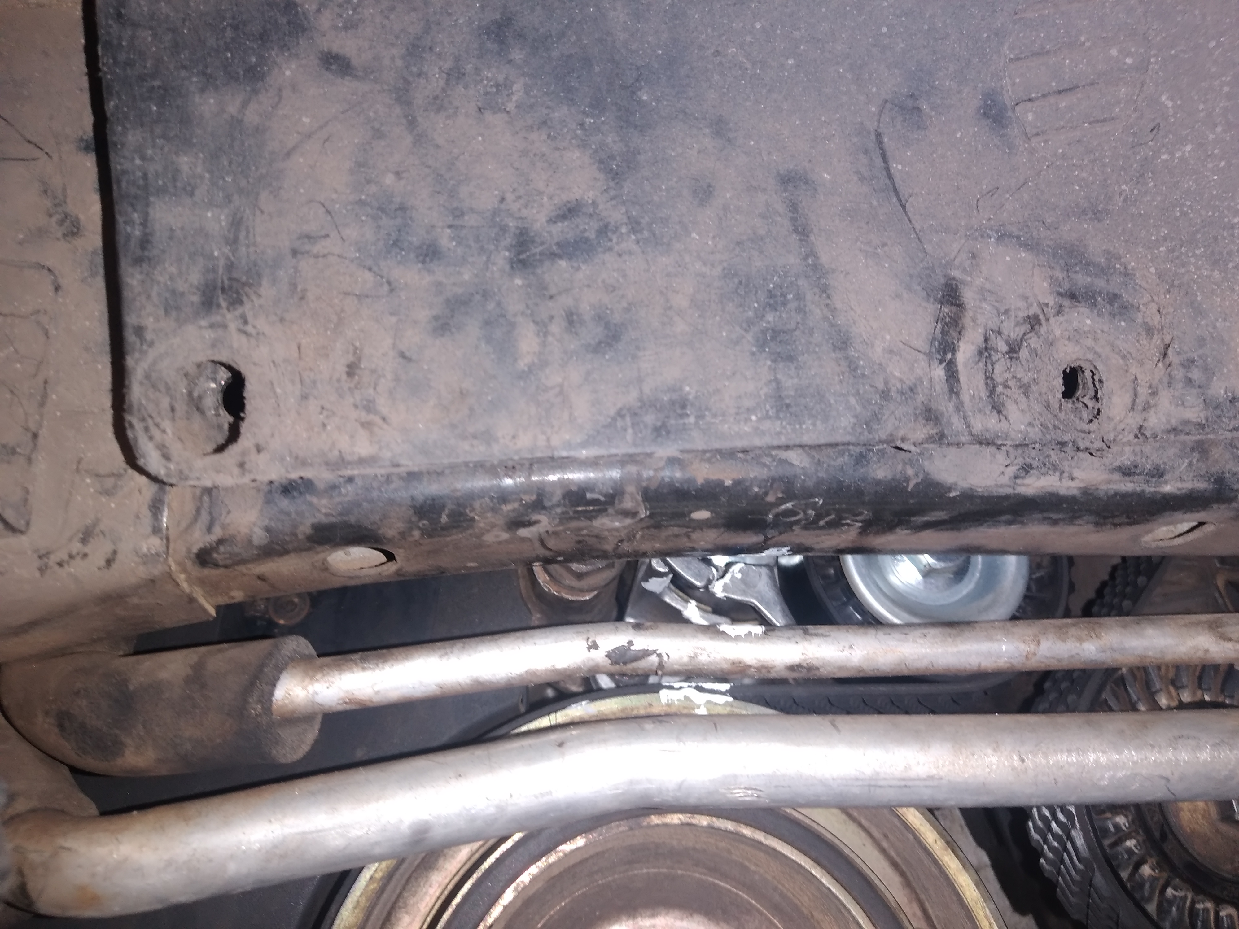

Meu caro,passei por isto no meu Xsara Picasso 2004 exclusive.
Cheguei a trocar tres tensores,desde o primeiro,o defeito não sumia e era original da Gates.
Porém,o que causava as vibrações no tensor era a correia Dayco do alternador,trocada ainda em março de 2020, que estava maior, deixando o tensor praticamente sem ação.
Mesmo constando 6PK1725,coloquei uma da Gates e resolvi o problema.
O chato é que eu que insisti com meu mecanico e ainda gastei tres mãos de obra porquê fui eu que comprei os tensores e a correia por minha conta. Troquei hoje a correia por uma Gates aqui em BH.Vou anexar fotos constando a posição do tensor antes e depois.
O chato é que eu que insisti com meu mecanico e ainda gastei tres mãos de obra porquê fui eu que comprei os tensores e a correia por minha conta. Troquei hoje a correia por uma Gates aqui em BH.Vou anexar fotos constando a posição do tensor antes e depois.PosicaoTensorCorreiaAntiga.jpg

Essa correia de acessórios GATES é com umas ranhuras na diagonal?
