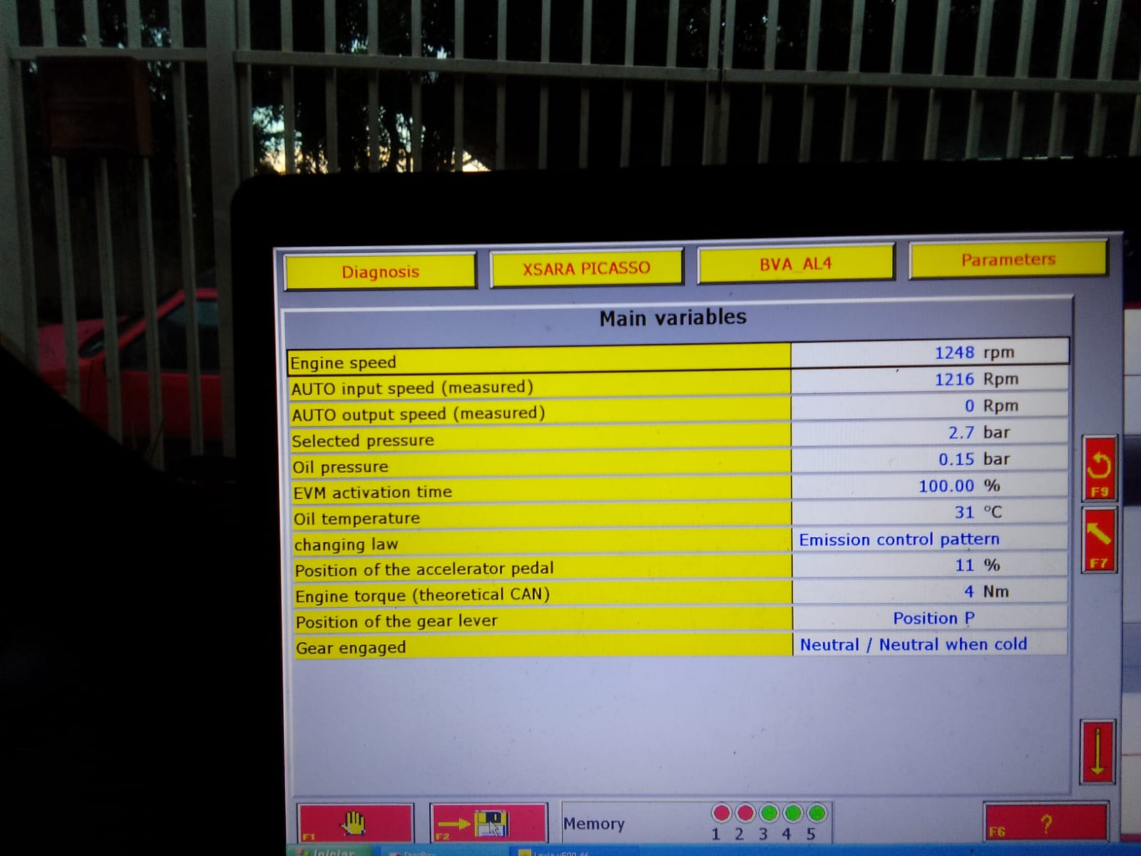

Re: Defeito Motor / Defeito Freio e sem tração
boa noite
acredito que estou pegando o jeito do Diagbox
1 - depois de muito mexer, consegui habilitar no painel para exibir a indicação de "marcha"
2 - nas configurações do câmbio tem um campo "selected pressure 2,7bar" e "oil pressure oscilando entre 0,15 e 0,20 bar"
todos os códigos de erro eram do tipo temporário e foram apagados, exceto o da imagem anterior, é o único que persiste
acredito que está com problema de pressão do óleo do câmbio, estou no caminho certo ?
Vc tinha comprado um painel de um carro de cambio manual, né? que bom que vc resolveu, Eu vi seu tópico e, realmente, não tem diferença entre os painéis, só a função de exibição de marcha é que está desabilitada nos câmbios manuais.
Se não me engano a função ESP é um controle eletrônico de estabilidade e está ligado ao ABS e, até onde eu saiba, os Picassos lançados no Brasil não vinham com isso. Veja se essa função não foi habilitada por engano.
Com o motor ligado e em marcha lenta a pressão do óleo do cambio deve girar entre 2,4 a 2,7 bar, sendo que ela vai diminuindo a medida que o óleo esquenta mas não deve ser inferior a 2,4 BAR, vc pode ver isso na medições de parâmetros que está na mesma tela que vc tem a opção de ler e apagar os códigos de falha.
Na imagem que vc postou no tópico anterior já vi uma coisa que não tá legal, a voltagem que tá chegando na ECU é de 11,5V, essa voltagem é baixa e pode dar problemas aleatórios quando vc der partida no carro. Talvez o problema de ESP seja disso. Se a bateria for nova dê uma carga se não resolver troque se ainda tiver na garantia, se for velha (3 anos ou mais) troque assim que puder.
O meu carro dava um som de erro toda vez que dava partida e eu não sabia o que era, pois gravava erra na BSI. Ai eu troquei a bateria, era uma Zetta de 60A (segunda linha da Moura) e coloquei uma Heliar de 60A o som acabou de erro parou, então a bateria ruim estava gerando um erro na partida do carro.
Boa tarde,rgdl escreveu: ↑Qua Fev 15, 2023 10:40 amVc tinha comprado um painel de um carro de cambio manual, né? que bom que vc resolveu, Eu vi seu tópico e, realmente, não tem diferença entre os painéis, só a função de exibição de marcha é que está desabilitada nos câmbios manuais.
Obrigado pelo retorno
A bateria é uma Zetta de 60A mesmo, mas é nova +/-7 meses
Em relação ao painel, eu já comprei o carro assim, com defeito mesmo mas mexendo consegui habilitar
Quanto ao câmbio, acredito que seja problema nas eletroválvulas mesmo pois praticamente não tem pressão
Hoje passei em uma oficina aqui da minha cidade e conversei com os mecânicos, pelas imagens e vídeos que mostrei, eles acreditam ser as eletroválvulas também
Na próxima semana vou levar o carro para eles avaliarem e se for isso mesmo já vão reparar estas foram as melhores fotos que consegui tirar ontem a noite
Acabei de ter um problema parecido no cambio do picasso, deixei 2 meses parados. Até me animar a remover e desmontar o cambio e inspecionarDijorgis escreveu: ↑Qua Fev 15, 2023 2:52 pm
No meu caso a pressão do cambio estava sempre acima de 0,5 BAR, suspeitei que o filtro saturou.
Troquei o filtro e a pressão a 30 graus celcius como na sua foto fica acima de 3 BAR a 60 graus 2,75 BAR a 95 graus 2,4 BAR.
Nem perde tempo e dinheiro trocando óleo e solenóide.
O que pode fazer é drenar o oleo da caixa e retirar a tampa lateral para inspecionar 2 imas que ficam nesta tampa preta se tiver limalha nos imãs parecendo um porco espinho o cambio tá morto.
Com a pressão do óleo praticamente zerada é pouco provável que o problema esteja apenas nas solenoides, o mais provável é que tenha vazamento também nas buchas e anéis de vedação, também tem que ver se a bomba tá funcionando e o filtro está limpo.
Para ver isso tudo é melhor arrumar um bom mecânico que realmente entenda de cambio automático e mandar ele refazer o cambio, é muito melhor do que comprar um "novo", que na verdade é um cambio recondicionado mas que vc não sabe a qualidade das peças que foram usadas nele.
