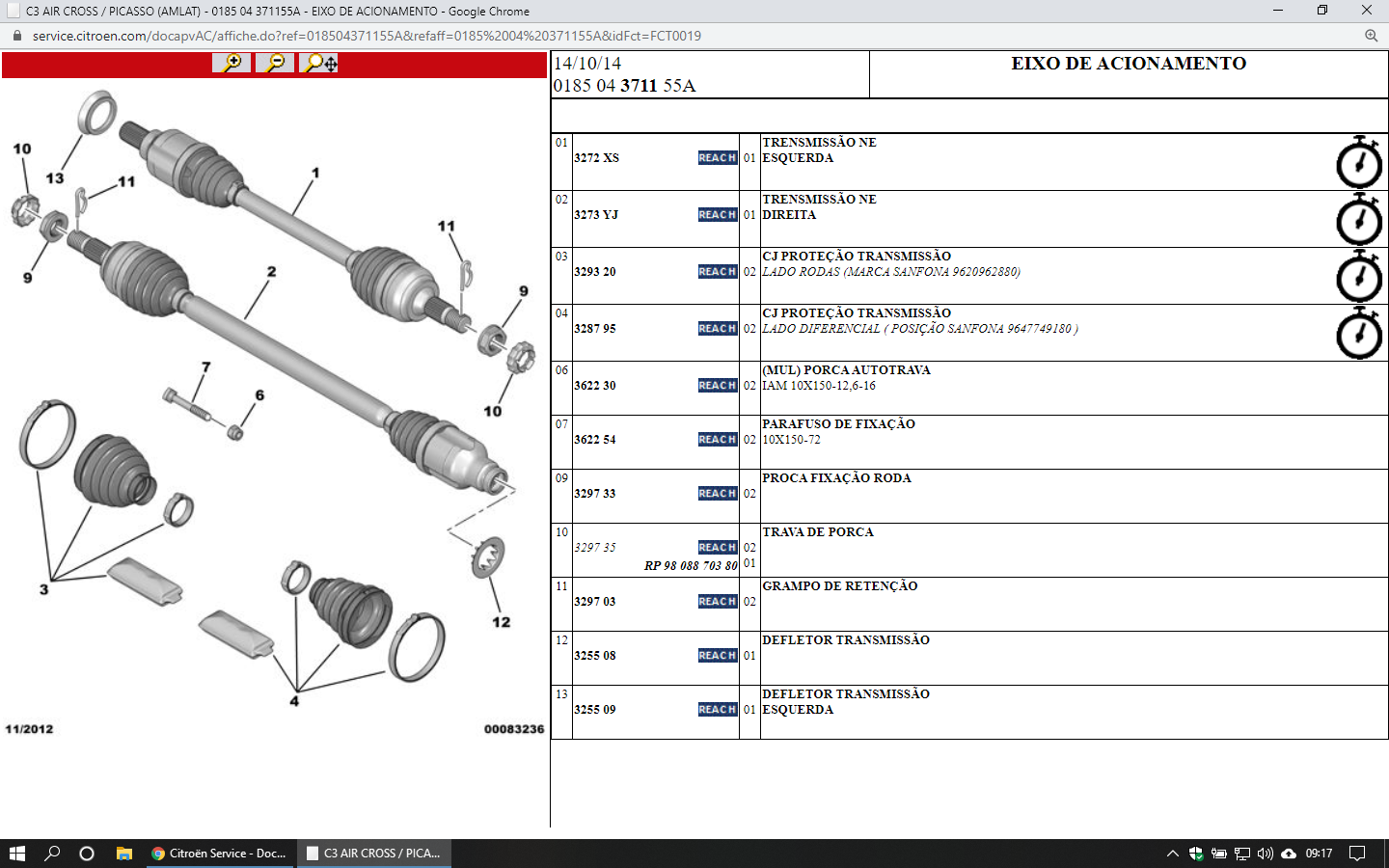

Ao que parece, não vendem partes do eixo de acionamento, somente completo.
Outro detalhe é que seu carro é identificado como 115CV
C3 AIR CROSS / PICASSO (AMLAT) SUV 1.6 VTi 16v 115 (EC5) CVA 4 MARCHAS

Muito grato pelo retorno. Mas na imagem que você postou não aparece a parte correspondente a que estou trocando (tulipa e trizeta), acho que faz perte desse elementos de transmissão. Nao sei muito bem postar imagens aqui, mas vou deixar um link de uma peça que acredito estar na medida, mas com grande duvida pela variedade de acordo com o modelo de Aircross.

Então amigo, a tulipa e trizeta estão montadas no semieixo na imagem.
Na citroen não vende a parte, somente o semieixo completo. Logo, não haverá código para estas peças.

Re: aircross 2014 automático 1.6 16v 122cv, manual de manutenção e serviço para substituição de tulipa e trizeta.
Pelo que entendi, provavelmente o conjunto deve ser substituído por completo, e nao somente tulipa, trizeta e molas. Como fui pego de surpresa e estou precisando do carro, terei que resolver amanha, mas sei que será um palhativo e devo me programar pra esse reparo futuramente. Muito grato pelo suporte esclarecedor, de grande valor para proprietários.
