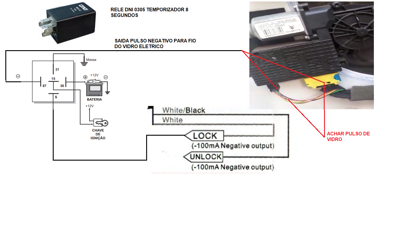

Ola amigos tenho um C4 picasso glx 2009 e instalei um sistema keyless que funiona perfeitamente liga o veiculo a distancia desliga o veiculo a distncia e trava as portas tambem a distancia. Porém não consigo fazer os vidros por este sistema pois preciso do sinal de automação do modulo de conforto aquele sinal que aciona os modulos dos vidros para a subida apos acionar a chave original por 5 segundos.
Preciso descobrir o fio correto que manda este sinal para o fechamento dos vidros eletricos pelo keyless sem a necessidade de acionar o controle original.
Creio que este sinal passa na porta do motorista no modulo do motor do vidro eletrico.
O RPO do meu veiculo é 11693 o VIN VF7UDRFJW9J006708
Agradeço se puder ajudar...
Abaixo o esquema que vou ultilizar para fazer o fechamento pelo keyless
Fio de acionamento do modulo de vidro C4 PICASSO GLX 2009
