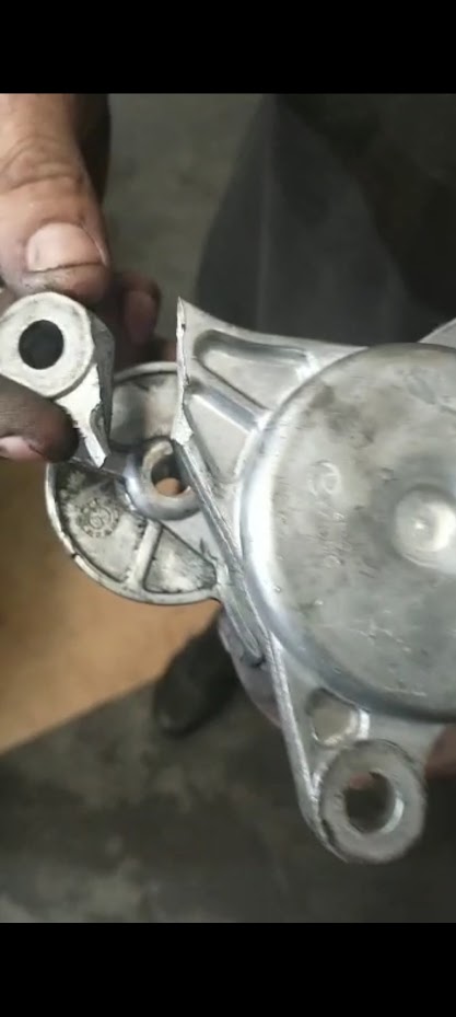

Bom dia a todos!!meu primeiro tópico aqui no site agradeço a todos por me receberem. Meu carro Picasso 2004 já quebrou 3 suportes do tensor do alternador sendo que quebra ali onde vai o tensor parafusado. Aquele suporte de alumínio que segura também o motor. Alguém já passou por esse problema??Vi que no suporte existem 3 furos mais o tensor que eles vendem pra montar no carro e com dois parafusos isso teria alguma relação com a quebra do suporte??Detalhe última vez quebrou também o tensor junto,onde parafusa o tensor no suporte .E normal quebrar aquele suporte assim tantas vezes???Perdi a confiança no carro por conta desse problema
Adicionado após 1 minuto 52 segundos: fotos suporte quebrado

Não é normal não amigo. Certamente algo está errado aí. Pra sabermos, era interessante uma foto de como o suporte está sendo montado e também uma geral de por onde passa a correia poly-v

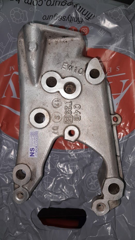

Olá amigos.... Fui presenteado com a mesma situação do tópico. Tensor e suporte do tensor quebrado.
Fiz a compra de um suporte no ML por R$ 70,00. Um novo é caro demais..
Consegui achar também no ML um tensor INA/Gates por R$ 250,00... Acho que foi um achado pois estão cobrando acima de R$ 350,00.
Agora é instalar tudo. R$ 250,00 de mão de obra... Jesus.
Suporte semi novo.

Re: Quebra suporte tensor Picasso
Esse suporte que vc comprou está em excelente estado e pagou barato.
O suporte que comprei e que falo num post anterior acabou, um tempo depois, espanando a rosca e, por isso, o parafuso não pegava mais aperto.
Tive que trocar e acabei optando por comprar um novo, pois na época, os usados estavam muito caros e em péssimo estado.
A troca desse suporte é difícil mesmo, por isso cobram caro para trocar. Nem lembro quanto paguei mas não foi barato.
É... Tudo pronto. Está 100%.
Pronto para a próxima.... kkkk
