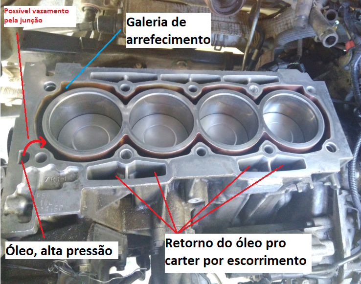

Nesse caso, não tem trocador de calor no cambio. Só tem se fosse BVA AL4 cambio automático. Seu cambio é BVM.
Seu caso é bem esquisito.. O lance das marchas não acredito ter a ver com esse problema do óleo, pois esse cambio BVM, o sistema de lubrificação é isolado.
Cara, para o óleo invadir o sistema de arrefecimento, teria que ser uma ponto onde há pressão de óleo..
esses pontos, são:
trocador de calor, que você já verificou e não é.
conexão entre o bloco e o cabeçote, que fica bem longe das galerias de arrefecimento, conforme imagem abaixo: não imagino outro ponto.
