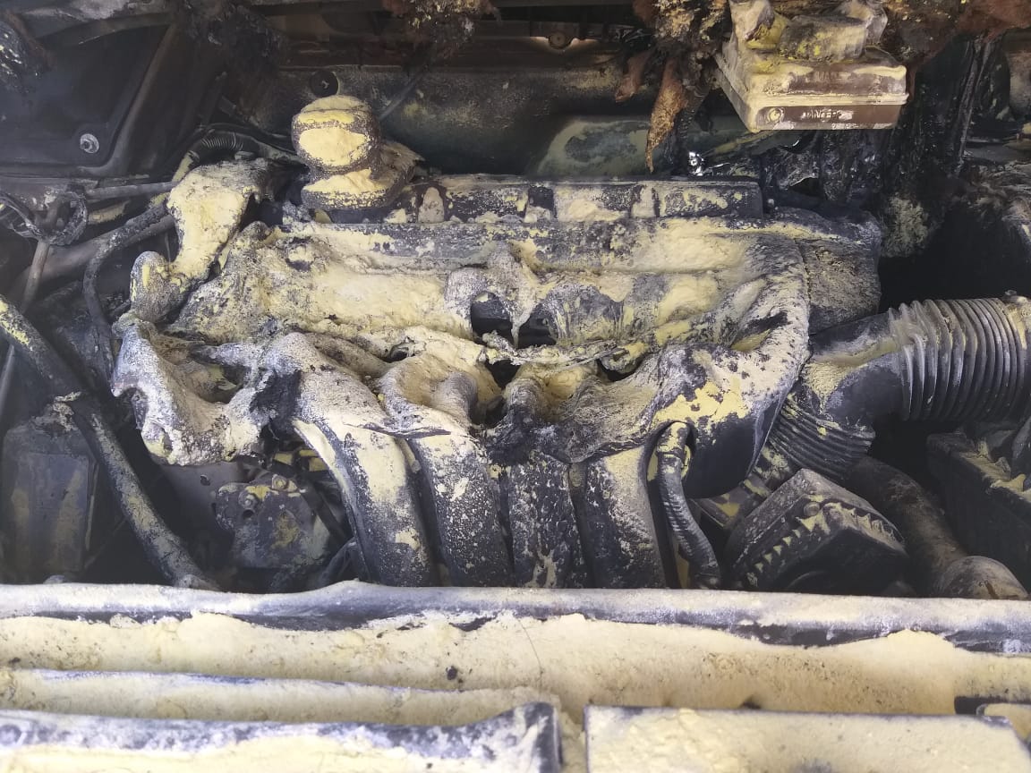

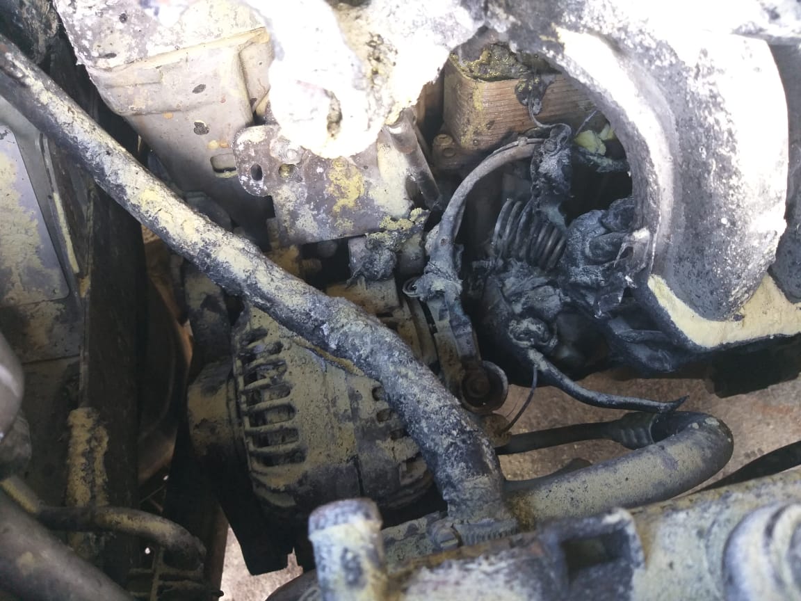

Tenho um C4 Picasso 2010/2011 automático AL4. Mandei fazer o câmbio em uma oficina especializada porque não tava bom. Com uma semana dirigindo o carro, eu tive que ir de uma cidade a outra, fui em velocidade alta, o sistema não acusou nada e de repente o carro cortou o motor... parei no acostamento e vi que tava saindo fumaça do motor quando abri o capo tava pegando fogo, consegui controlar o fogo mas não sei os danos que pode ter causado e nem o que causou o fogo, mas depois que voltei pra casa com o carro no guincho, percebi um vazamento de óleo em baixo do motor na parte de trás que antes não tinha. Se eu forcei devido a alta velocidade, pode ter estourado alguma coisa no câmbio que o fez vazar óleo que em contato com as partes quentes do motor pegou fogo? Isso pode ter acontecido com esse Câmbio AL4? O Carro ainda tem conserto? será que prejudicou o motor ou só as partes de plástico e a fiação? Eu ainda não mandei pra oficina pq fica a 340 km e só o frete do guincho é 1200, eu tô me preparando ainda. fotos em Anexo com boa resolução.

Parece que o fogo se concentrou no conector da mangueira de combustível com a flauta dos bicos injetores.
A bomba de combustível tem uma válvula de alívio que mantem a pressão em 3,5 BAR, se falhar não sei se as mangueiras aguentam a pressão máxima gerada pela bomba ou se desengataram a mangueira para remover o câmbio e não conectaram corretamente.
O motor pode ter cortado pela desconexão desta mangueira.

Pelas fotos vou na mesma linha do colega giovane, parece que o fogo começou da área da flauta. eles podem ter dado algum mole na hora de reconectar a mangueira de combustível ou a pressão fez vazar combustível pelos o'rings dos bicos.
O óleo do cambio não deve ter sido o vilão porque para o óleo pegar fogo ele tem que entrar em contato com uma parte quente do motor em boa quantidade, gotejamento só causa muita fumaça. A unica parte quente o suficiente para inflamar o óleo é o escapamento e não tem como o óleo do cambio ir parar lá.
Para saber se o motor ainda tem concerto só levando numa retífica.

Na imagem "Motor Foto 6" aparece a mola de uma válvula de alívio de pressão do coletor de admissão (ela está em cima do filtro de óleo entre o alternador e o coletor de admissão).
Para derreter a parte de baixo do coletor de admissão você deve ter tido pré ignição com retorno de chama.
