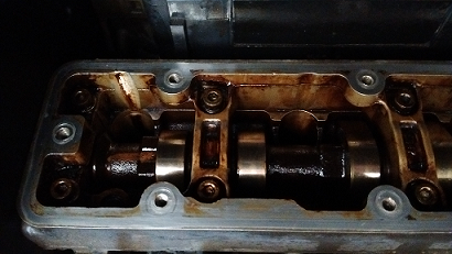

O meu estava superaquecendo, fumando e baixando muito óleo. Xsara Picasso 2 tempos, ainda não me animei a tirar o cabeçote.
Depois de limpar com chave de fenda e martelo e descarbonizante.
Assim estava quando comprei.

Rapaz, tá muito feio isso ai.. Nao entendi a chave de fenda e martelo.
Eu já fiz um flush uma vez com koube, mas ficou bem diferente do seu.. Da uma pesquisada em um tópico sobre tuchos batendo que fiz, lá tem fotos dessa limpeza.

A foto com a borra (carvão) foi após fazer flush. O flush limpou todas as galerias, tuchos bronzinas e anéis. Usei martelo e chave de fenda para quebrar o carvão, para o carvão não entrar nas galerias usei aspirador de pó. Usei umas 5 latas de limpa tbi. Desmontei o cárter e o pescador de óleo, usei mais 3 latas de car 80. Usei militec e já rodei 20k km.
Depois disso o motor superaqueceu várias vezes, foi bomba de água, termostática, mangueira inferior, radiador e tampa do reservatório trocados.
O motor fumava até 2 semanas atrás , acho que o óleo estava oxidado pelos superaquecimentos.
Nunca descarrega tucho, troquei o retentor do virabrequim 2 semanas atrás , filtro e o óleo, aparentemente parou de fumar. Quero rodar 1k km e avaliar o consumo de óleo.

Provavelmente foi usado oleo mineral em alguma vez.. O meu tinha carvão dentro dos tuchos e na parte da exaustão, que é normal devido a idade do motor

Por isso perguntei se tinha como acessar os furinhos na saída de escape. Pensei que removendo o coletor de escapamento teria acesso suficiente para desentupir estes dutos girando uma broca manualmente.
Quero evitar remover o cabeçote, este motor já sofreu demais, certamente o cabeçote e o bloco devem ter algum empeno.
Olhei o tópico com flush corretivo, eu fiz um flush preventivo, tem menos carga de limpeza.
Eu não tinha retirado a tampa dos comandos, pelo bocal do óleo não deu pra ver a real dimensão da borra.
A tampa de válvulas ficou 10%, mas o cárter ficou igual ao seu.
