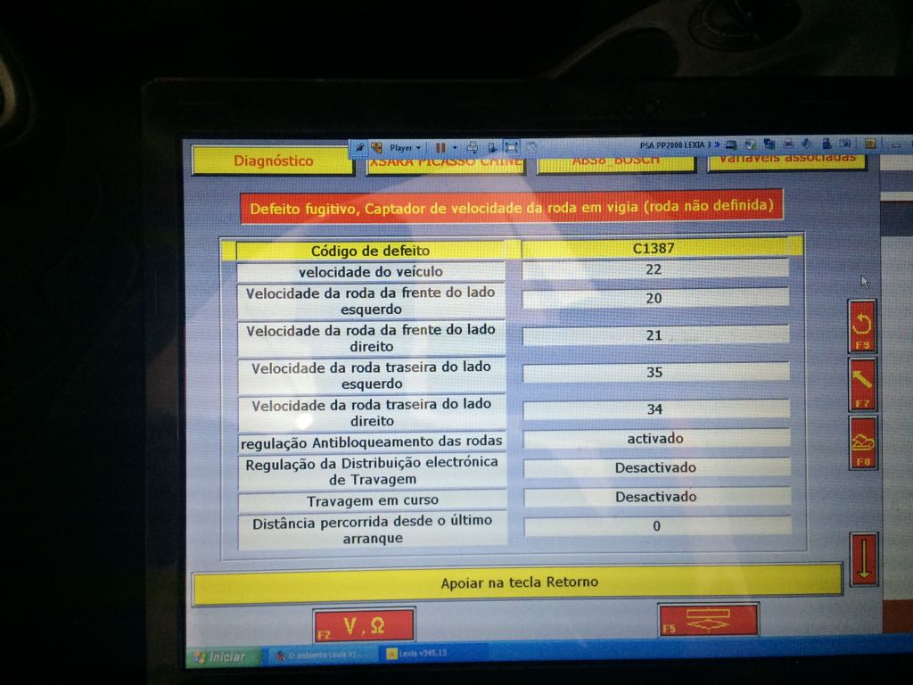

O Sistema Lexia registra que as rodas traseiras estão mais rápidas do que as rodas dianteiras. Por isso o pedal fica duro ao freiar e freia somente as rodas traseiras.

Repassei sua mensagem para o meu mecânico. Vamos ver no que dá. Agora, será que é comum essa leitura da velocidade das rodas (imagem acima) no Lexia? Como se as rodas traseiras estivessem mais rápidas do que as dianteiras....

Suspeitamos que poderia ser o Módulo ABS, por isso comprei um no Mercado Livre e o problema continuou do mesmo jeito. A diferença de velocidade das rodas dianteiras e traseiras está na casa dos 40% (vide imagem acima, as maior velocidade da roda da frente é 21 km/h e a maior velocidade da roda de trás é 35 km/h). Interessante é que quando se freia, ativa-se somente a frenagem nas rodas traseiras e o pedal fica extremamente duro. Após rodar por alguns metros ou alguns segundos, aparece no painel "erro no freio" e "ABS Inativo". Daí o freio fica "normal" como o freio de um carro sem ABS. O pedal não fica mais duro. Porém o velocímetro não marca corretamente e a luz vermelha (do símbolo do freio de mão) e a luz amarela escrito "ABS" ficam acesas no painel do carro.

So por curiosidade, as rodas traseiras são as mesmas da frente? O tamanho do pneu é o mesmo?
Ja vi relatos de pessoas que trocaram dois pneus, colocaram uma medida diferente e o carro começou a dar problemas nesse sentido. Se o diamentro total das rodas e pneus forem diferentes o sistema tem uma leitura diferente para cada roda, entao o modulo entende que essas rodas tem velocidades diferentes e pode acionar o ABS ou outros sistemas de segurança para corrigir a velocidade das rodas com relação a velocidade do veiculo.
