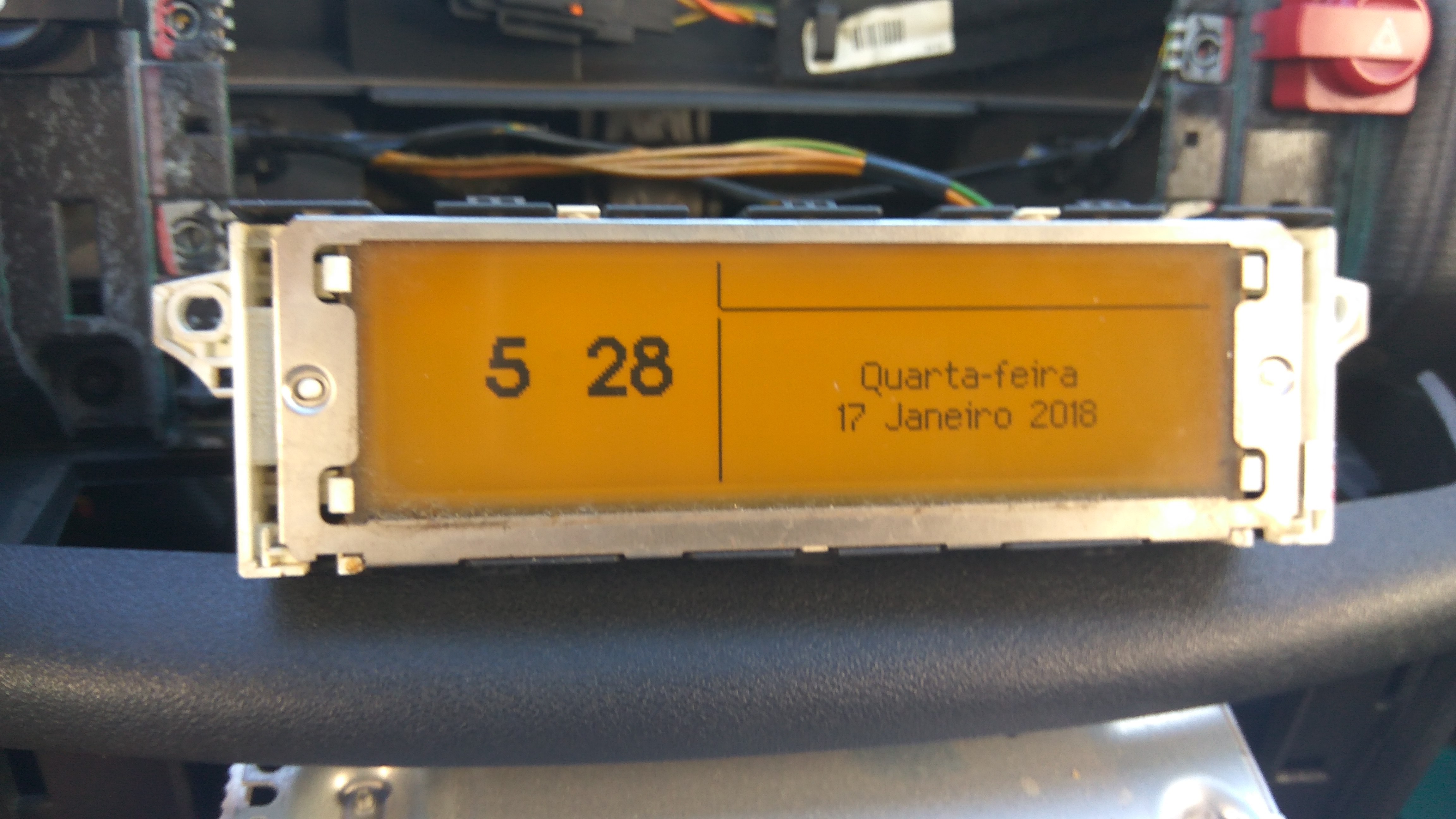

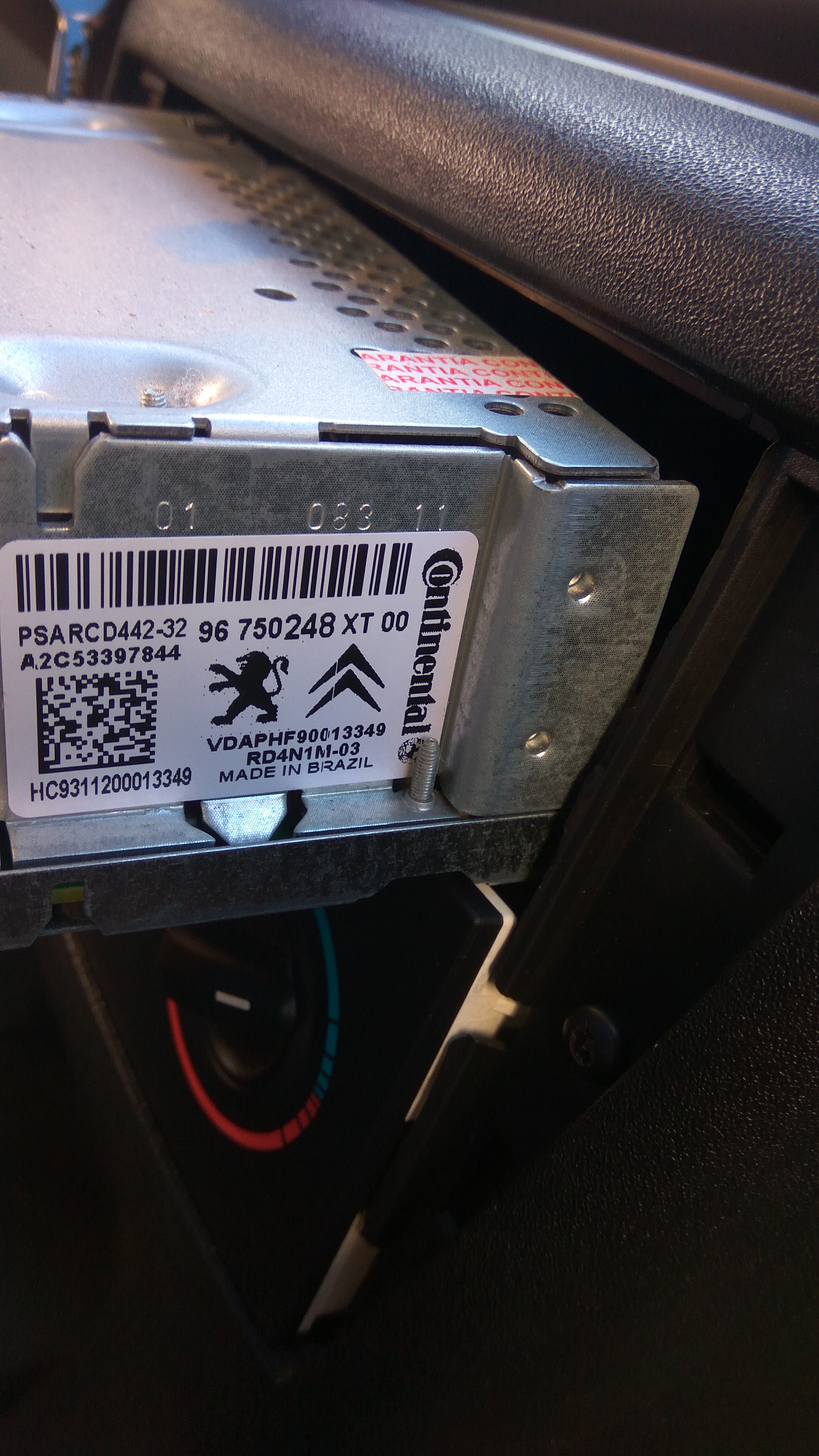

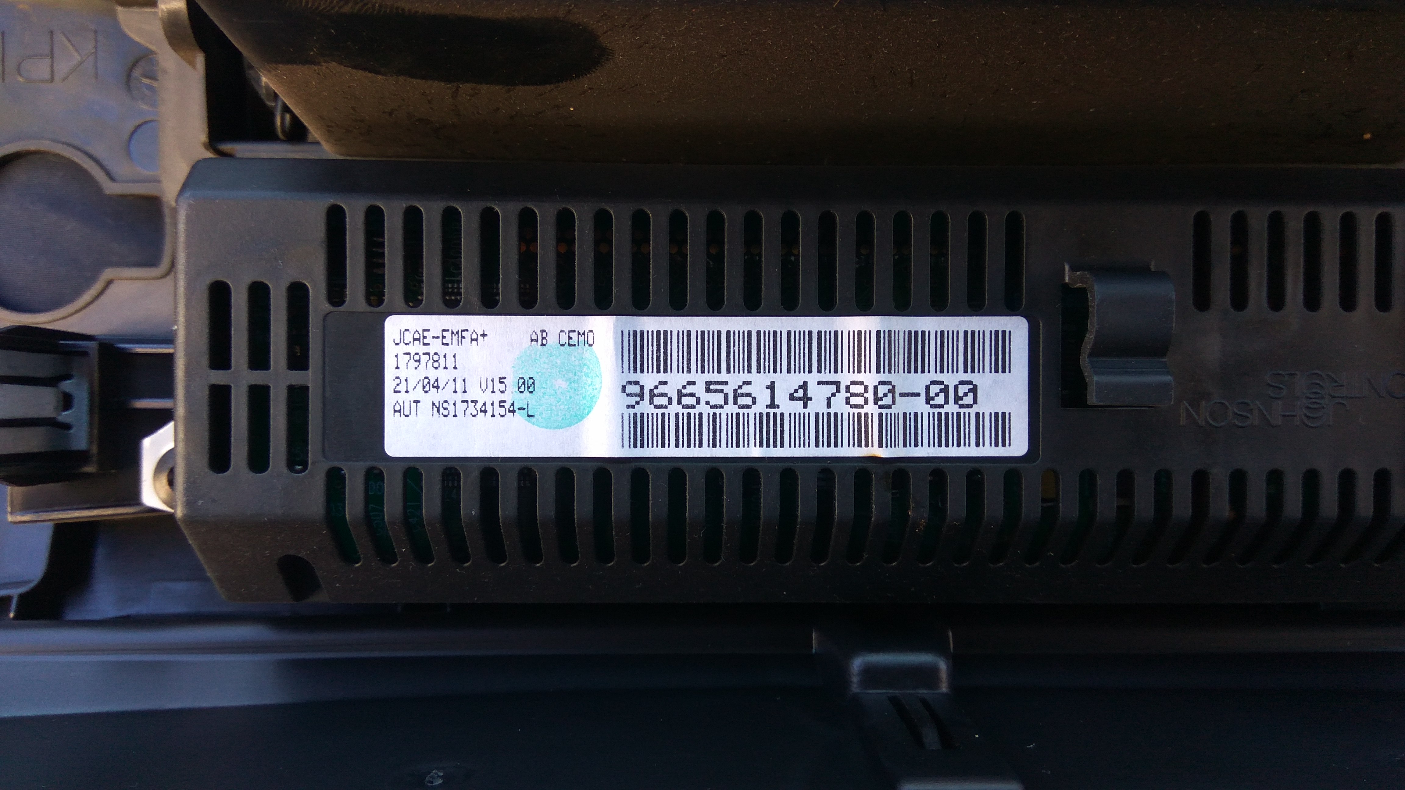

Gostaria de uma ajuda, o display do computador de bordo do meu C4 Hatch (2011/12) é do modelo JCAE-EMFA+, aquele de barrinhas, que está com defeito. Comprei tipo JCE-EMF C - ABA CEM1, só que ao conectar ele aparece apenas a hora, não aparece as funções, nem mesmo o rádio (modelo RD4N1M-03). Como faço para resolver isso, pois não acho do modelo do meu comprar.
O meu display:
O display que comprei:

Como ficou depois de conectado:

A diferença que vi foi no hardware, que do cara do vídeo é 1603 e meu é 1503, pode ser isso, ou também pode ser defeito mesmo. De qualquer maneira eu comprei outro, daquele branco, estou esperando chegar.

Geralmente.. Painel, bsi e central tem estar pareadas no mesmo vin

Tem que usar diagbox lexia pra fazer esse pareamento.. E pode ser necessário o code do carro, que vem no cartão junto do manual

Comprei outro modelo ( JCE-EMF C- ABA CEMO) no mercado livre e funcionou apenas trocando.
Obrigado pela ajuda.
Segue a foto do modelo que comprei:
