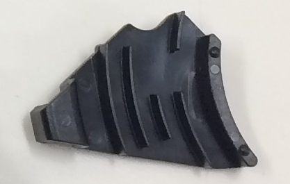

Olá! Conforme prometido, aqui está o post com a solução para o meu problema, que é parecido com os sintomas descritos acima.
Recentemente meu C4 Picasso começou com as informações no painel freio de estacionamento, ASR/ESP com defeito e ao desligá-lo o freio automático de estacionamento não era acionado. Porém, manualmente funcionava. Defeito começou intermitente, pois desligava o carro e quando ligava novamente tudo voltava ao normal.
Levei a um mecânico conhecido, scanner e erro sinalizado era do sistema de acionamento do câmbio. Gelo na espinha e começar a poupança para alto custo. Resolvi observar mais antes de tomar decisão.
Defeito intermitente começou a ficar frequente. Observando percebi, que uma vez o carro em movimento, o defeito nunca se pronunciou. As ocorrências eram 100% quando mudava a alavanca de câmbio de posição e sempre na passagem de Drive para Ré, ou vice-versa. De D para M, ou M para D nunca. Opa!
Procurei informações para dar contexto à solução e nada. Resolvi então procurar alguns absurdos em uma css aqui de campinas-sp. Não é que de bate pronto o chefe da oficina me disse qual era a origem do problema: Alavanca de Câmbio. Essa que vai em cima do volante de direção. Trocada a peça, pois estava com viagem marcada para o mesmo dia e o defeito desapareceu.
Levei a peça quebrada, ou com defeito, para casa e na primeira oportunidade fui desmontá-la e tentar descobrir o possível defeito. Eis todos os componentes da alavanca de câmbio eletrônico do C4 Picasso:
Analisando as peças verifiquei que todas estavam em boas condições e sem desgaste. Nenhum defeito aparente a olho nú. A única fonte de problema só poderia ser a placa eletrônica, que além de alguns componentes como smd e eprom, notei a existência de quatro foto acopladores. Por experiência investi nos foto acopladores uma atenção maior.
Esses foto acopladores são responsáveis pela seleção dada na alavanca de câmbio. Fazem combinação binária de 4 digitos. P, R, N, D e M. É claro que quatro dígitos binários permitem uma combinação maior do que 5, mas o câmbio só precisa dessas aí. O selecionador de posição, que é acoplado ao braço da alavanca internamente passa por entre os fotoacopladores e bit aceso e bit apagado, a informação binária é dada ao computador do câmbio e a seleção solicitada é atendida. Porém, se um bit, ou um deles não funcionar, o câmbio vai ficar maluco e entra na situação de emergência e informa o erro no painel.
Pensei! Isso não tem porque dar defeito. Como disponho de instrumentos para visualizar peças pequenas no meu ambiente de trabalho, resolvi olhar com mais atenção a base estanhada dos fotoacopladores.
Observei trincas na base dos fotoacopladores. Se não conseguiram ver nada na figura acima, veja a figura abaixo.
As trincas só puderam ser visualizadas com com lente de aumento e iluminada com luz forte. Com a luz, a refração promoveu a mudança de cor no estanho da brasagem (solda). Observem a cor, que é prata no costado do fotoacoplador mudando para dourado na base fixada na placa. Foi refazer a solda, instalar a alavanca no painel e o defeito desaparecer.
Resultado que poderia ter sido obtido se não tivesse a viagem marcada. Gastei R$1.000,00 na css, que poderia ter sido evitado. Agora estou com duas alavancas programadas para o meu carro. Se alguém quiser comprar, posso fazer um preço camarada,
Se não houver desgaste dos componentes, acredito que 100% dos defeitos é a brasagem dos foto acopladores.
Espero ter ajudado.
