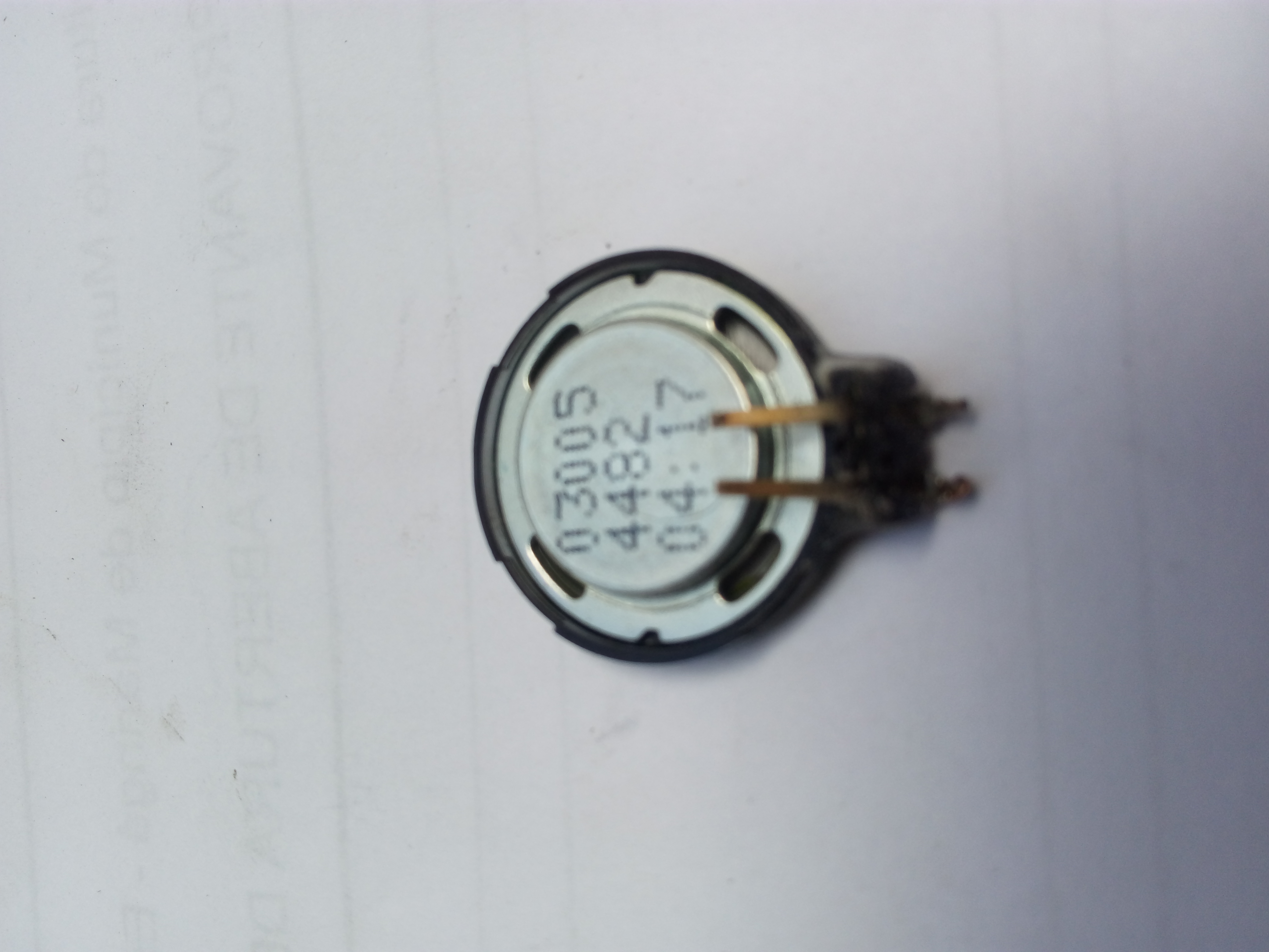

Hoje desmontei a COM 2000 de um X-Sara Picasso pois o Buzzer hora funcionava, hora não funcionava.
O que ocorreu foi que o plástico que prende as "perninhas metálica " do Buzzer que dão contato na placa quebrou com o tempo.
Consegui consertar colando-as novamente,resoldando um dos fios que tinha rompido e reforçando a base com uma resina.
Voltou a funcionar..........
