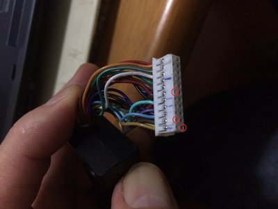

Alguém que tem Lexia funcionando, pode me ajudar a confirmar um fio do conector ODBII com o seu(s) correspondente(s) no conector do PCB. É só soltar 4 parafusinhos da caixa principal, soltar o conector do PCB e com um multímetro confirmar a continuidade entre eles. Veja na figura abaixo.
gjvialta, conseguiu resolver? Se não me avisa que desmonto o meu e faço o teste de continuidade.
Olá, Marcio! Perdão pelo atraso na resposta. Mas estive em local inacessível nos últimos 33 dias.
Sobre o meu problema, ainda não resolvi. Cheguei de viagem ontem. Sua sua disposição, fico agradecido, se quiser me ajudar. Apenas recomendo cuidado para que o seu não fique danificado também.
Abç

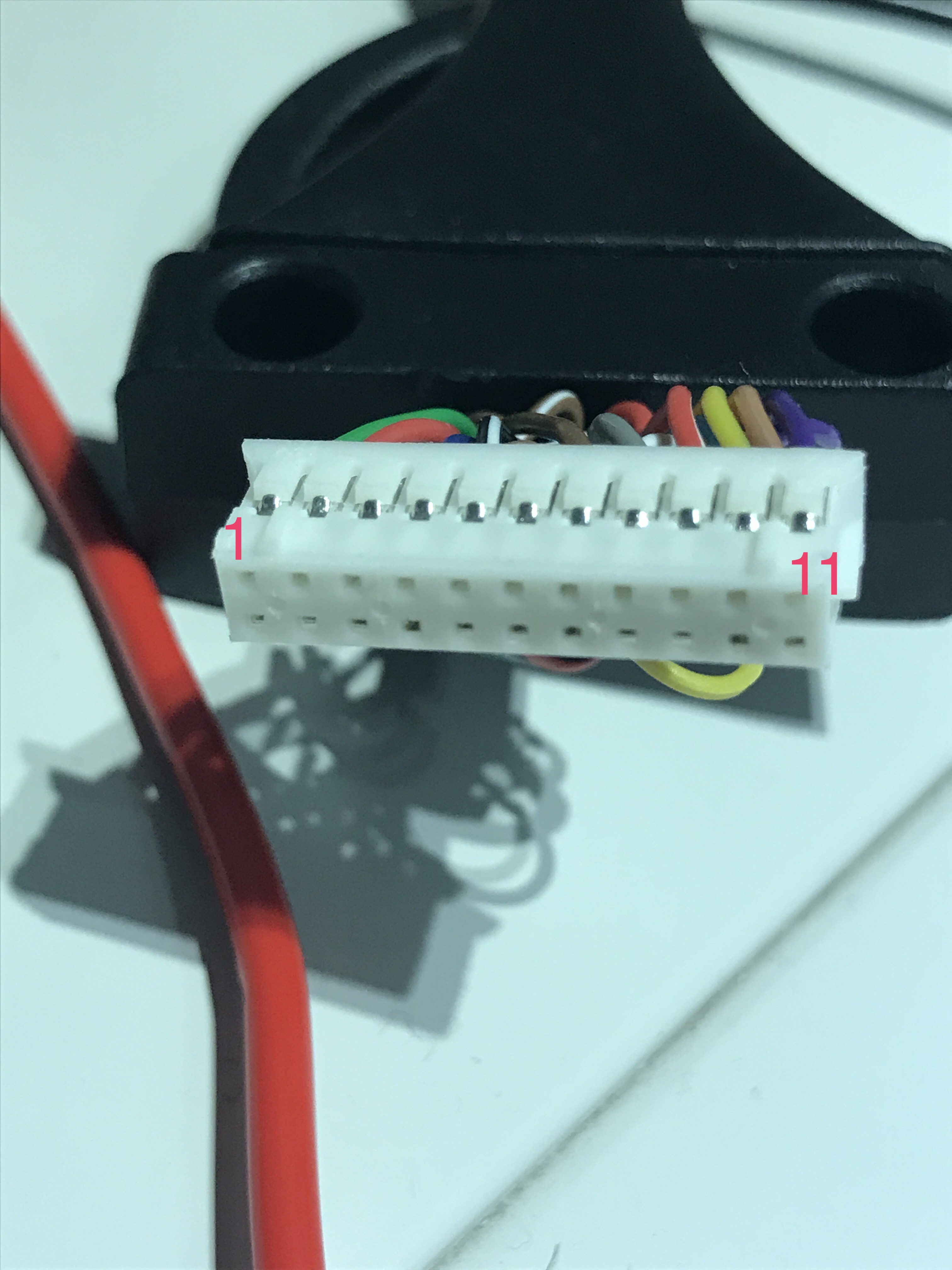

Bom, vamos lá:
Olhando o conector do PCB com as travas para cima, numerando de 1 a 11 como na foto abaixo:
linha superior, conector 2: pino 4 no conector redondo;
linha superior, conector 6: pino 25;
linha inferior, conector 1: pino 5.

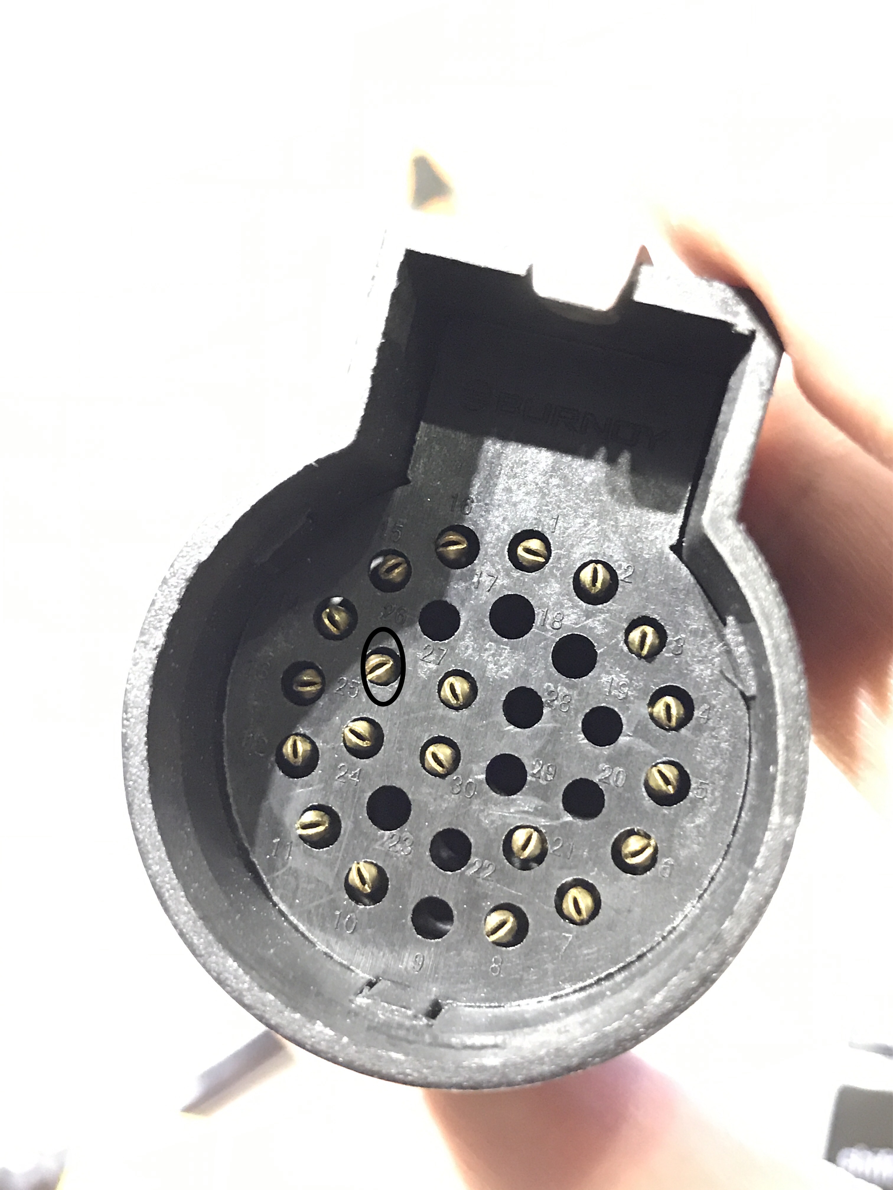

Abaixo segue a foto do conector redondo, confere se a numeração é a mesma:
Comprei Lexia Diagbox 7. e agora?

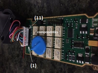

Vamos lá! O conector do PCB do meu lexia não tem as travas mencionadas por você, então vamos ver se chegamos a um denominador comum. O número (1) e (11) que você denominou no conector do PCB, quando conectado no PCB, fica voltado para os componentes, ou para o lado oposto?
IMG_3048mod (1).jpg (51.11 KiB) Exibido 9948 vezes

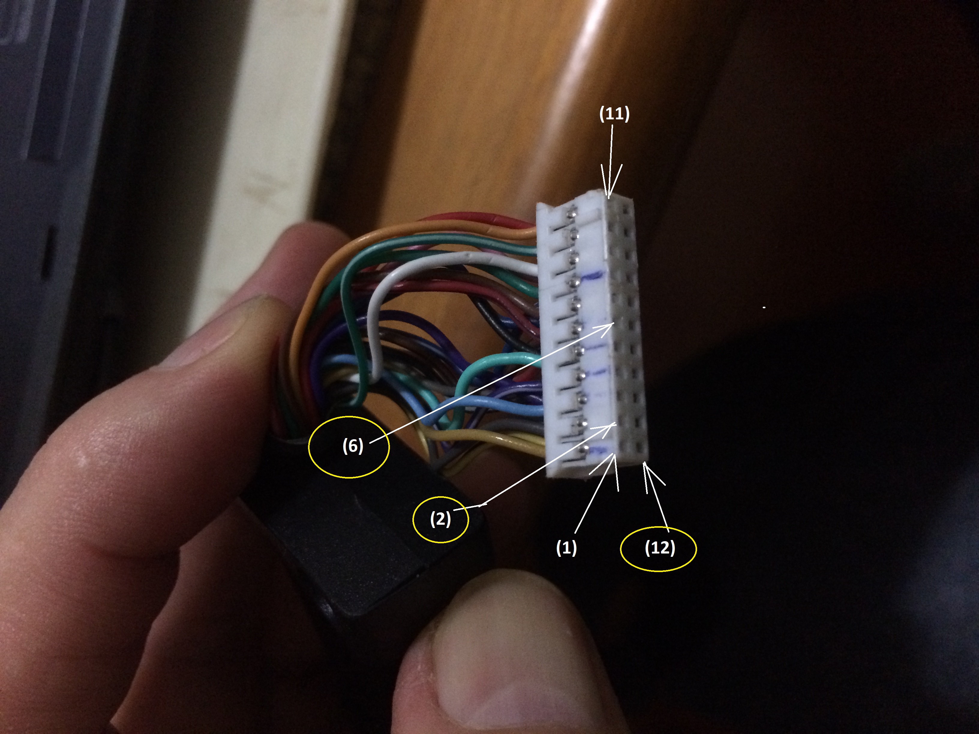

Na verdade estou precisando saber a conexão desses fios da figura abaixo...
IMG_3073 mod.JPG (19.91 KiB) Exibido 9948 vezes
... Que estariam identificadas no seu seu desenho como pinos (2), (6) e (12)
Com quais pinos do OBDII
Abç!

Fala Gjvialta!
Os números 1 e 11 ficam voltados para os componentes. Na verdade o que me referi por travas são aquelas duas pequenas saliências que ficam de um dos lados do conector.
Hoje de noite faço o teste de ponta a ponta e te informo o esquema de conexão, abraço!

Só pra adiantar, no meu lexia, os números 02 e 12 não conectam com nenhum terminal do soquete OBDII (verde).

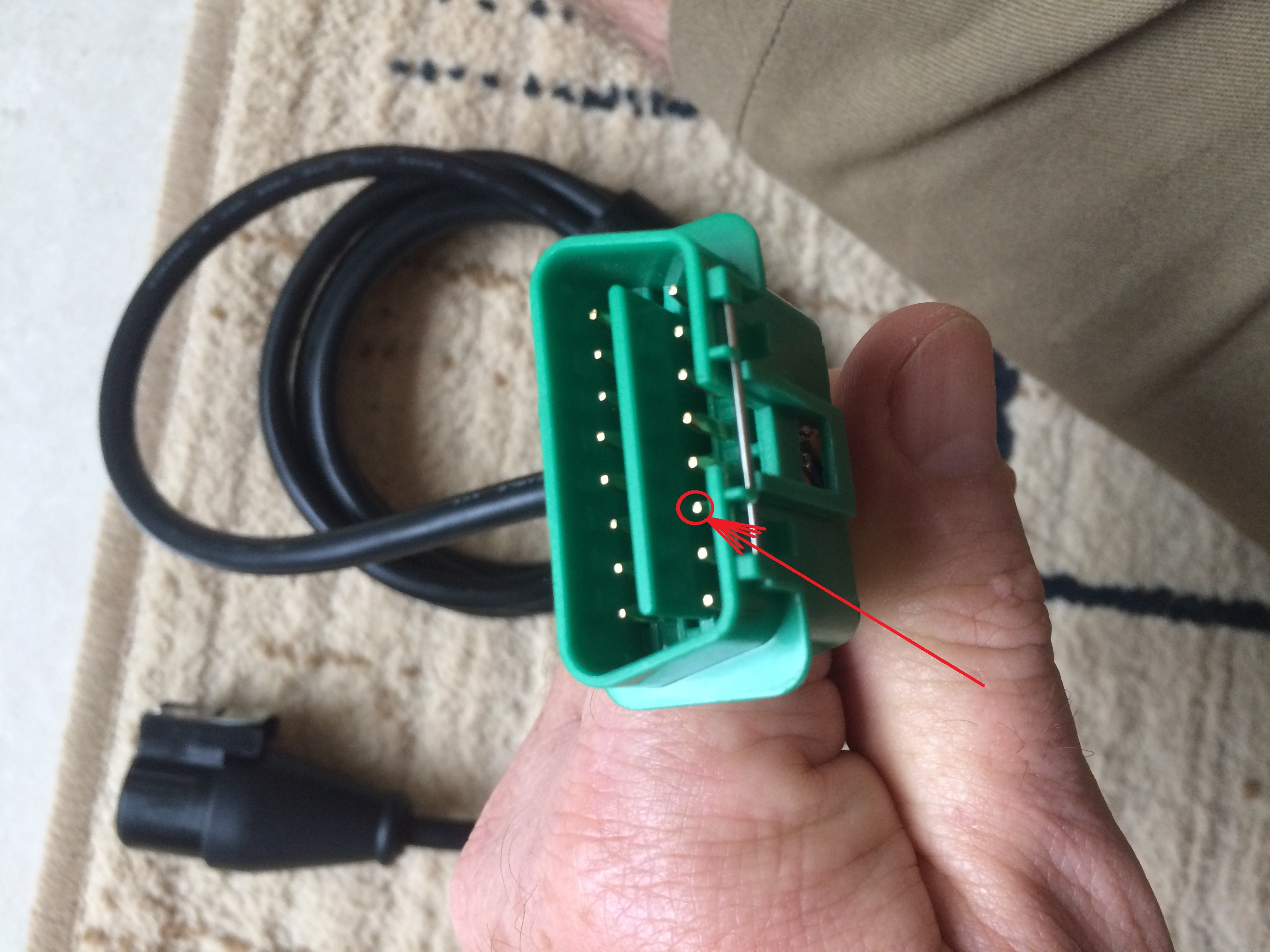

E tenho a impressão que o 6 conecta com o pino marcado na figura a seguir, na qual aparece o OBDII.
Abç
Abç

Desculpe pela demora, a semana foi corrida. Fiz o mapeamento dos pinos usando esse padrao para numerar o odb2:
E encontrei isso:
Conector odb2 - conector pcb
1 - 16
2 - nenhum
3 - 18
4 - nenhum
5 - 22
6 - 19
7 - 20
8 - 21
9 - 1
10 - 5
11 - 6
12 - 7
13 - 8
14 - 9
15 - 10
16 - 11
Realmente o 2 e 12 não tem mapeamento, assim como alguns outros.
Qualquer coisa fala, abraço!
