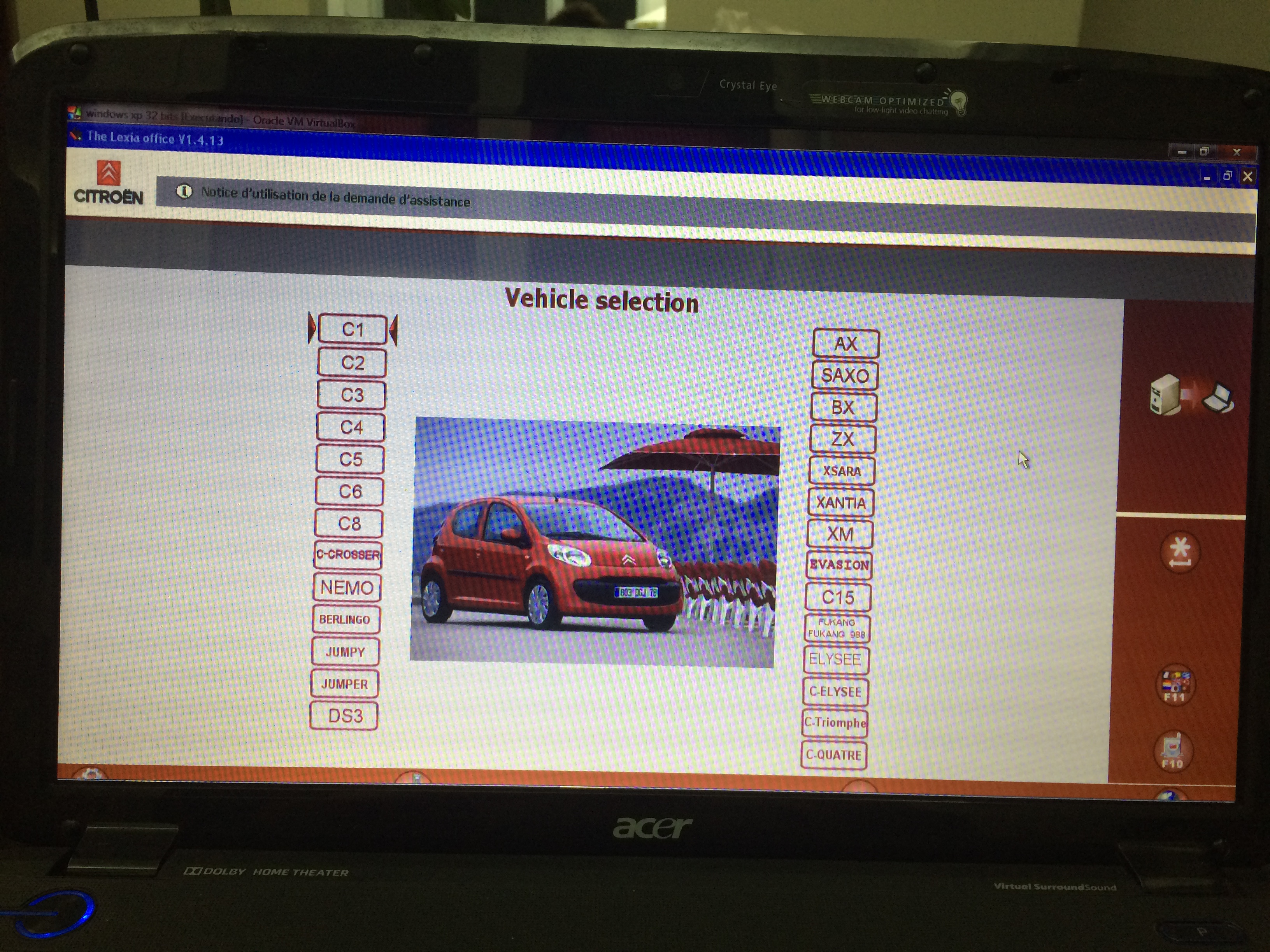

Instalei os softwares Lexia e PP2000 em uma máquina virtual XP 32 bits (virtual box). Todos aparentemente sem erro. Ainda não pluguei na obdII do meu carro, porque justamente estou com o problema que vou mencionar a seguir.
Quero ajuda, sem alguém puder me ajudar. O meu problema está na janela, tanto do lexia quanto do PP2000, corta a parte de baixo dela. Os comandos na parte de baixo não podem ser acessados. Isso não muda, quer esteja maximizada, ou não. E nem aparece a barra de rolagem lateral para poder ver os comandos, ou acessá-los. Isso só melhora um pouco, quando mudo a janela da máquina virtual para o modo escalonado e a área de trabalho aumenta um pouco de tamanho na vertical, porque a interface do usuário, que fica na parte de baixo desaparece e a faixa em cima também, assim como coloco em modo automático para ocultar a barra de atalho rápido do windows xp.
A janela desktop da máquina virtual está ajustadinha. Isso aconteceu quando baixei os pacotes de convidado da máquina virtual, justamente para a acertar a janela do windows na máquina virtual.

Prezados, bom dia!
Para facilitar a ajuda de vocês estou colocando uma imagem que mostra onde está cortando a janela do meu Lexia. Veja bem abaixo da janela do notebook. Os botões de comando estão quase que sumidos por completo. Isso porque estou trabalhando no modo escalonado do virtual box e ocultando a barra de atalho rápido do xp. Se não fizesse isso, seria muito pior.
Agradeço se alguém tiver ideia. Eu estou pensando que pode ter relação com a resolução da tela do meu note, que está em num valor acima do que a janela do Lexia/PP2000 podem suportar, mas não tenho certeza.
Abç
Abç

isso é configuração de resolução ou do windows ou da máquina virtual.

Olá, Munhoz!
Não estou conseguindo resolver. Tem como dar dica?

Se for netbook com tela de 10".. Realmente vai cortar pois a tela n tem resolução suficiente

Notebook de 15". Resolução 1366 x 768.

Definição de pixels por polegada em 96ppp. Se aumentar para 112ppp aumenta a região cortada, que é sempre na parte de baixo. Só consigo ver a tela total, sem corte quando defino para 40ppp. Só que nessa condição não consigo ler nada na tela de tão pequeno que ficam os caracteres.
Antes que alguém me fale "aumente os caracteres", respondo que existe uma inter relação grande no xp que dificulta fazer essa simples mudança, por isso estou procurando uma solução mais simples.
