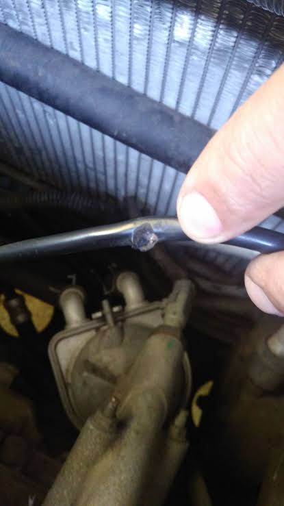

Atualizando...
Tive que desmontar o coletor de admissão e... O cabo do alternador estava roçando no parafuso do suporte do filtro de óleo.. fechando curto com a carcaça.. o que fazia o carro apagar.. é mole?
No que apertou o parafuso do alternador, deu uma deslocada e aliviou o problema.. mas tá ai o verdadeiro culpado.

Resolvido, parece que era falta de um reaperto no cabo do alternador.. ufa

Atualizando...

Caraca, será que agora os outros problemas param também? Porque esses carros todos eletrônicos sabemos que são bem sensíveis.
