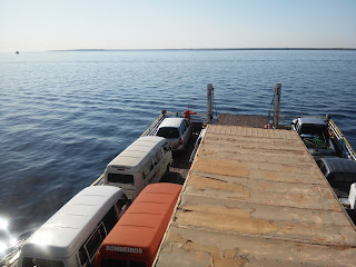

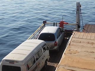

Vale a pena comprar um Xsara Picasso
Essa travessia de balsa é onde Batalha?
- Timoteo BATALHA
- Mensagens: 266
- Nome: BATALHA
Rapá...eu vacilo nesse fórum...sei usar esse trem direito não!!
RGDL, essa travessia é a Balsa do Careiro em Manaus Amazonas. É no início da BR 319, saindo de Manaus em direção a Porto Velho em Rondônia.
Começa no Rio Negro, e após uns 30 minutos passa pelo encontro das águas negras do Rio NEgro com as águas barrentas do Rio Solimões. É legal mas poderia ser melhor!!

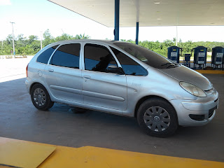

Batalha, qual pneu sua XP está usando nessas fotos? Qual medida?Timoteo BATALHA escreveu:Se vale a pena comprar um XP Citroen?...PODE CRÊR.
Coloquei o meu pra moer...e o bicho tá mais que vivo!!!
CARRAÇO!
