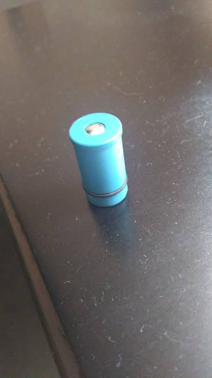

quando penso que falta pouco.. eis que encontro agora caído e meio escondido no chão da sala...
possivelmente caiu quando peguei o cabeçote pra colocar no carro.
resumindo.. válvula anti-retorno de oleo do cabeçote.. ou seja, terei que desmontar o cabeçote do bloco novamente.. ou seja, remover coletor de admissão, exaustão, demontar caixa dagua, to pensando em deixar os eixos de comando no lugar.. enfim.. retrabalho pesado.
me veio a duvida.. terei que trocar novamente a junta por esta ter sido apertada?

Que raiva hein
Xsara Picasso - Dando geral no motor
Putz... que melda...
Se vc não ligou o motor acredito que não tenha que trocar a junta do cabeçote, mas é bom dar uma inspecionada, agora os parafusos vc vai ter que trocar com certeza.

Ai é que está.. O parafuso tenho 90% de certeza que dá pra aproveitar, pois como o motor não foi ligado, não teve ação de temperatura + explosão no cilindro forçando contra o parafuso. Mas. Vou conferir o passo de rosca e o limite de serviço de medida que consta no manual.
Mas a junta, só por ter apertado, pode ter estampado(esmagado) formato do bloco vs cabeçote.. 100 bozos + 10 dias pra chegar.. Se for o caso

Mas parafuso com torque angular estica independente de estar sujeito a calor, ele estica no simples aperto mesmo. Sei lá pode ser neura da minha parte, já que o manual admite o reaproveitamento se ele estiver dentro da medida de tolerância mas eu ficaria com essa pulga atrás da orelha o tempo todo.
Já a junta, salvo engano, tem um produto químico entre as chapas que reagem com o calor do motor promovendo vedação... mas é assim... tem que fazer uma inspeção visual, se ela ficou muito achatada então é melhor trocar mesmo.

Os parafusos do cabeçote e do virabrequim são elásticos, acredito que esticam e mudam o passo de rosca somente se houver superaquecimento ou torque excessivo.Miau escreveu:quando penso que falta pouco.. eis que encontro agora caído e meio escondido no chão da sala...

A junta de alumínio já vi mecânico reaproveitar de carro que superaqueceu, mas o risco de ter um superaquecimento, perda de compressão e óleo no arrefecimento...
Eu reaproveitei a junta das tampas de válvulas, da carcaça da válvula termostática e da tampa do e do corpo de válvulas do AL4, sem vazamentos.
Já que vai ter que retirar o cabeçote aproveita e faz blueprint para medir o empenamento do bloco e do cabeçote. Talvez o problema da lenta fosse vazamento de compressão entre cilindros.

Fala rgdl.. Medi os parafusos, não apresenharam alongamento.. Inclusive casei a rosca do topo onde é virgem até a região da ponta, o passo de rosca certinho.
A junta não estava marcada, e os bordos pretos inteiros, reaproveitei. Amanha meto 1 bar de pressão no sistema de arrefecimento pra ver se está estanque. Ahh sim.. a sequencia de aperto é..
pré aperto de 1,5 Nm
aperto de 5 Nm
afrouxar 360º na sequencia inversa
aperto de Nm
aperto angular de 285º (pode se fazer o aperto em 2 vezes, ou seja, 140º na sequência, depois 145º)

existe um aviso dizendo que é proibido voltar a apertar(reaperto), ou seja.. se ta dando ruim depois disso, é retifica.
Outro aviso dizendo pra lubrificar a rosca e a base da cabeça com lubrificante de montagem molikote g rapid plus E3.. como não tenho, usei graxa branca. (possivelmente é pra facilitar a desmontagem no futuro, pois na primeira vez que desmontei estava absurdamente descomunalmente apertado)

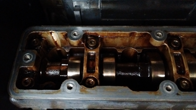

O meu estava superaquecendo, fumando e baixando muito óleo. Xsara Picasso 2 tempos, ainda não me animei a tirar o cabeçote.

Rapaz, tá muito feio isso ai.. Nao entendi a chave de fenda e martelo.
Eu já fiz um flush uma vez com koube, mas ficou bem diferente do seu.. Da uma pesquisada em um tópico sobre tuchos batendo que fiz, lá tem fotos dessa limpeza.

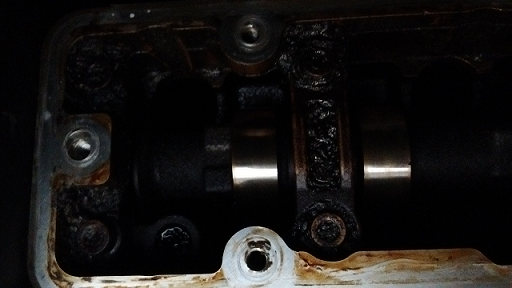

A foto com a borra (carvão) foi após fazer flush. O flush limpou todas as galerias, tuchos bronzinas e anéis. Usei martelo e chave de fenda para quebrar o carvão, para o carvão não entrar nas galerias usei aspirador de pó. Usei umas 5 latas de limpa tbi. Desmontei o cárter e o pescador de óleo, usei mais 3 latas de car 80. Usei militec e já rodei 20k km.
Depois disso o motor superaqueceu várias vezes, foi bomba de água, termostática, mangueira inferior, radiador e tampa do reservatório trocados.
O motor fumava até 2 semanas atrás , acho que o óleo estava oxidado pelos superaquecimentos.
Nunca descarrega tucho, troquei o retentor do virabrequim 2 semanas atrás , filtro e o óleo, aparentemente parou de fumar. Quero rodar 1k km e avaliar o consumo de óleo.
Acho que o consumo está dentro do normal 15km/l andando até 90 sem ar e 13km/l andando a 110 com ar.

Provavelmente foi usado oleo mineral em alguma vez.. O meu tinha carvão dentro dos tuchos e na parte da exaustão, que é normal devido a idade do motor

Por isso perguntei se tinha como acessar os furinhos na saída de escape. Pensei que removendo o coletor de escapamento teria acesso suficiente para desentupir estes dutos girando uma broca manualmente.
Quero evitar remover o cabeçote, este motor já sofreu demais, certamente o cabeçote e o bloco devem ter algum empeno.
Olhei o tópico com flush corretivo, eu fiz um flush preventivo, tem menos carga de limpeza.
Eu não tinha retirado a tampa dos comandos, pelo bocal do óleo não deu pra ver a real dimensão da borra.
A tampa de válvulas ficou 10%, mas o cárter ficou igual ao seu.
