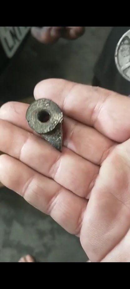

Bom dia a todos!!meu primeiro tópico aqui no site agradeço a todos por me receberem. Meu carro Picasso 2004 já quebrou 3 suportes do tensor do alternador sendo que quebra ali onde vai o tensor parafusado. Aquele suporte de alumínio que segura também o motor. Alguém já passou por esse problema??Vi que no suporte existem 3 furos mais o tensor que eles vendem pra montar no carro e com dois parafusos isso teria alguma relação com a quebra do suporte??Detalhe última vez quebrou também o tensor junto,onde parafusa o tensor no suporte .E normal quebrar aquele suporte assim tantas vezes???Perdi a confiança no carro por conta desse problema
Adicionado após 1 minuto 52 segundos: fotos suporte quebrado

Não é normal não amigo. Certamente algo está errado aí. Pra sabermos, era interessante uma foto de como o suporte está sendo montado e também uma geral de por onde passa a correia poly-v

Eu já tive esse suporte quebrado também, comprei um seminovo e coloquei no lugar, mas não tive mais problemas a partir dai.
Parte do problema é o excesso de força aplicado no parafuso de fixação do tensor, não pode apertar até doer a mão, é muito mais sensato colocar trava química no parafuso e dar aperto de uns 2kgf +/-.
Quanto ao tensor com 3 parafusos existe dele para vender mas é mais difícil de achar, até a Gates só faz o de 2 parafusos. No Mercado Livre vc ainda acha o de 3 parafusos, o que eu instalei foi um INA/Gates com apenas 2 parafusos e tá de boa.
