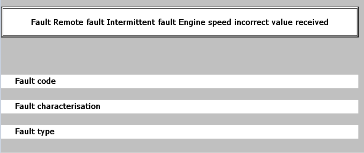

Consegui instalar o Service box da Citroen, mas descobri que meu Lexia está com algum problema, eu consigo usar normalmente, mas na hora de ler o código das falhas tudo fica em branco:
E haja falhas!!!

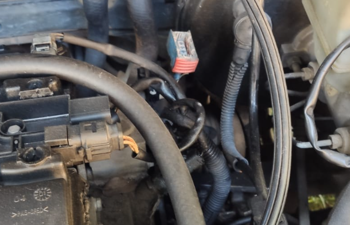

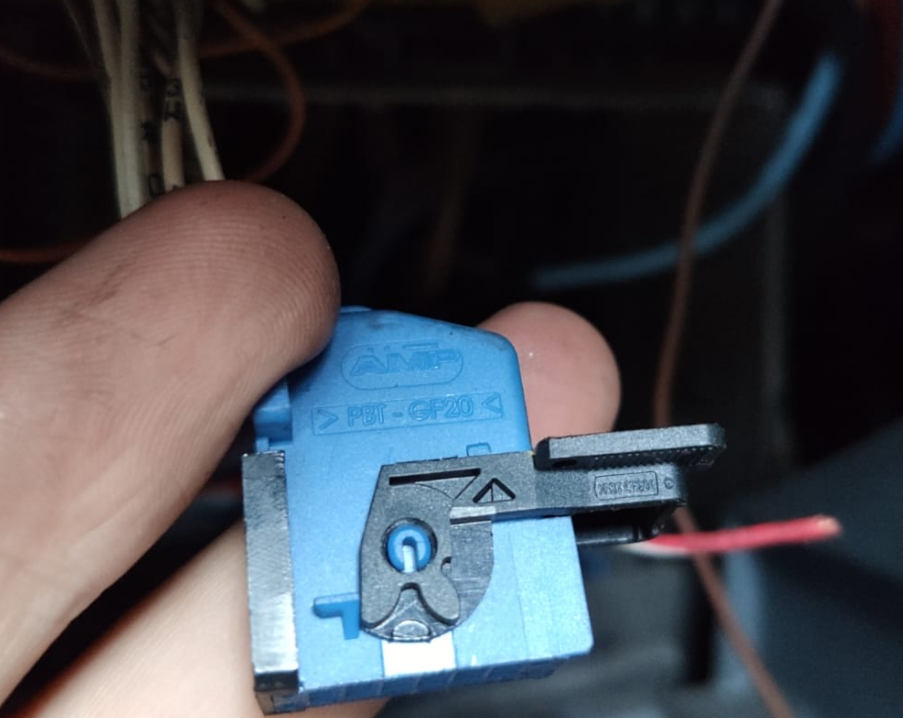

E encontrei 2 chicotes soltos, esse na bsi: E esse no cofre, vindo da ecu: Odeio quando acho chicotes soltos e fios cortados, alguém tem alguma ideia?

Este conector azul no cofre do motor parece ser de uma segunda sonda lambda, talvez não utilizada neste motor no Brasil.
O conector azul da BSI pode ser algum opcional não instalado.
