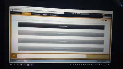

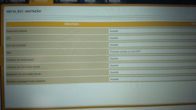

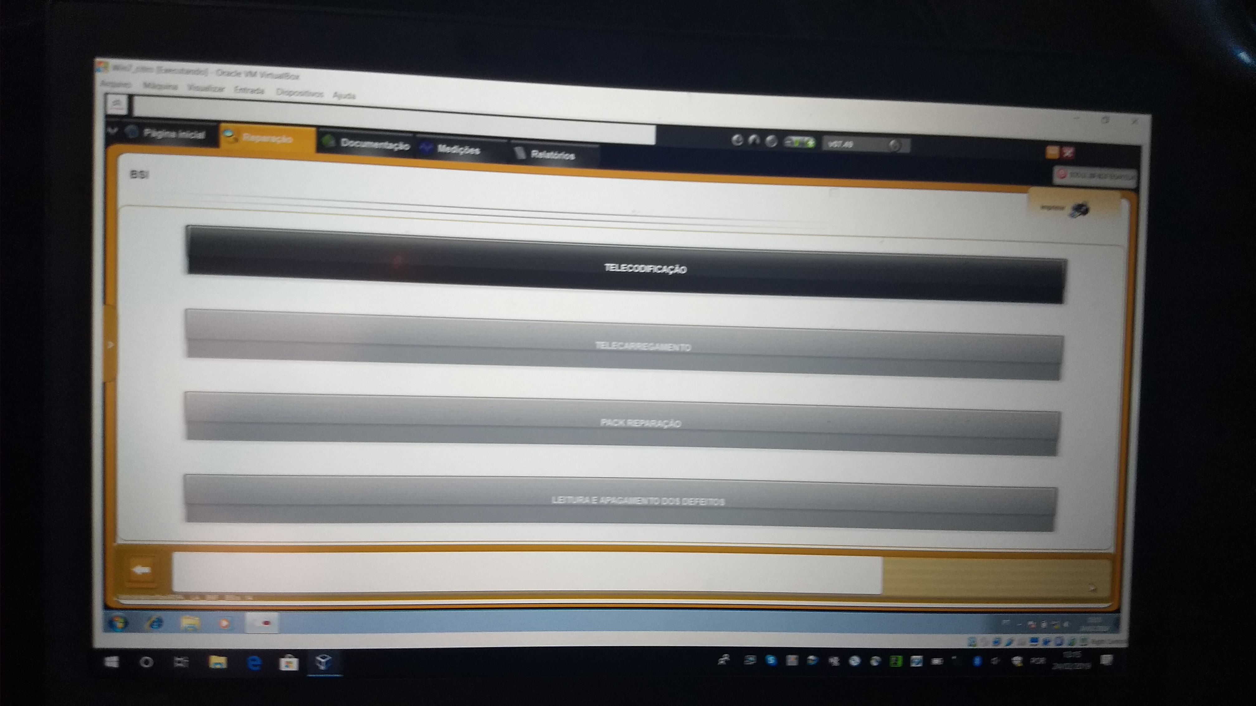

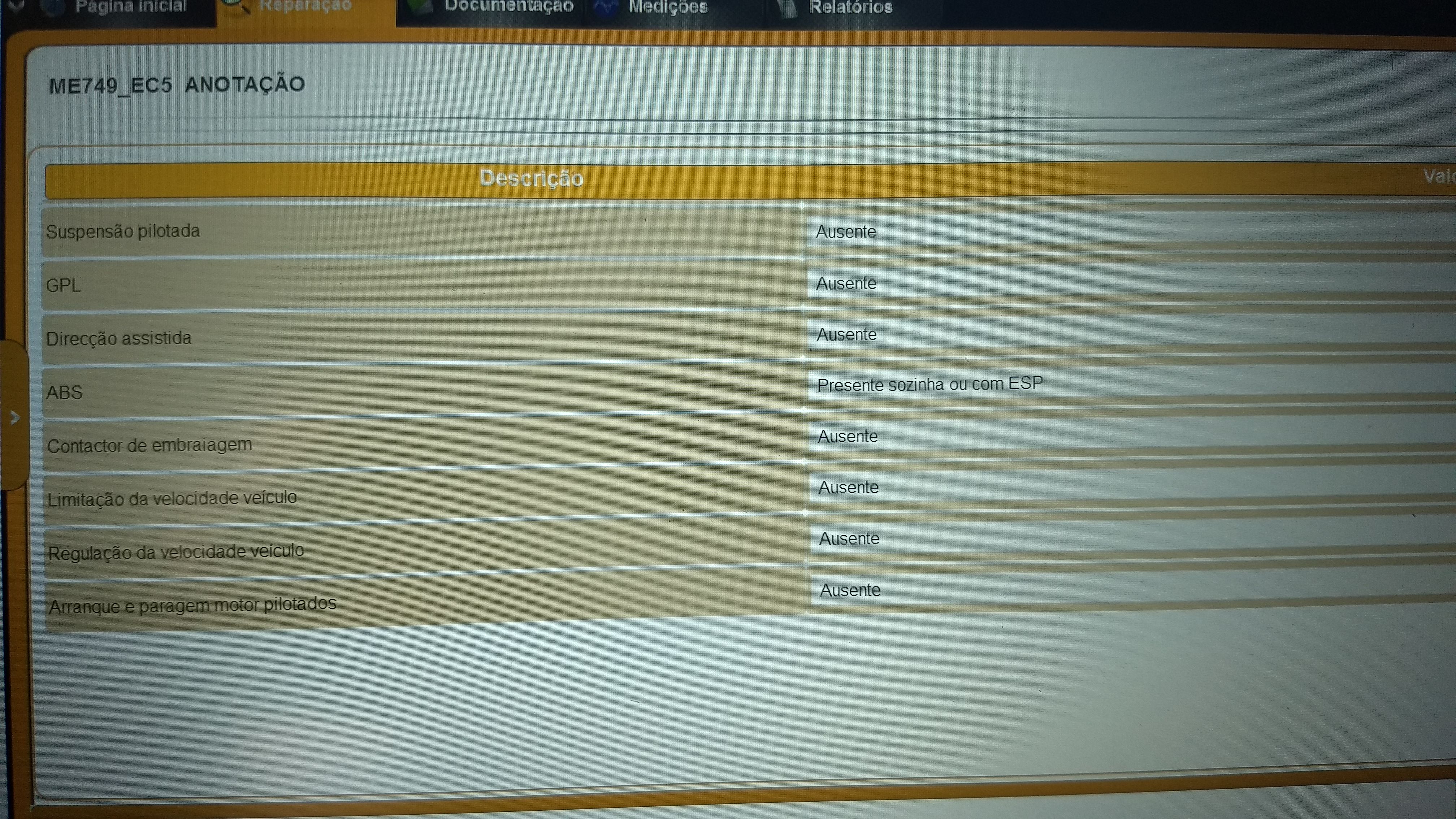

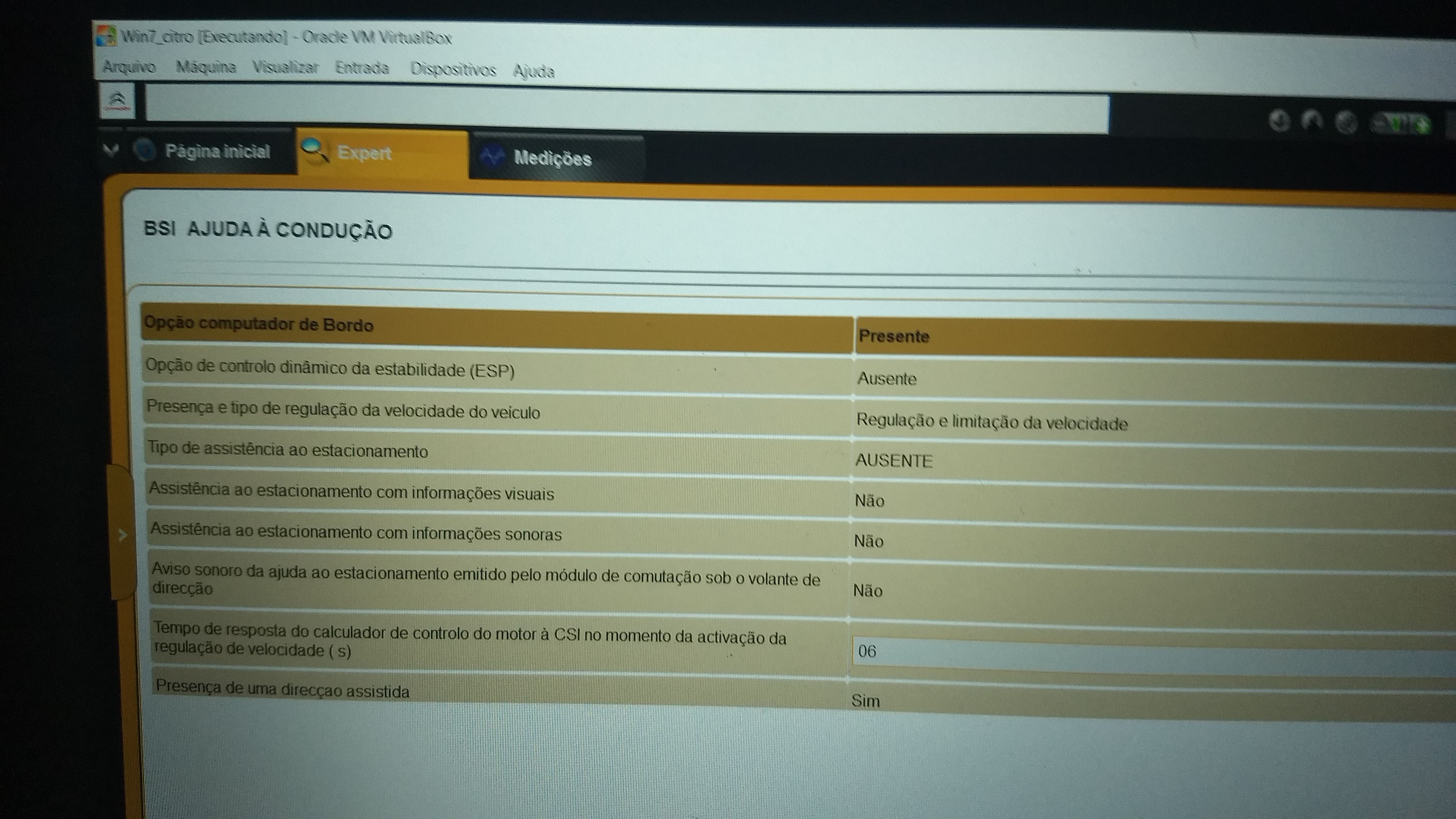

Hoje coloquei o Diagbox, realmente não encontrei nada no BSI, mas encontrei estás informações na parte de injeção. Não habilitei par não saber se realmente são estes parâmetro ou não.
- Mensagens: 3614
Habilitar controle de velocidade e piloto automático na BSI
Acredito que sejam o limitador e o regulador de velocidade. Coloque como presente e faça o teste.

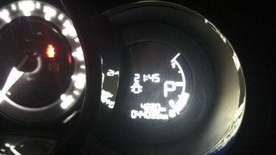

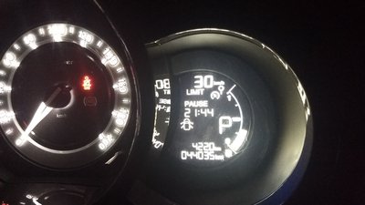

Boa noite, consegui habilitar, mas como estava tarde e chovendo só vou poder testar amanhã.
binhoteixeira8
- Mensagens: 12
- Registrado em: Sáb Fev 16, 2019 11:08 pm
- Modelos Citroën: C3 Tendance 2015

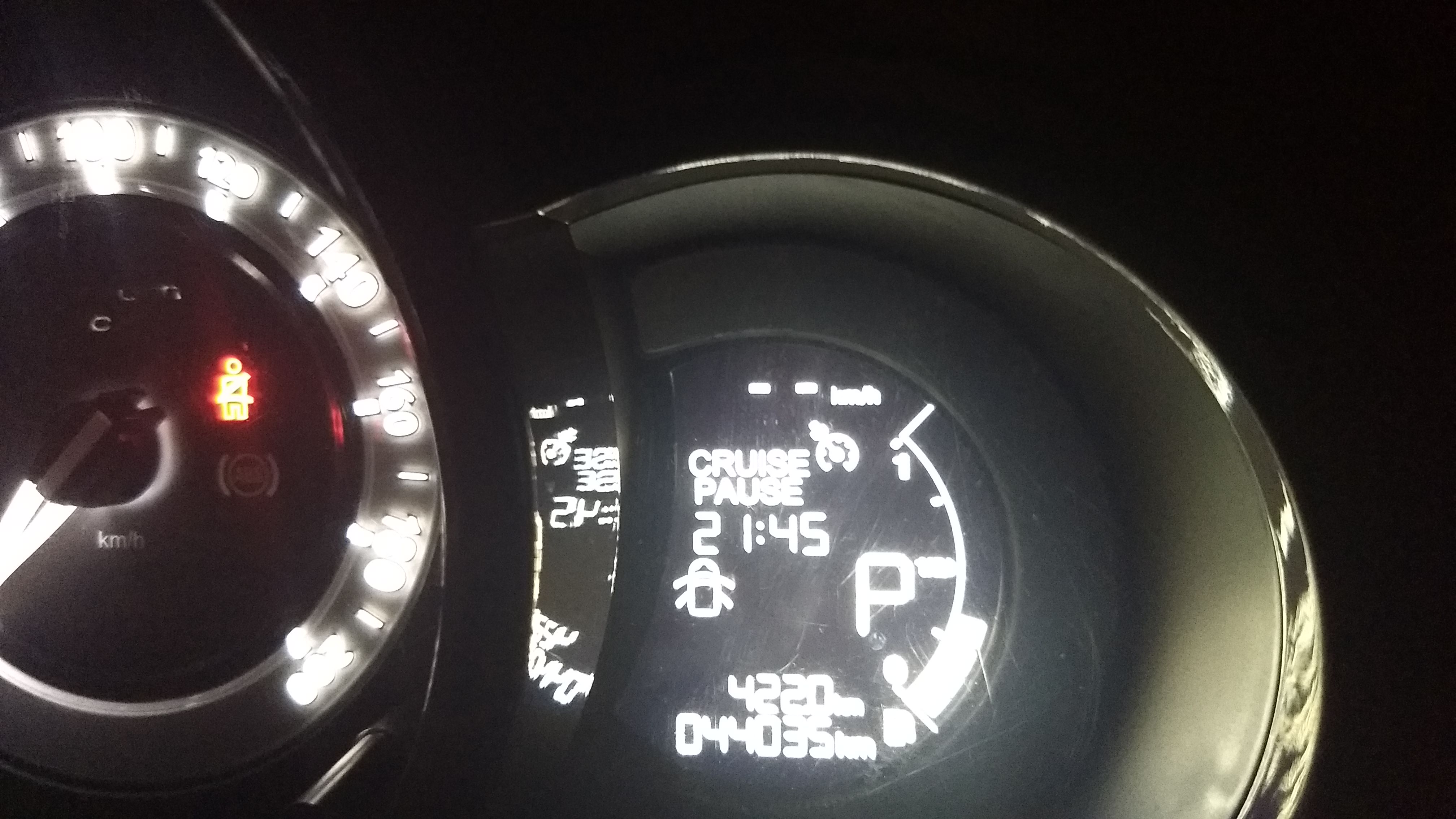

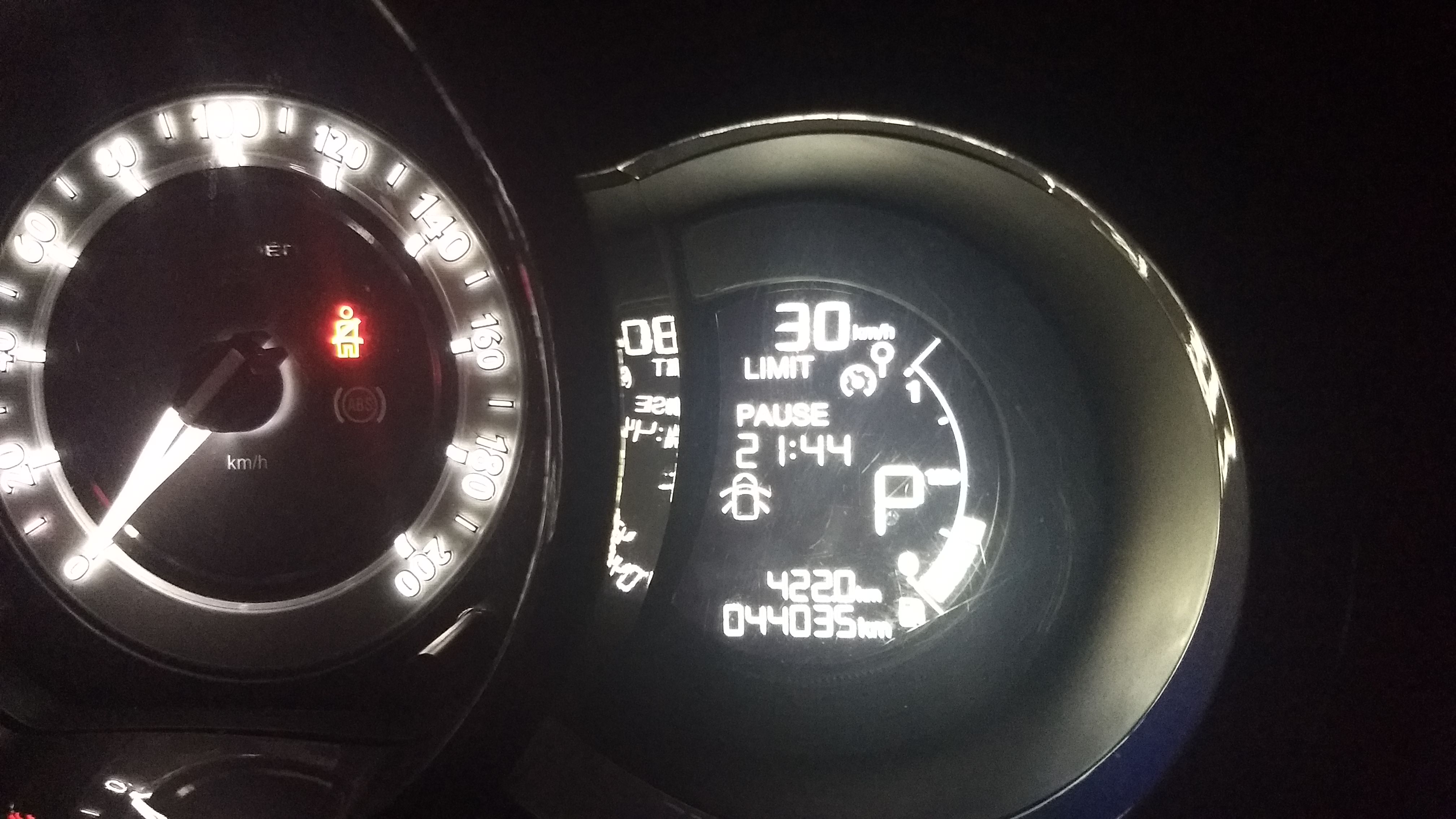

Apesar das informações aparecerem no painel e os botões funcionarem, o serviço não funciona. Esqueci de habilitar as funções na injeção, só habilitei na BSI.
binhoteixeira8
- Mensagens: 12
Ontem habilitei as duas funções na parte de injeção que estava faltando e deu tudo certo, funcionando direitinho. Acho que até melhorou o tempo de resposta do pedal do acelerador, pois antes ele levava alguns segundos para responder e depois da programação ficou quase que instantâneo.
