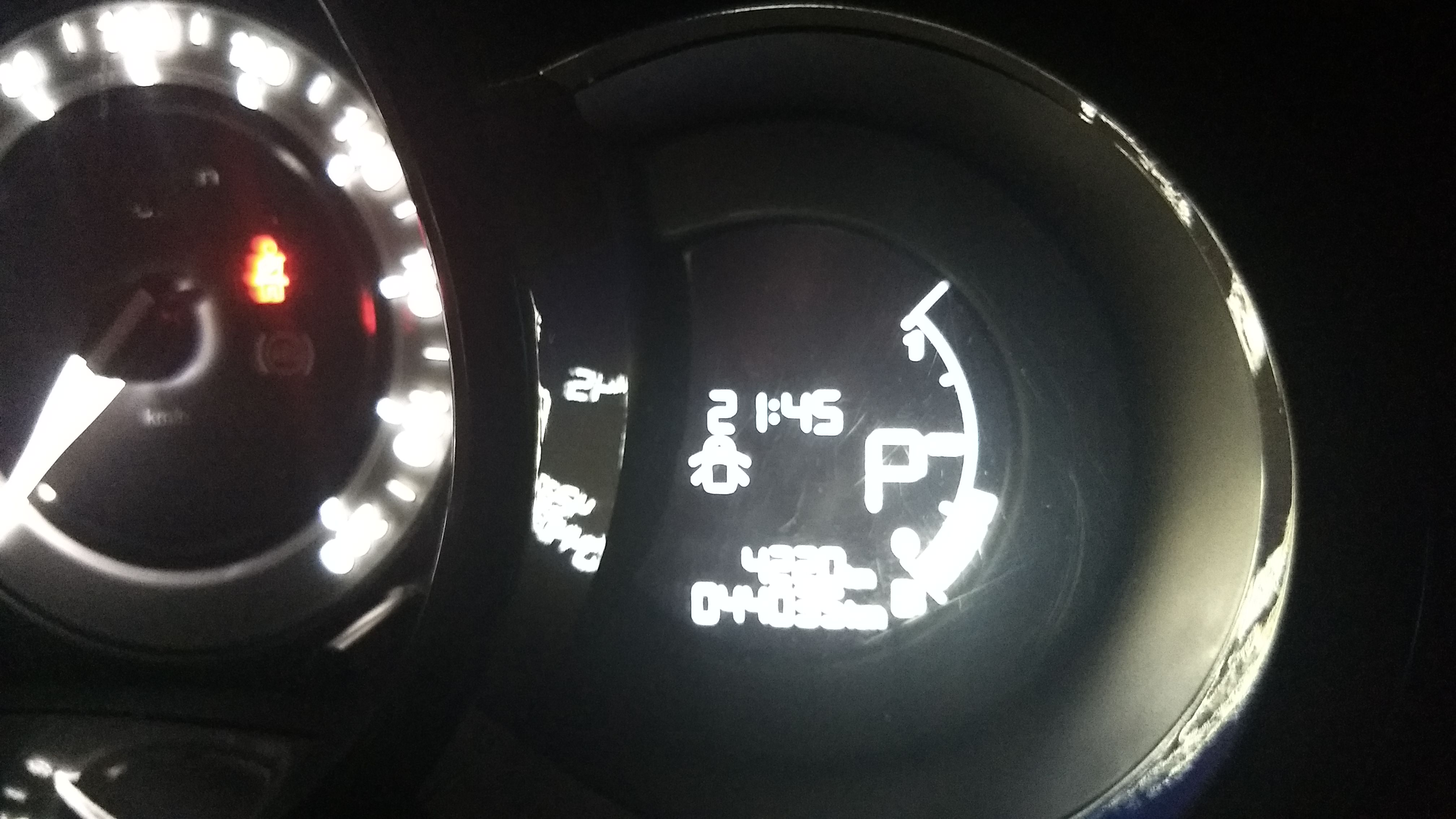

Apesar das informações aparecerem no painel e os botões funcionarem, o serviço não funciona. Esqueci de habilitar as funções na injeção, só habilitei na BSI.
