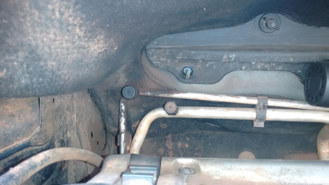

Boa tarde!
Comprei hoje um aplicador de Militec para ar condicionado e vou fazer o teste no meu XP 2002. A dúvida é a seguinte: qual das duas válvulas é a de baixa pressão? As duas tampinhas estão iguais, porém um encanamento é mais grosso e o outro é bem mais fino. E eu preciso aplicar diretamente na baixa pressão.

Até onde sei, não se deve colocar óleo diretamente na tubulação de fluido refrigerante sob pena de saturar o filtro secador e entupi-lo, o compressor tem um cárter para óleo cujo acesso é por um bujão que fica na parte superior, veja na foto abaixo.

Beleza!
Fiz a aplicação do Militec na mangueira de baixa pressão. O ar já não estava gelando tanto, e queria testar se dava alguma diferença antes de fazer a recarga normal. Senti diferença apenas na hora q liga o ar, parece q não pesa tanto no motor. Mas gelar mais, isso não senti diferença nenhuma.
Ele gela bem na parte de trás e pouco no painel da frente, mas já pesquisei em outros tópicos e na maioria dos que relataram esse problema, foi resolvido com a recarga do gás. Obrigado pela atenção à todos!
P.S: quero fazer a recarga novamente e andar com ele por uma ou duas semanas, e depois fazer essa aplicação novamente e testar se dá diferença. vou tentar conseguir um termômetro pra isso também!

Acho que seria desnecessário aplicar o militec novamente, ele é um condicionador de metais então penso que o metal já condicionado permanece assim por um tempo.
