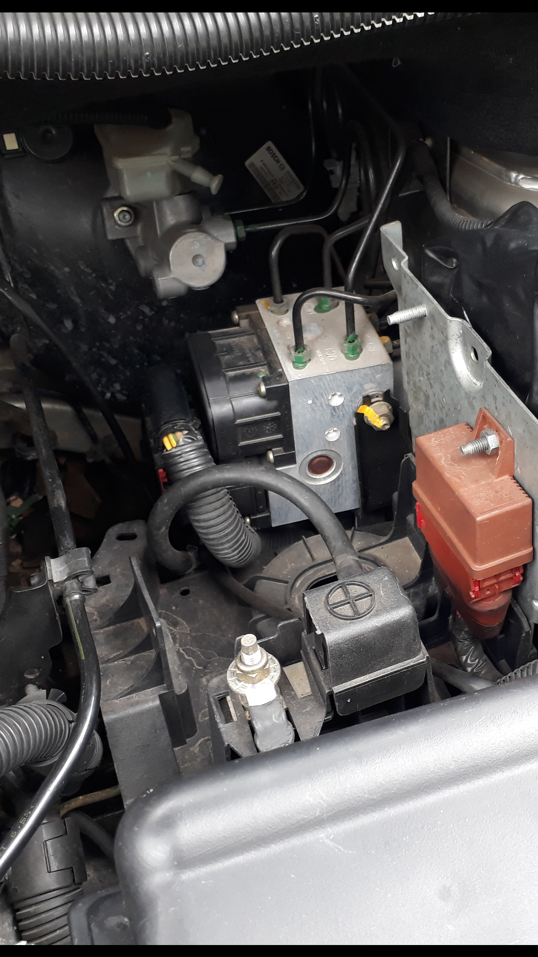

Oque pode acontecer se fizer chupeta com pólos invertidos? Meu carro estava na casa de um amigo e ele acho que os dois parafusos que sai os cabos para a bateria eram um positivo e um negativo...tentou fazer uma chupeta saio faisca pra todoo lado...quando cheguei tentei fazer com o terra na lata mas não deu sinal...alguém já passou por isso?

Com sorte foi somente algum fusível. Cheque todos.

Tem que olhar os fusíveis maxi que tem em baixo da BSM.

Queira só me solidarizar com o amigo que teve esse problema. Acho uma infelicidade total do desenvolvedor desse carro nesse ponto que poderia ter ao menos especificado cabos vermelhos e tampa vermelha para esses cabos. Mas tudo é preto e, todo mundo sabe que preto é sinônimo de negativo ou terra! Só eles que parece que não sabem.
Mas pra infelicidade geral, não é só a citroen que faz isso. Meu GM TIGRA tem cabo marrom saindo do borne positivo da bateria! Ô tristeza.
Cabo positivo é preto!

Verdade seja dita as cores poderiam facilitar ainda mais.
Mas o facto é que o simbolo positivo está bem vísivel, o manual é claro e com imagem.
O aterramento no chassis também tem indicação bem clara.
Sair inventando desse jeito só dá prejuizo. Com sorte apenas fusíveis foram afectados mas só testando mesmo. :( :(
