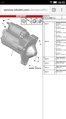

Certamente é a falta de alinhamento do arranque na cremalheira..
O que costuma acontecer é do pino guia ficar todo enfiado na carcaça do motor e ai não alinha o arranque corretamente.
Tem que desmontar, puxar a guia pra fora e reinstalar

Mas como faço isso ? Tem 3 parafusos longos ! que guia é essa ?

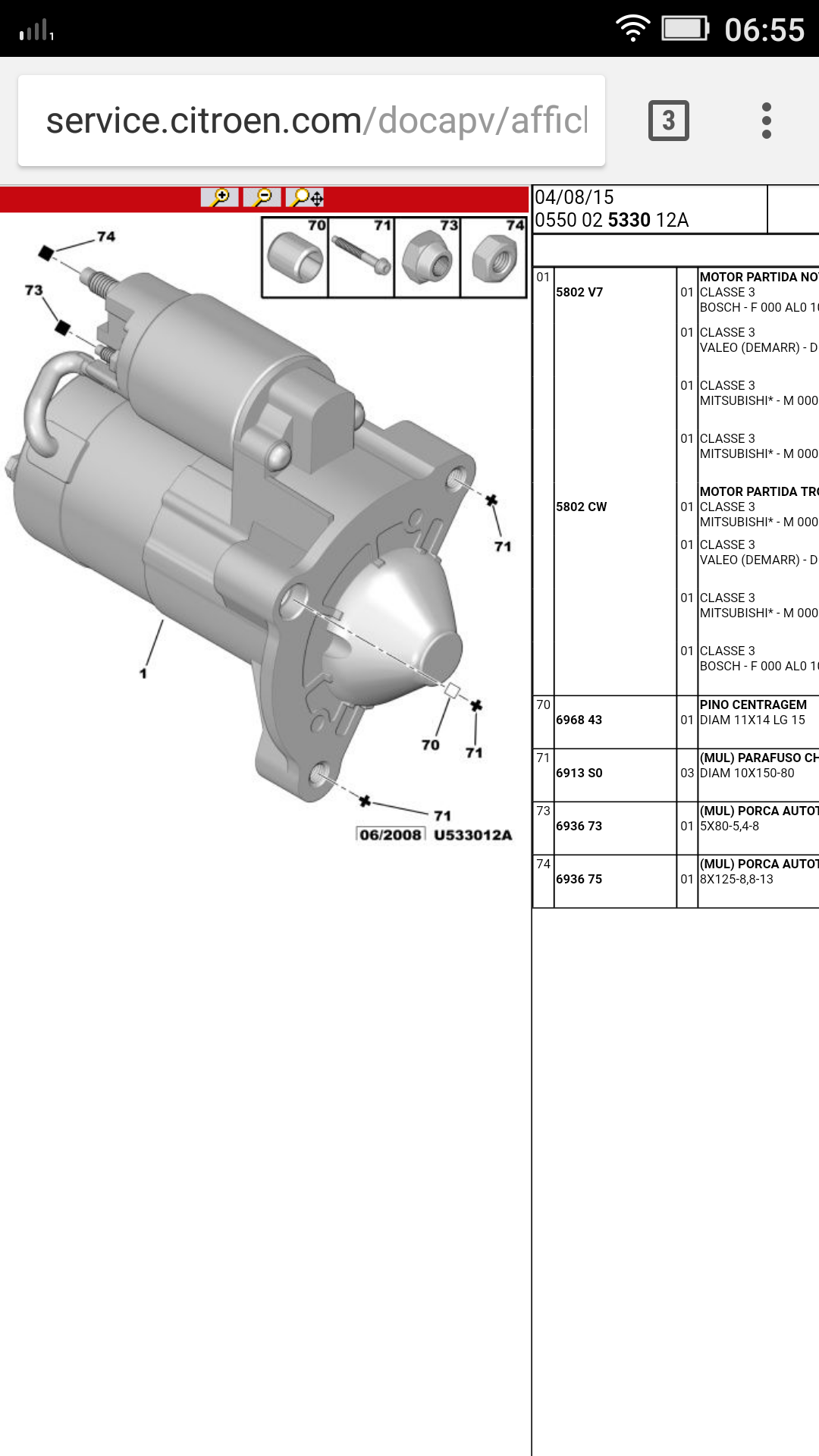

Sao 2 parafusos.. e 1 guia de centragem.. Num 70
É justamente essa guia que as vezes fica toda enfiada no arranque ou na carcaça do motor

Mato a pau, kkkk
Vi no Service que tem dois pino guia ou centralizador que tava faltando. A maravilhosa oficina do cambio tirou e nao colocou e ainda disse q deu problema no motor de arranque. Sensacional
Valeu, comprar original acho q nao vai dar, aposto que a Citroen quer vender o motor de partida junto ! Mas da pra usinar essa peça, o tamanho ta especificado no desenho 11x14.
Obrigado ,Valeu !
Obrigado ,Valeu !
