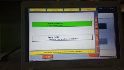

Alguém sabe me dizer q falha é essa no câmbio automático 4hp20
Alguém sabe me dizer essa falha q está dando no câmbio automático do meu xantia v6
Essa falha q está de branco...
Descobri a falha...era falta de óleo
Na verdade, o "contactor" é o sensor do pedal de freio. Confira se ele está funcional.
Esse aii sempre aparece msm...ai é só apertar o pedal q some a falha...
A outra falha q era falta de óleo
