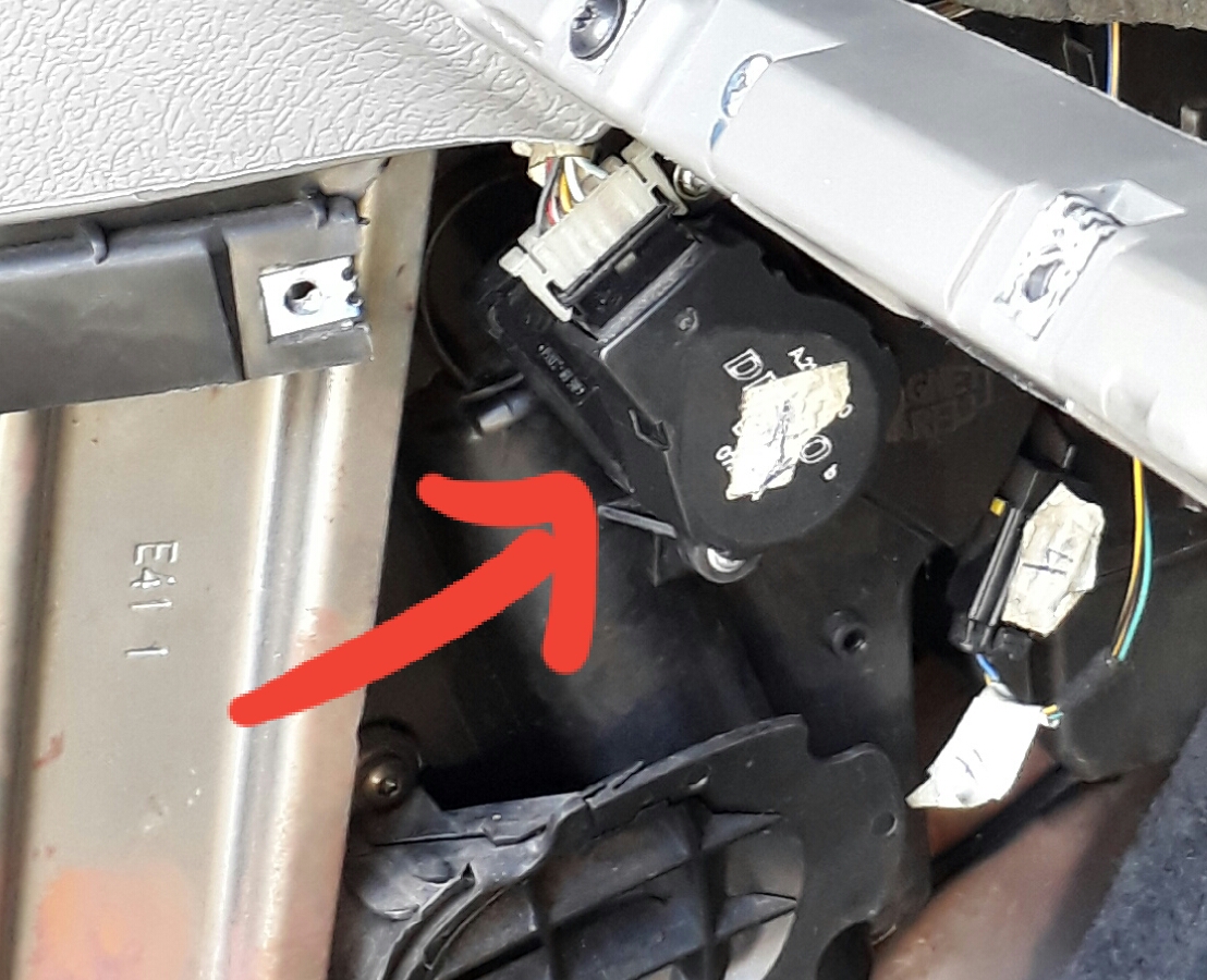

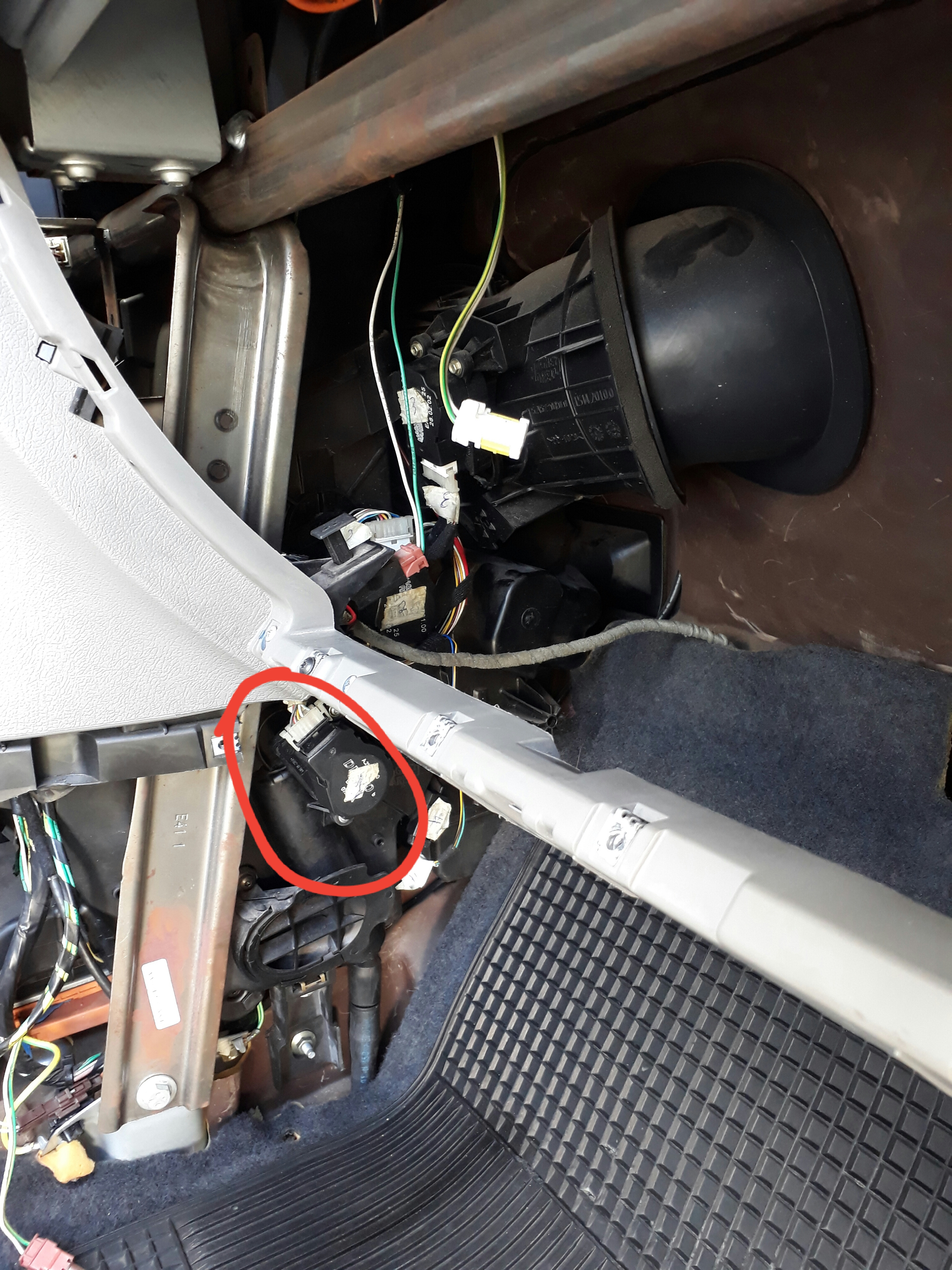

Localização do atuador do ar quente. Logo acima da saída de ar para os pés do passageiro. Basta tirar o acabamento debaixo do câmbio. Eu tirei também o porta luvas pra ver outras coisas.

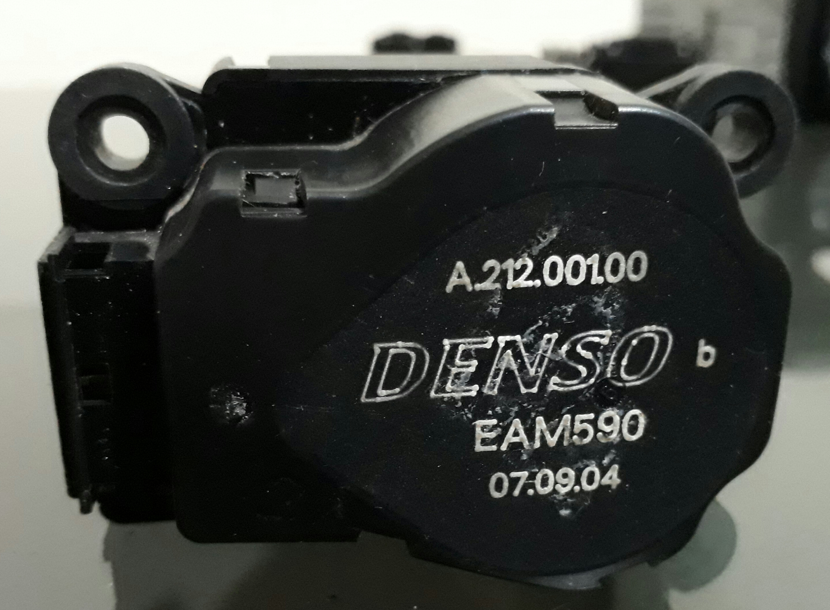

Atuador (mais de perto).

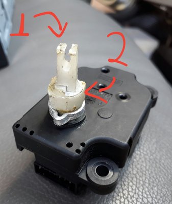

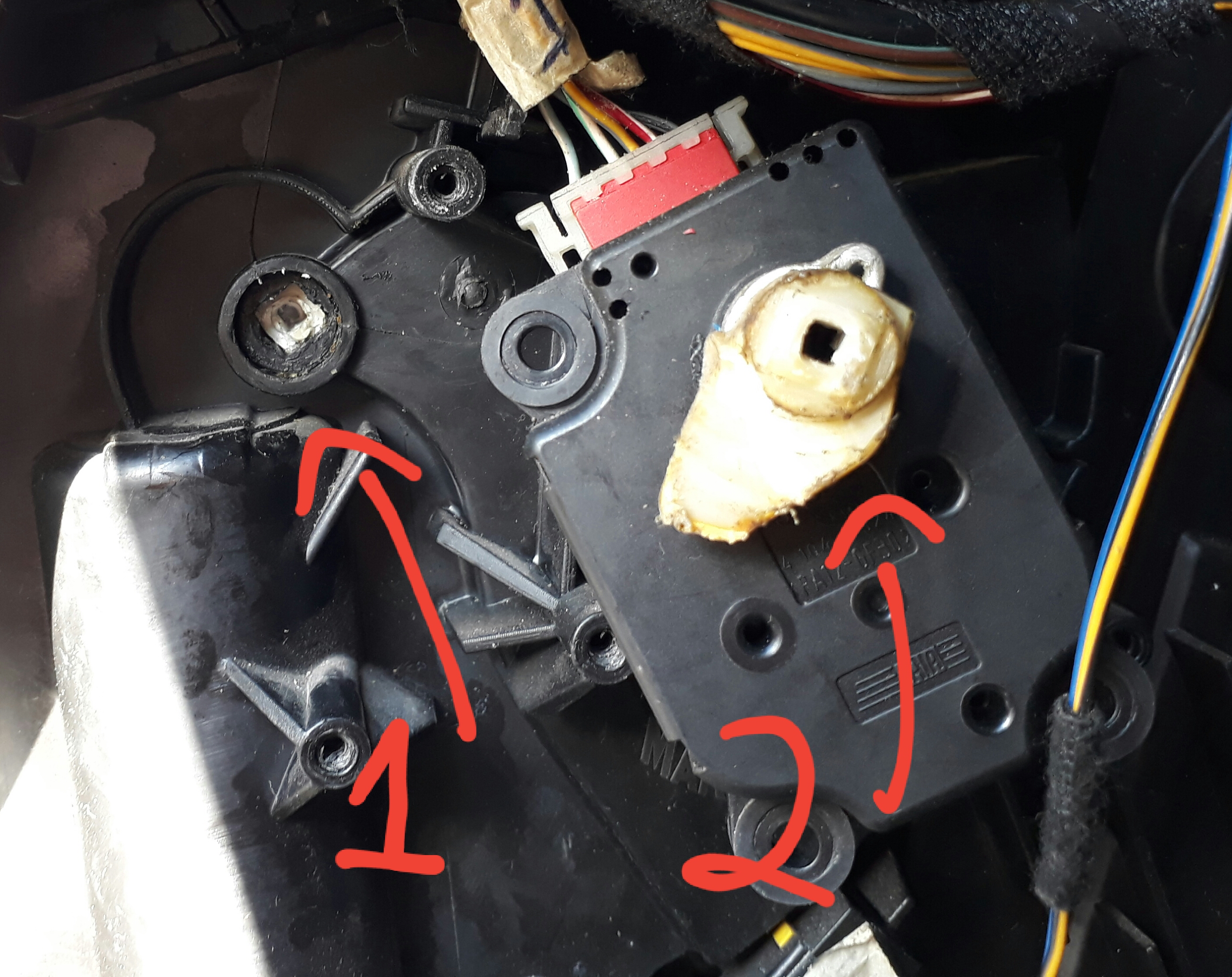

Atuador desparafusado. 1: ponta do eixo na portinhola. 2 Restante do eixo encaixado no atuador.

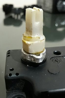

Encaixei uma parte na outra com um pino plástico entre as duas.

Quando desmontar o seu, se puder, postar uma foto do eixo do atuador do seu, caso seja digital. Pois eu acho q o meu já foi reparado anteriormente pois tinha uma aba lateral um pouco torta. Tirei fora ela. Veja foto do meu. Tive q colar o encaixe que eu fiz pois não estava aguentando a força do atuador, que é bem forte mesmo! Vlw!
Atuador do ar quente.
Eixo do meu atuador. Encaixe feito por mim. Mas na base dele parece que havia mais ainda coisa.
