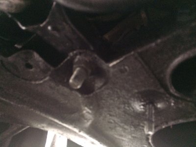

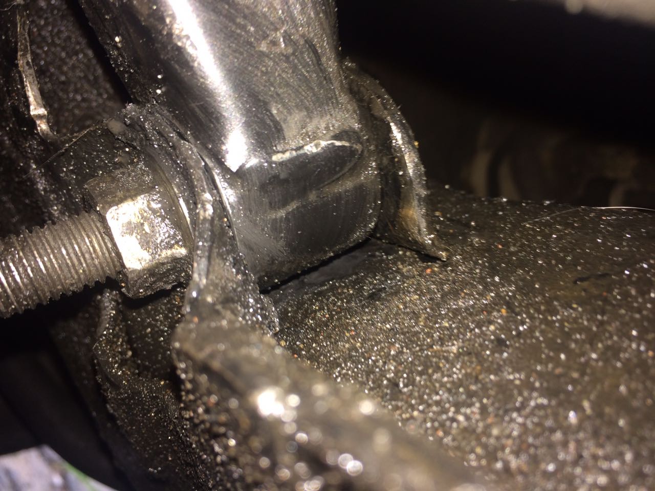

Bom dia pessoal,
Desculpa o jeito que eu me referi a essa peça, pois eu não sei o nome. No domingo passado eu dei uma olhada na parte de baixo do carro, e fiz uns testes para ver se tinha folga em alguma coisa no carro, pois esse dias o mecânico trocou o braço axial do lado carona, mas eu notei que o carro continuou com muito barulho na dianteira, então resolvi verificar eu mesmo de onde poderia estar saindo tanto barulho, foi quando eu reparei que quando eu forçava com a minha mão onde fica o calço da caixa, notei que ela se move e com isso o motor balança, quando fui olhar a bucha desse suporte deu pra notar que é exatamente nela que está essa folga. Também pude reparar que o braço axial do motorista está com folga, pouca, mas está dando pra fazer uns barulhos. É normal essa folga, o motor precisa desse movimento???
Segue fotos:
Segue fotos:
Folga na bucha do suporte do calço da caixa.
Pela foto não da pra ter um diagnóstico mas essa peça serve para limitar esse movimento do motor. Ela permite um certo movimento e não tem como saber se a sua está danificada.
Se você já identificou que existe a folga, seria legal trocar.
Boa tarde,
Entendi Munhoz, mas eu não tenho certeza se está com folga, já que você falou que é um limitador de movimento. Quando eu balancei ele com a mão, ele até movimentou, mas não fez barulho nenhum.
Grato.
Grato.
Nesse caso era melhor pedir para o mecânico tirar e verificar o estado das buchas.
