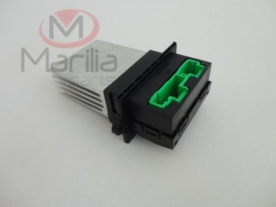

Tenho um C3 XTR 2009, com ar digital e o ventilador interno não funciona.
Os fusíveis da BSI/BSM estão bons.
Fiz um jumper na resistência, liguei direto o motor na bateria e nada.
Após fiz a medição na entrada do resistor, com o motor e o controlador do ar ligados e não chega os 12 V.

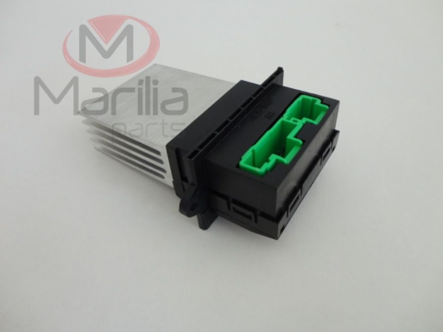

também tenho um c3 xtr 2009 e também já tive um problema com o ar condicionado, só que no meu caso o ventilador interno não desligava, ficava ligado direto mesmo desligando no painel digital. O problema do meu ar era a resistência do ventilador interno, depois que troquei voltou a desligar pelo painel digital.
obs: quando estava com defeito o ar condicionado só armava quando colocava a velocidade de ventilação acima de 3.
