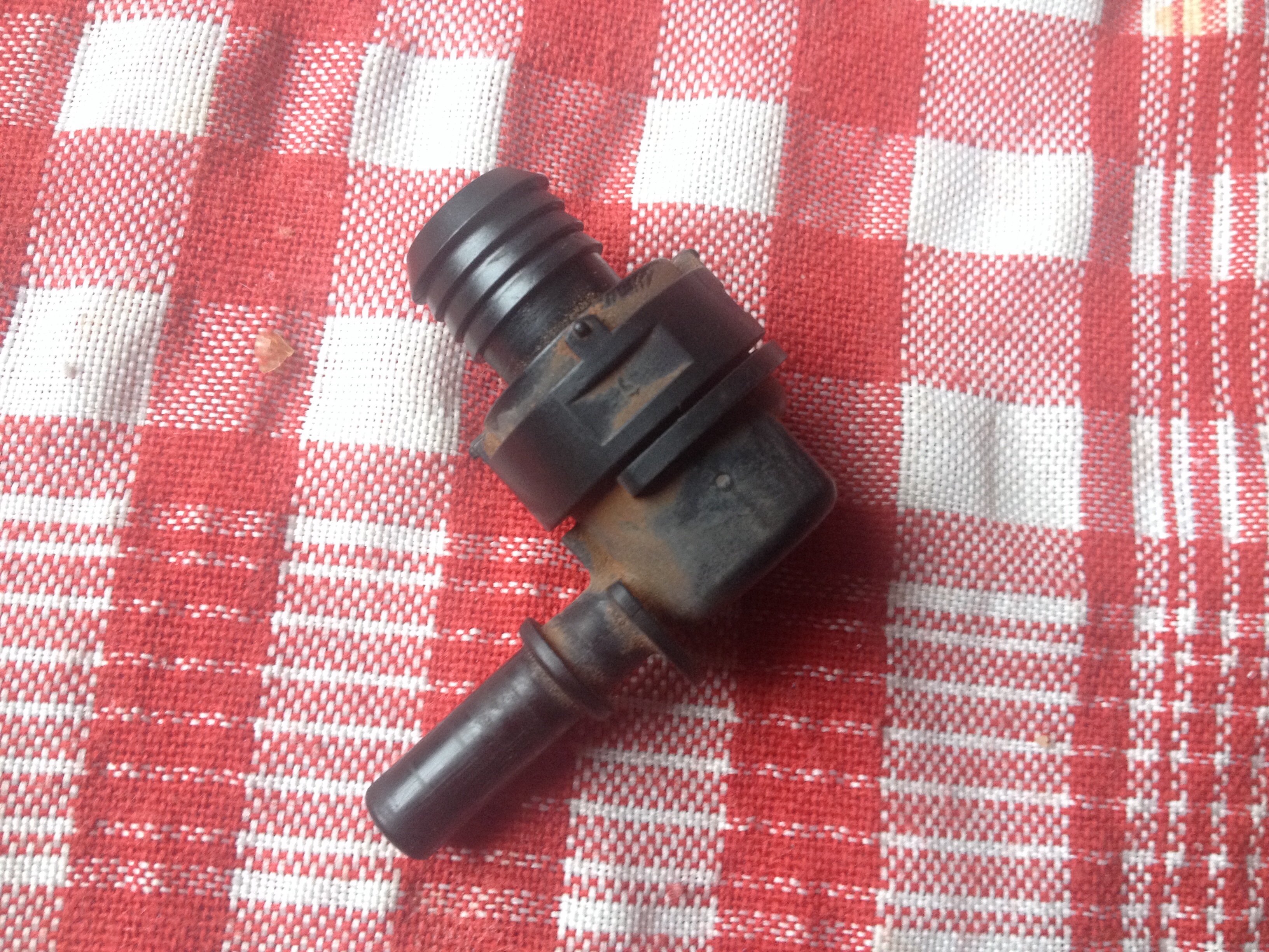

Mensagem"defeito no motor"
Tirei a peça e realmente ela esta com defeito,sopro e sai em qualquer direção.
Vou comprar uma e trocar e fazer o teste pra ver se para com o defeito.
Dando uma olhada no ML achei essa:
http://produto.mercadolivre.com.br/MLB- ... 06-207-_JM
Mas ele fala que e para o 206 207 ela serve no meu? è a msm?
Questionei ao vendedor se dava ele respondeu que nao sabe ao certo,pediu se tinha numero de referencia mas na peça nao tem nenhuma referencia.
A peça:
A peça:
- Mensagens: 3614
Acho que basta medir o diametro do encaixe no servo.. Se bater, serve
Adicionado a 1 hora 3 segundos:
O código dela é 459931
