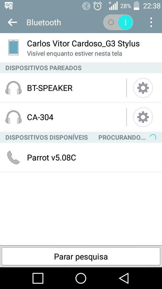

CarlosVitorCardoso
Registrado em: Qua Fev 22, 2017 11:44 am
Mensagem de Áudio C3 2005/2006
Mensagem por CarlosVitorCardoso » Ter Fev 28, 2017 10:31 pm
:sad: Acredito que não tenha, o som é o original só toca CD, acabei de ir no carro liguei o bluetooth com o carro desligado, bati a chave e apareceu Parrot v5.08C, o dispositivo deve esar dentro do painel, Muito obrigado você me salvou!
