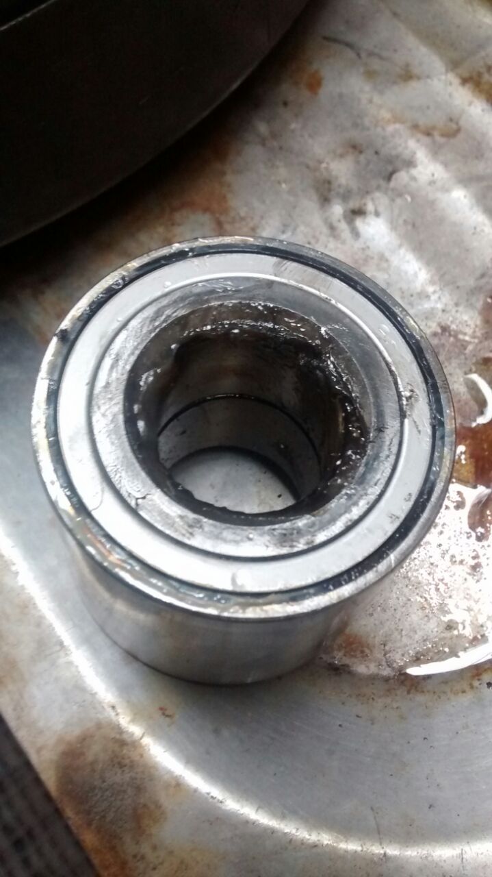

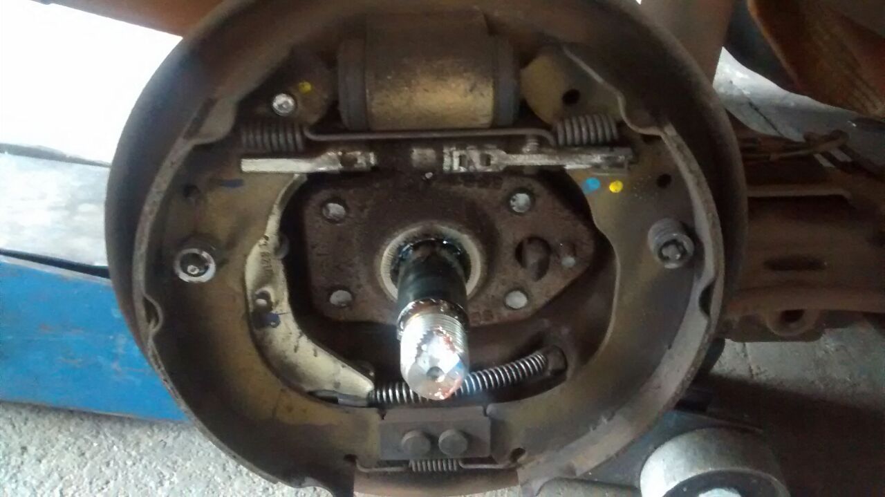

Leva o carro no mecânico, desmonta o tambor, tira o rolamento velho, pede o rolamento novo, chega o rolamento e pra nossa surpresa
A loja nao tinha o rolamento da mesma medida dos modelos mais novos, 2013 pra frente! Efim, fui atras de alguma loja que tivesse o bendito e acabei achando com um pouco de dificuldade, pois todas as auto-peças so tinham do modelo antigo e na concessionaria custam apenas 290 Realezas

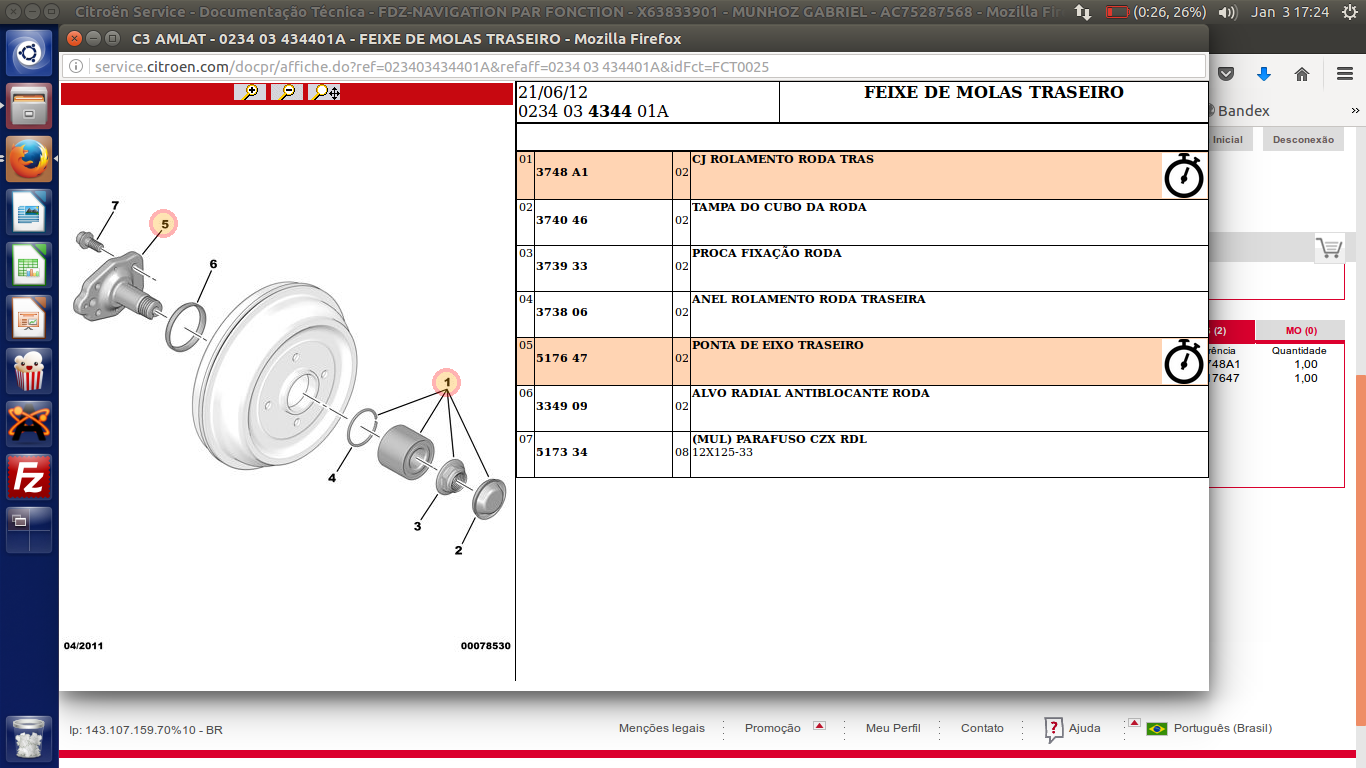

Aqui é o esquema do service

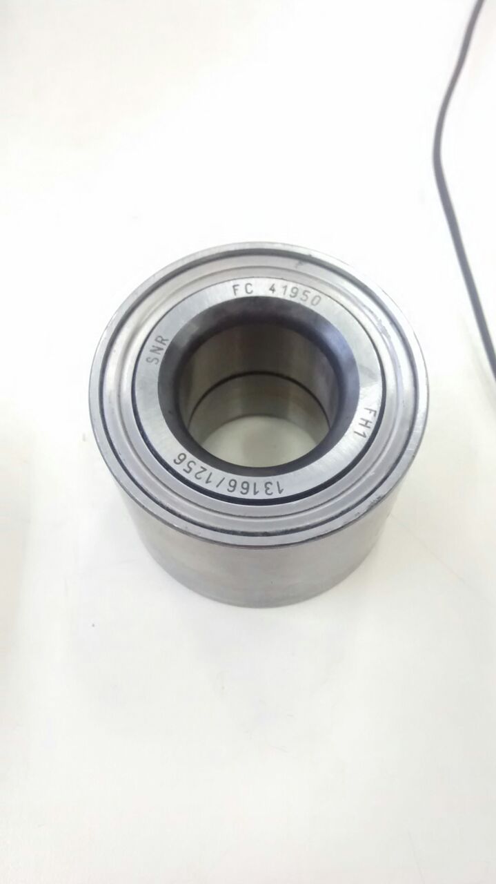

Codigo da peça 3748A1 Rolamentos velho e novo Rolamento novo que achei é da mesma marca que vem montado no carro, SNR!
Codigo FC41950
Medidas: diam interno 25mm, diam ext 52mm, altura 42mm (é aqui que o bixo pega, o modelo antigo tem apenas 37mm de altura)

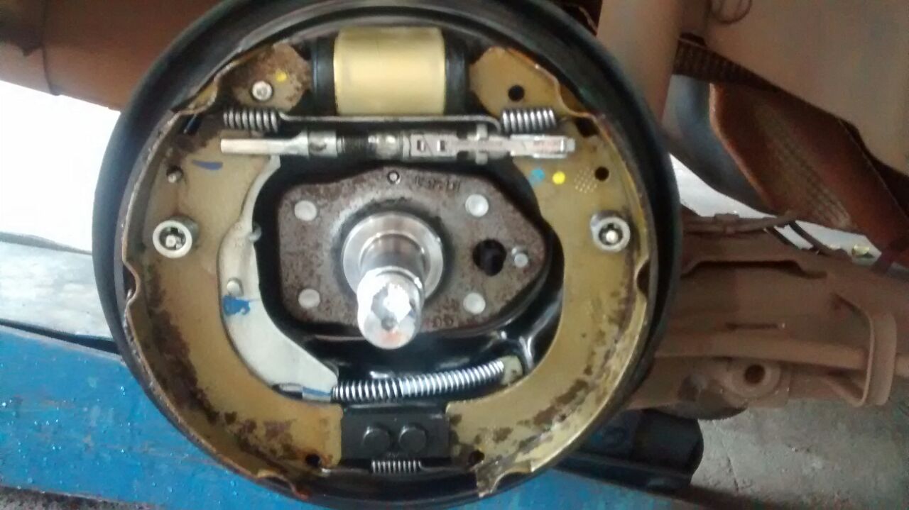

Agora como ficou o serviço, rapaz bem caprichoso, limpou o tambor e ate passou uma graxa na sede das sapatas para evitar aquele barulho de freio chato, sem excessos para nao correr o risco de escorrer e comprometer a frenagem!
Bom, encontrei alguns anuncios no ML desse rolamento. Comprei numa loja aqui em Ribeirao Preto/SP chamada RD auto-peças e levei na oficina Rossato, na mesma cidade.
