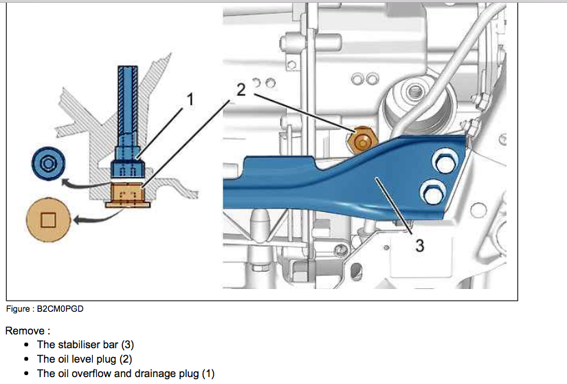

Boa tarde pessoal, tá tudo pronto para eu troca o óleo da minha caixa, porém estou com uma dúvida:
Para ter acesso ao plug de drenagem é necessário que eu retire uma barra de aço presa pro 4 parafusos que bloqueia o acesso. Minha dúvida é se eu consigo remover ela com o carro em uma rampa ou preciso colocar ele no elevador? Tenho receio de remover ela na rampa e depois não conseguir por ela de volta pelo peso do carro na suspensão. Abaixo segue o pedaço do procedimento com a ilustração do que estou falando:
AL4 troca do óleo - acesso ao plug de drenagem
Aparentemente isso é parte da barra estabilizadora, então é muito provável que precise suspender o carro. Já tentou ver se não consegue tirar o dreno com ela aí?

renan97ar escreveu:Aparentemente isso é parte da barra estabilizadora, então é muito provável que precise suspender o carro. Já tentou ver se não consegue tirar o dreno com ela aí?
Pior que não, fica bem no caminho do parafuso
No começo achei que era parte da suspensão, mas analisando melhor percebi que essa barra é presa no chassi, a documentação em inglês chama de berço (cradle).
E pra complicar ainda mais, no documento que fala do torque desses parafusos diz que não podem ser reaproveitados, devendo ser substituídos. Liguei aqui na citroen em poa e eles nunca tiveram eles, quer dizer que qualquer c5 x7 que tenha sido feita a troca de óleo tiveram eles reaproveitados.

Achei um esquema melhor da suspensão, a barra me parece estar presa em uma estrutura fixa, o que você acha?Marciorschneider escreveu:renan97ar escreveu:Aparentemente isso é parte da barra estabilizadora, então é muito provável que precise suspender o carro. Já tentou ver se não consegue tirar o dreno com ela aí?
Pior que não, fica bem no caminho do parafuso. Talvez com uma chave de perfil bem baixo teria acesso, mas uma soquete não entra ali embaixo.
Fim de semana vou tentar fazer, se tiver sucesso posto aqui o resultado.

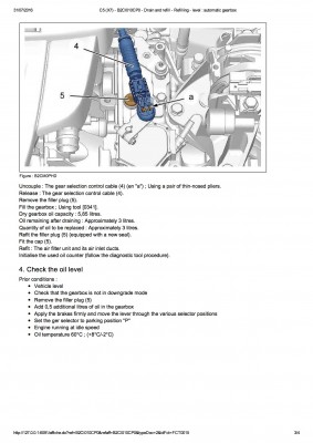

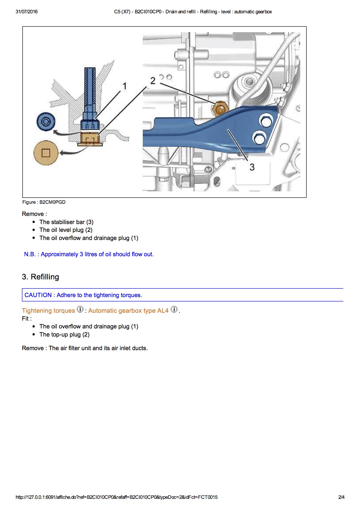

Claro, segue a página que fala isso é essa em anexo, eles são os parafusos "1". No documento eles são chamados de baixa fricção, não sei o que muda em relação a um parafuso "normal".

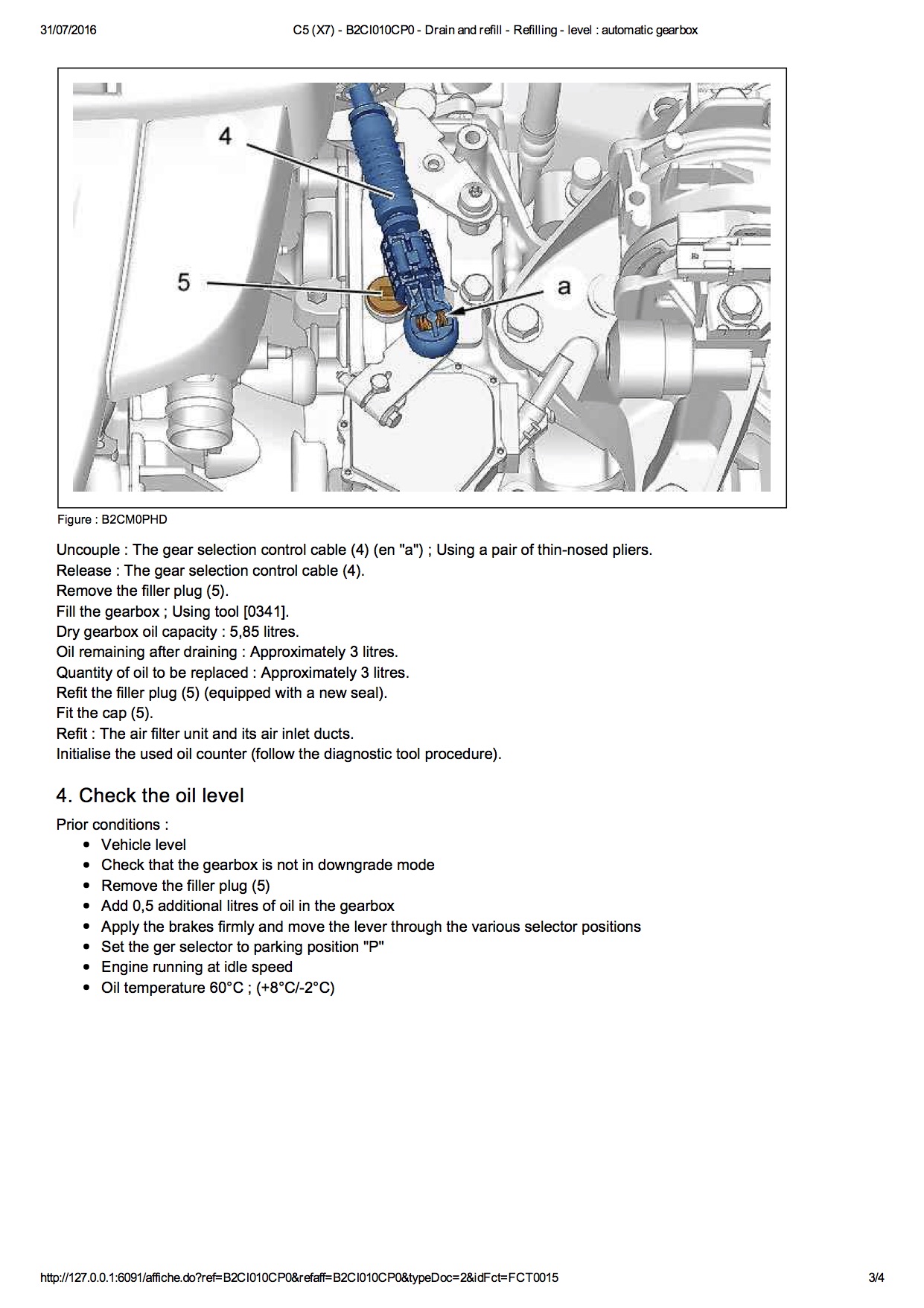

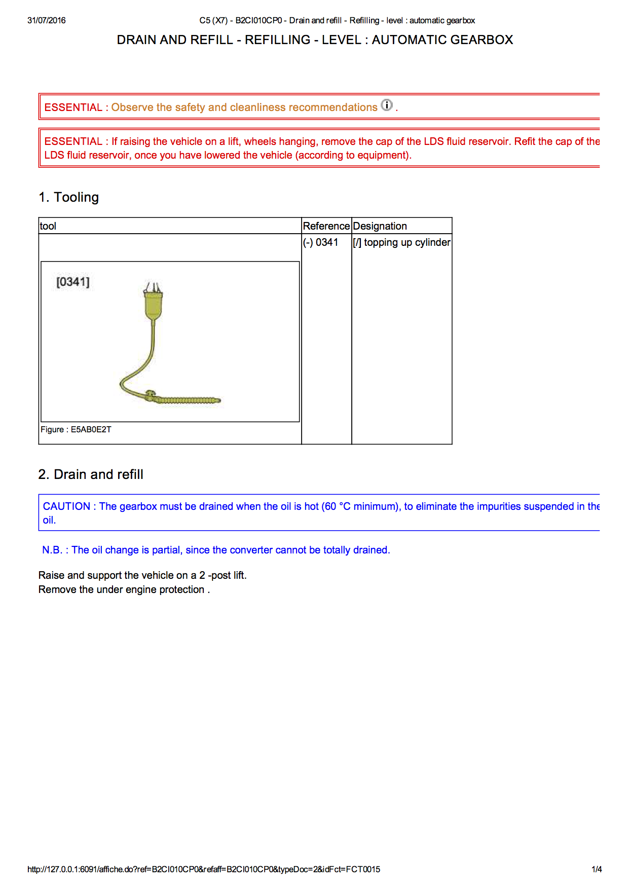

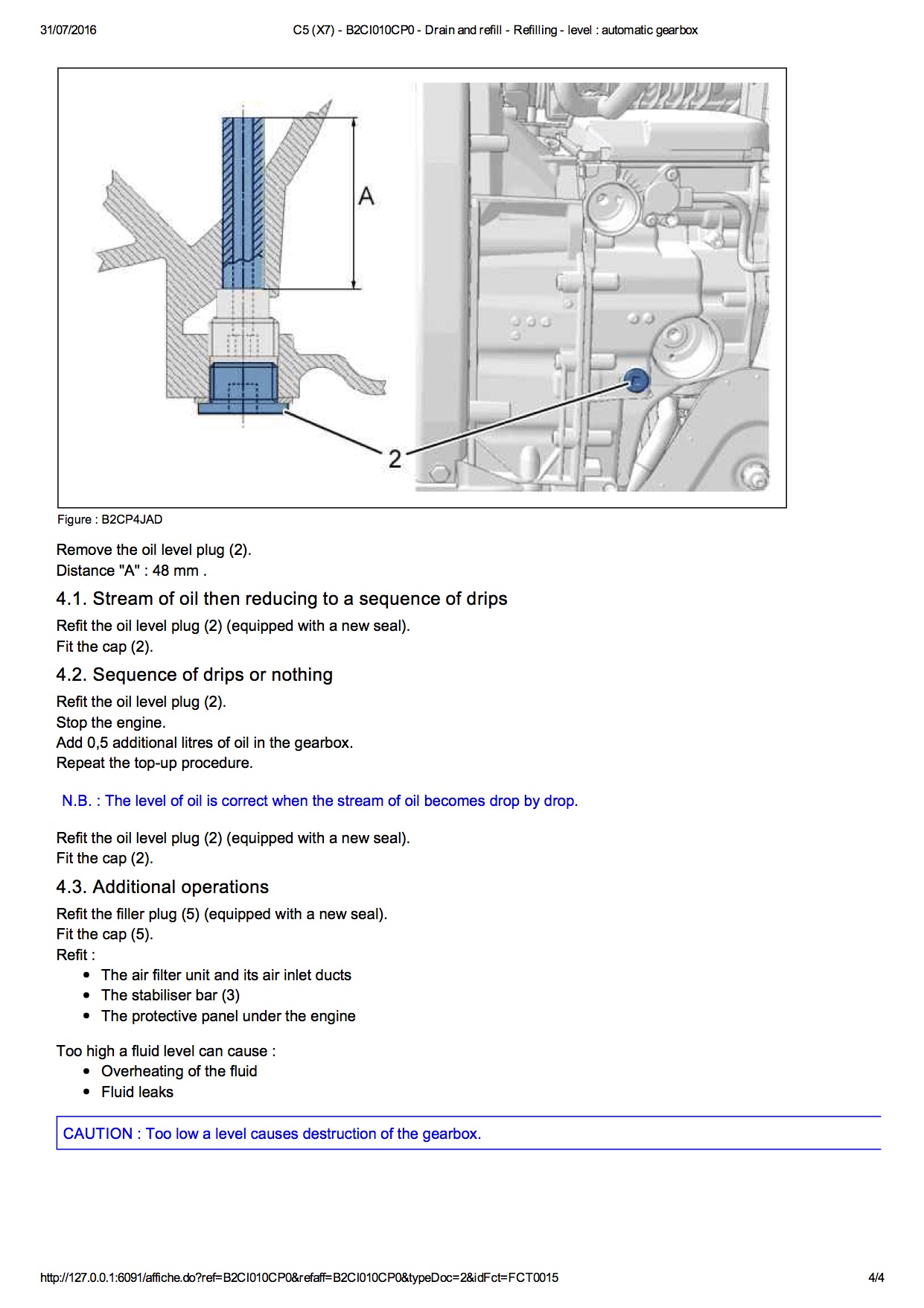

Sim, fiz a troca utilizando o procedimento da Citroen através do docbackup: óleo de mesma especificação, temperatura, aferição do nível, torque recomendado nos parafusos, etc., (anexei ele para consulta, infelizmente não pude subir como pdf e tive que converter para JPG). Ele realmente faz uma drenagem parcial, teria que repetir algumas vezes para garantir uma troca maior.
Ele estava escuro, mas não tinha cheiro de queimado não. Nunca vi pessoalmente uma troca em outros câmbios, mas pelos vídeos que vi no youtube ele não estava tão escuro como em outros casos. Não procurei especificamente por partículas, mas não percebi nada na lona que usei para cobrir o chão ou no que escorreu na mão.
