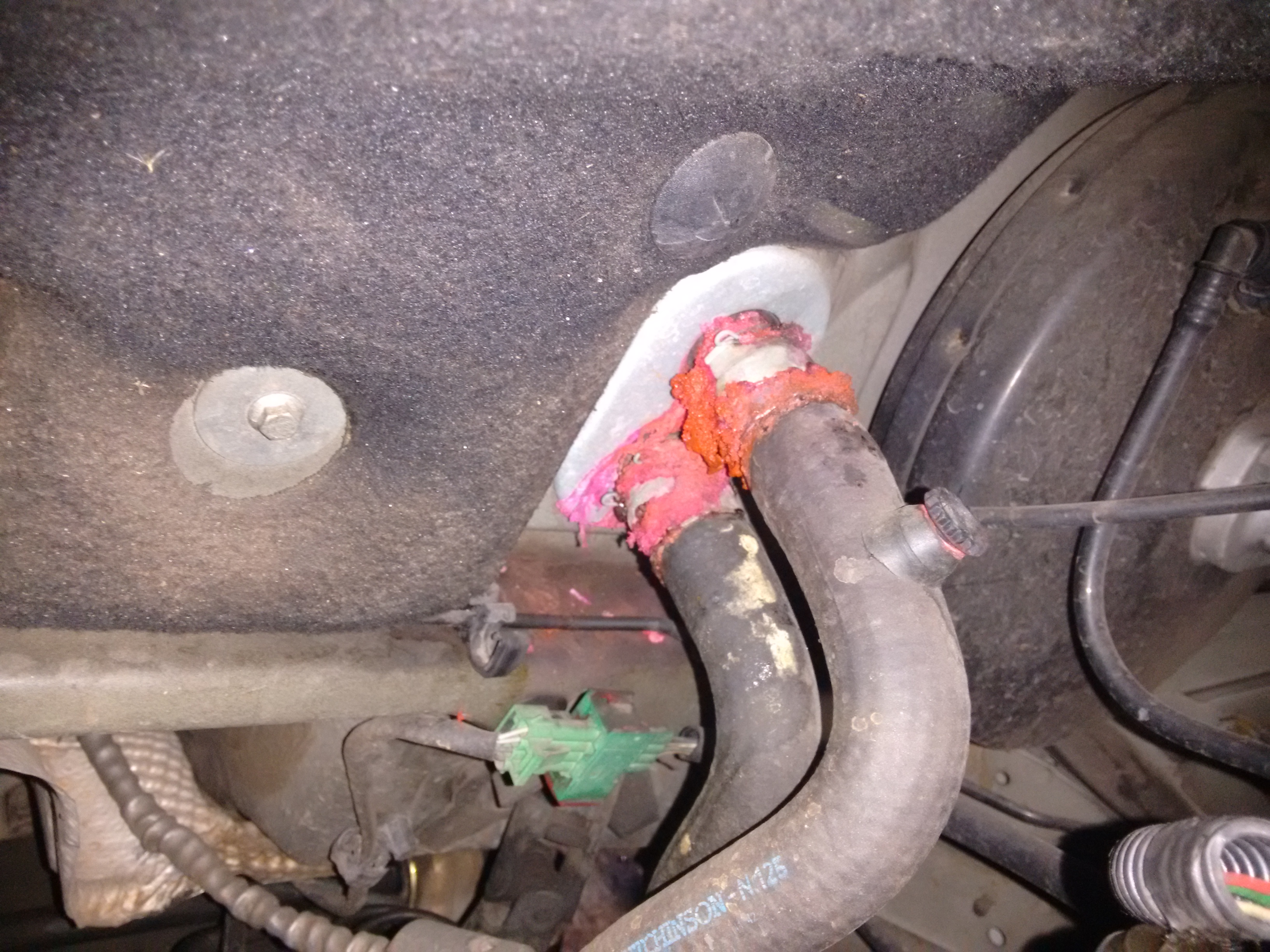

Prezados, Bom dia !
A algum tempo tenho notado que o nível de água a cada 15 dias abaixa do reservatório, pedi ao mecânico para verificar e ele não constatou nada.
no dia 28 notei uma borra avermelhada no tubos de aquecimento interno e relacionei isto com o liquido rosado que colocamos no reservatório de água. Acredito que esta seja a causa da diminuição do nivel da água do reservatório.
Tenho uma duvida e gostaria de uma ajuda se alguém já fez a manutenção nestes tubos e como foi feito?

Cara, já tive todo tipo de problema com sistema de arrefecimento, inclusive já troquei essas mangueiras ai por novas com o novo modelo de conector que é muito melhor que esse que vem no carro.
O estranho é quantidade de borra vermelha ai, tá parecendo mais silicone do que fluido de arrefecimento seco.
Outra coisa que notei é que sua mangueira com dreno aparenta estar um pouco estufada, por acaso vc já notou, ao abrir o reservatório de expansão, a saída de alguma pressão? Ou tem notado algum comportamento irregular do motor tipo trepidação quando frio ou fumaça branca em excesso na partida?

Bom dia !
No reservatório quando o carro esta frio ao abrir não notei saída de pressão, quanto a trepidação tenho notado que realmente quando esta frio ele trepida ,porem ao esquentar passa.
Essa borra nunca tinha notado, foi de repente.
Estou pensando em retirar as mangueiras para verificar como esta a conexão, gostaria de saber se não vai sair toda água do circuito ?
Obrigado

Amigo, lembra que eu comentei que já tive todo tipo de problema de arrefecimento no meu carro? Então, já passei por todos esses sintomas e isso é sintoma de junta de cabeçote queimada, o vazamento do fluido de arrefecimento nas mangueiras é resultado do vazamento de compressão do cilindro para o sistema de arrefecimento.
Os sintomas são exatamente esses: Estufamento das mangueiras; pressão de ar no sistema de arrefecimento; trepidação do motor quando frio, vazamento em conexões. Isso quando o problema não é grave, mas quando vai agravando há o estouro de mangueiras, perda de potência, aumento exagerado do consumo, superaquecimento. Normalmente não dá aviso no painel de defeito motor e nem grava erro algum.
espero que o problema não seja esse, mas para tirar a dúvida te aconselho afazer um teste de pressão de cilindro, é um teste simples mas eficaz e se der menos do que 150 psi em ao menos um cilindro é certo que a junta queimou.
Veja se é isso e poste aqui.

Prezado...o RGDL deu orientação muito importante...mas vc está certo em primeiramente eliminar esse pequeno vazamento de líquido aí.
Compre fluído Monoetilenoglicol rosado de preferência da mesma marca que vc já utiliza em seu radiador. Será usado para repor o líquido que sairá....Pega uma escova de dente e com o motor frio esfrega essa gosma rosada pra tirar tudo...em seguida desconecte essas mangueiras...vai sair quase toda a água/fluído de arrefecimento, limpe bem as duas pontas das mangueiras e a entrada e saída de líquido de onde vc desconectou as mangueiras. Retire todo tipo de crosta e sujeira. Deixa tudo bem limpo e observe se tem rachaduras nas extremidades das mangueiras.

Em seguida abra a tampa do reservatório de líquido de arrefecimento e reconecte a mangueira de baixo caso esta não tenha nenhuma rachadura ...se tiver rachadura vc pode cortar com um estilete um pouco atrás; mas se o corte precisar ser grande terá que comprar outra mangueira ou ligar uma à outra eliminando o mini radiador/aquecedor.
Reconecte a mangueira de cima. Abra a válvula de dreno da mangueira de cima. Comece a repor o liquido de arrefecimento do reservatório e feche o dreno quando estiver saindo somente líquido e não mais bolhas de ar. Ligue o motor e abra o dreno novamente e observe a saída de mais bolhas de ar e sempre acrescentado água no reservatorio...

saindo somente líquido pelo dreno feche e abra o mini dreno que fica perto da valvula termostática e feche somente quando sair somente liquido....neste momento estará saindo liquido bem quente...evite queimaduras.
Feito isso, observe se este trabalho eliminou o vazamento nestas mangueiras. Tendo eliminado o vazamento, se acontecer de baixar novamente a água do reservatório, aí resta o orientado pelo RGDL. ANTES PORÉM, mande retirar os bicos injetores para limpar, testar, equalizar. Bicos sujos e travando fazem o motor vibrar e aumenta consumo. Se estiver tudo bem com os bicos e o motor continuar vibrando em baixa rotação e a água baixando...então o RGDL será seu profeta !!!

Tive problema de uma ínfima rachadura no cabeçote de um Monza que tive. Por esta rachadura vazava compressão para as galerias de água. Um sintoma deste problema era que a tampa do radiador apresentava pressão com o carro totalmente frio (fazia um tssss na hora que abria) E quando desmontou o cabeçote, a câmara de combustão estava cheia de ferrugem (quando desligava o motor passava um pouco da pressão da água para dentro da câmara de combustão). O ideal é isso que falaram mesmo, faz um teste de compressão nos cilindros.

Além do teste de compressão dos cilindros, eu sugiro um teste de pressão (com o motor frio) no sistema de arrefecimento.
Qualquer mecânico que seja minimamente profissional, tem que ter um kit de teste de presão .
Depois de colocar 1 bar de pressão no sistema, ele deve se manter.
Se houver queda na pressão, pode procurar o vazamento.
Inclusive na junta do cabeçote.
