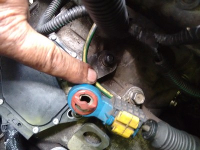

Prezados, Boa tarde !
Estou necessitando de ajuda para saber aonde posso comprar o acoplamento do cabo de marchas a caixa automática,pois quebrou a trava por ressecamento.
Preciso também saber como se regula esta peça ?
XSARA PICASSO 2005 2.0 16V
Acoplador = Peça azul e amarela
Obrigado.

Só essa peça não vende não, o que vende é o cabo completo, cujo código 2444X0 e custa a bagatela de R$ 926,52 no preço sugerido do service citroen e que costuma ser até 30% maior nas concessionárias.
Como alternativa eu te aconselho a procurar esse cabo em um ferro velho.

que eu saiba, não tem regulagem no cabo.. tem é no CMF que é o seletor preto que fica no cambio..
ali basta você colocar a alavanca em N e medir as duas perninhas com um multímetro em escala ohm.. tem que dar 0 ohms

A regulagem da CMF eu já conhecia , pois precisei trocar uma vez, pois quebrou o micro e o contato das conexões procurei e achei um post do senhor rgdl, apliquei e deu certo.
Quando a conexão deu problema eu retirei e esqueci de marcar o posicionamento,a tampa cinza ressecou e acabou quebrando as trava então pude notar que existe ranhuras internas que permite sua regulagem ?
No meu caso as vezes quando coloco de "D" para "N" o "N" fica piscando, ai dou uma mexida na alavanca e ele fixa ficando normal.

Bom com disse esse cabo é para ser trocado completamente então não tem nada a respeito de mexer apenas na conexão de acoplamento, então acho que vc vai ter que achar o ponto na base da tentativa e erro mesmo.
É uma pena eu não poder te ajudar nessa, mas fico feliz em saber que um post meu sobre o CMF te ajudou. Mas veja, tente resolver, tire fotos e poste aqui a solução que vc achar isso vai ajudar muita gente que vier a ter o mesmo problema.

Quando aconteceu isso na minha zafira eu torneei uma bucha de poliuretano bem apertada, encaixei no terminal do cabo, instalei e ainda coloquei uma chapinha por cima, pra não desencaixar mais em caso da bucha se soltar.
Na zafira quando desencaixava ficava ser marcha nenhuma, depois da bendita chapinha pelo menos D, N e R eu tinha.
O ideal é ter o cabo e o braço da caixa em mãos pra fazer uma bucha perfeita.
Eu, e digo, EU não pagaria mais de mil reais num cabe de aço, partiria para uma solução qualquer.
Tem gente que tira a alavanca (o braço de acionamento da caixa), corta o pino e coloca um parafuso, coloca uma bucha no cabo e pronto, nunca mais desencaixa.

Amigo, aconteceu isso comigo, só que a minha é manual, mas a ponta que é acoplada a caixa de cambio é bem similar a essa. A solução é fácil, na minha amarrei um arame, de preferência encapado para evitar ferrugem, e resistente, abraçando essa base de metal com a bolinha onde ela vai encaixada. Bom, não sei direito o nome, mas acho que deu pra vc entender. Se não, avise que eu tiro uma foto no meu e posto pra entender melhor.
