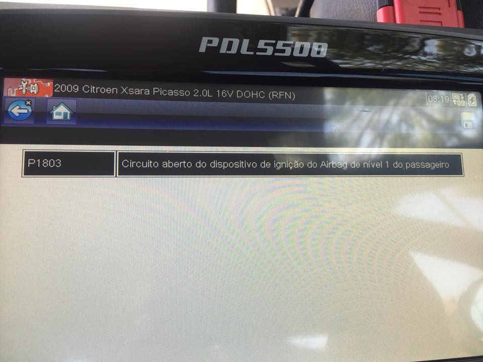

Amigos, tem acendido a Luz do Airbag no painel do meu Xsara Picasso 2009 2.0. Ao passar no Scanner PDL550, a resposta foi:
"P1803 - Circuito aberto do dispositivo de ignição do Airbag de nível 1 do passageiro".
Já foi verificado os conectores embaixo do banco do motorista e do passageiro, pois em muitos casos resolve assim. Mas não foi assim no meu caso.
Alguém já teve e sabe resolver esse problema?
Muito obrigado! Roberto Armijo

Picasso - Luz do airbag acesa do nada
mas eu acho que nesse caso, P1803 é o airbag level1 passageiro, ou seja, esse que fica em cima do porta luvas.. tem que ver se não está com mal contato o plug dele. Acho que o acesso é atrás do rádio, se não me engano um plug azul.
se fosse P1801 ai sim seria no volante, level1 motorista.
