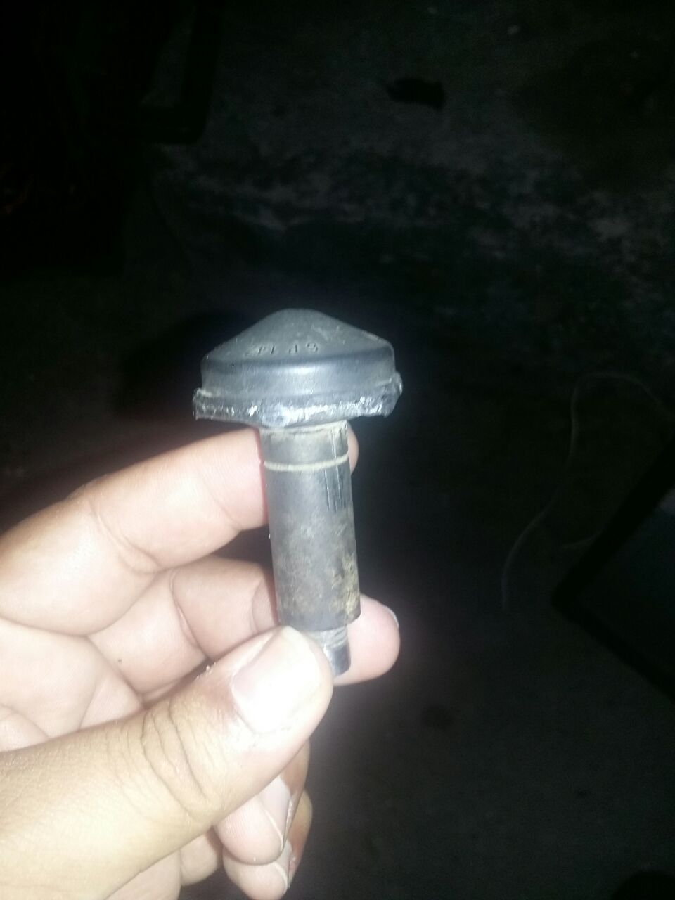

Da última que tive que trocar o coxim superior da nave, tive problemas com o batente que fica parafusado em cima do coxim. Algum "troglodita animal" forçou a barra mesmo com a peça entrando enjambrado. Foi impossível de soltar mesmo no torno. Não teve jeito. O mecânico teve que serrar.
Devido a dificuldade pra achar esse batente já está alguns longos meses sem. Será que faz muita falta esse batente?? Bem provável que o coxim dure menos, correto? Pergunta idiota.. A peça não existe à toa... kkk

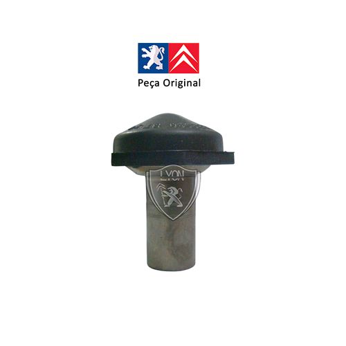

Hoje que achei no Mercado livre custando R$ 44,00 temers.
Taí a peça serrada.

Na verdade esse batente é apenas por segurança.. Caso o coxim hidraulico superior arrebente, isso evita que o motor pule batendo no capo

Bom dia! Então essa peça é de extrema importância... PEdi informações do vendedor. Ele disse que não serve no Picasso. Só no 206 e 207. Será? Parece idêntico.

A informação procede em parte, pois o 206/207 também usa um coxim tipo pera só que menor que o nosso (perinha), por isso não dá para usar o batente do 206/207 no nosso pois a rosca é mais fina.
Mas o Picasso também usa essa peça, se vc olhar no service citroen vai ver que ela está lá, no meu caso o código da peça é 184450 e custa, no preço sugerido, R$ 21,89, é possível que o código da peça para o seu carro seja o mesmo mas só olhando no service com seu número de chassis para confirmar.

Obrigado!!! Com certeza é o mesmo. Vou na concessionária assim que possível. Custa merreca..
