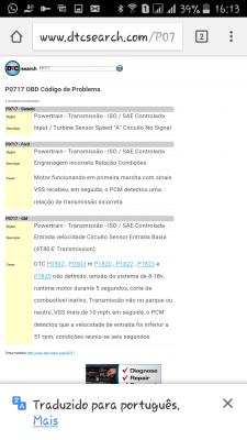

O erro é apenas um, o P0717
Nos citroen, esse erro é de falha no sensor de rotação de entrada do cambio automático. Sinal aberto, ou seja, possivelmente está desconectado ou com defeito nesse sensor.
esse sensor se não me engano fica em cima ou embaixo da tampa traseira do cambio(acessa pelo lado da roda motorista) da uma conferida lá
