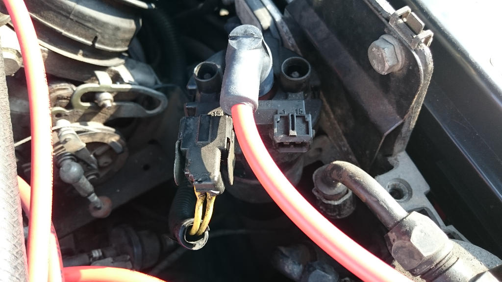

Ela é assim (esse conector todo mastigado está me incomodando bastante também

Nossa, nunca vi uma bobina assim.. dois conectores

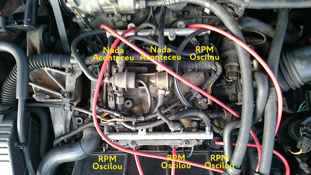

Realizei alguns testes sugeridos por vocês e acho que identifique os cilindros preguiçosos.

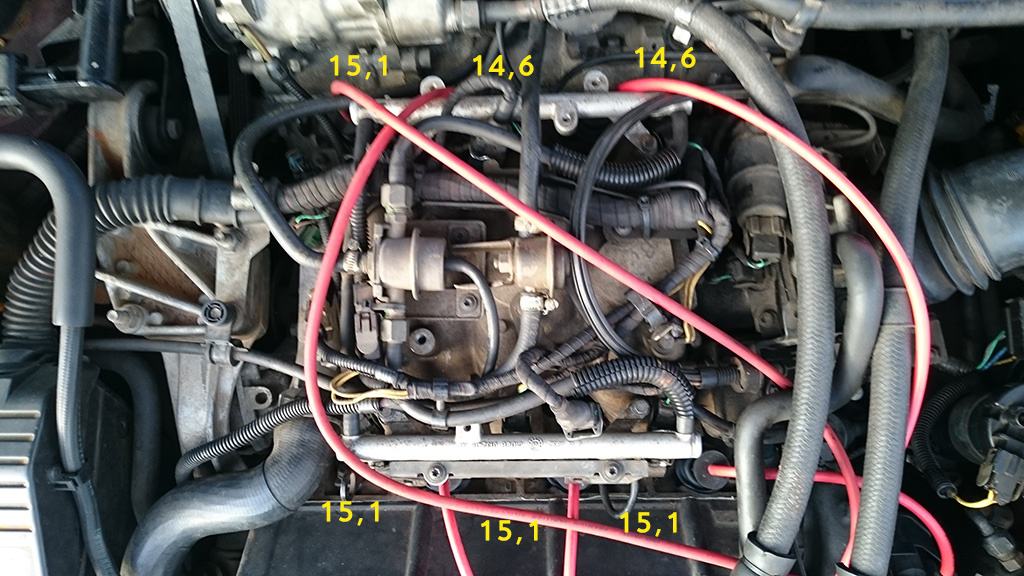

O primeiro teste foi ver a resistência dos bicos com o multímetro e o resultado foi: O documento que o Munhoz passou diz que a resistência deles deve ser 14 Ohm cada. Essa diferença nos quatro que deram 15,1 pode trazer algum problema?
O outro teste foi tirar os cabos de vela um por um para ver se o regime de rotação do motor se alterava - o resultado foi: Podemos dizer então que os grandes suspeitos são os dois que mantiveram o mesmo RPM? Esses cabos de vela são novos mas mesmo assim eu vou trocar esses dois de posição com um dos outros que não apresentou o problema (vou trocar o cabo de lugar mantendo a ordem, fiquem tranquilos
) ou testar os cabos com um centelhador.
Um videozinho que eu fiz do teste. Infelizmente o audio não ficou muito bom a ponto de dar pra escutar nitidamente a alteração da rotação.
[bbvideo=560,315]https://youtu.be/Z1bXQBelNu0[/bbvideo]

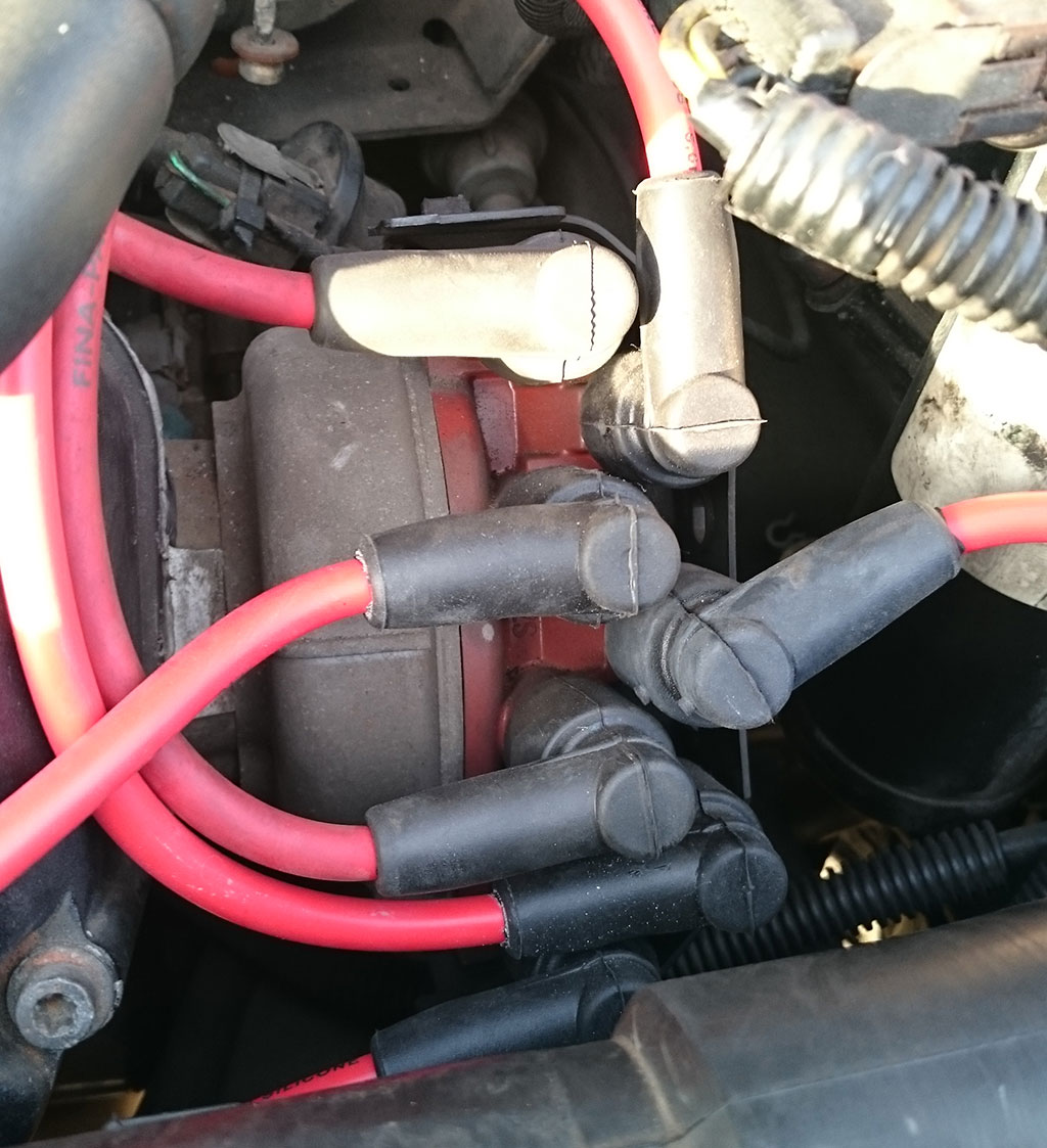

Sobre o distribuidor ser mecânico ou não - segue uma foto dele: []'s
Lincão

Algumas fotos:
Como vocês podem ver na terceira foto, o "berecuteco" (não sei o nome) que fica "rodando" dentro do distribuidor estava BEM feio.
Resultado: SUCESSO!!! O CARRO PAROU DE FALHAR E VOLTOU À VIDA!!
