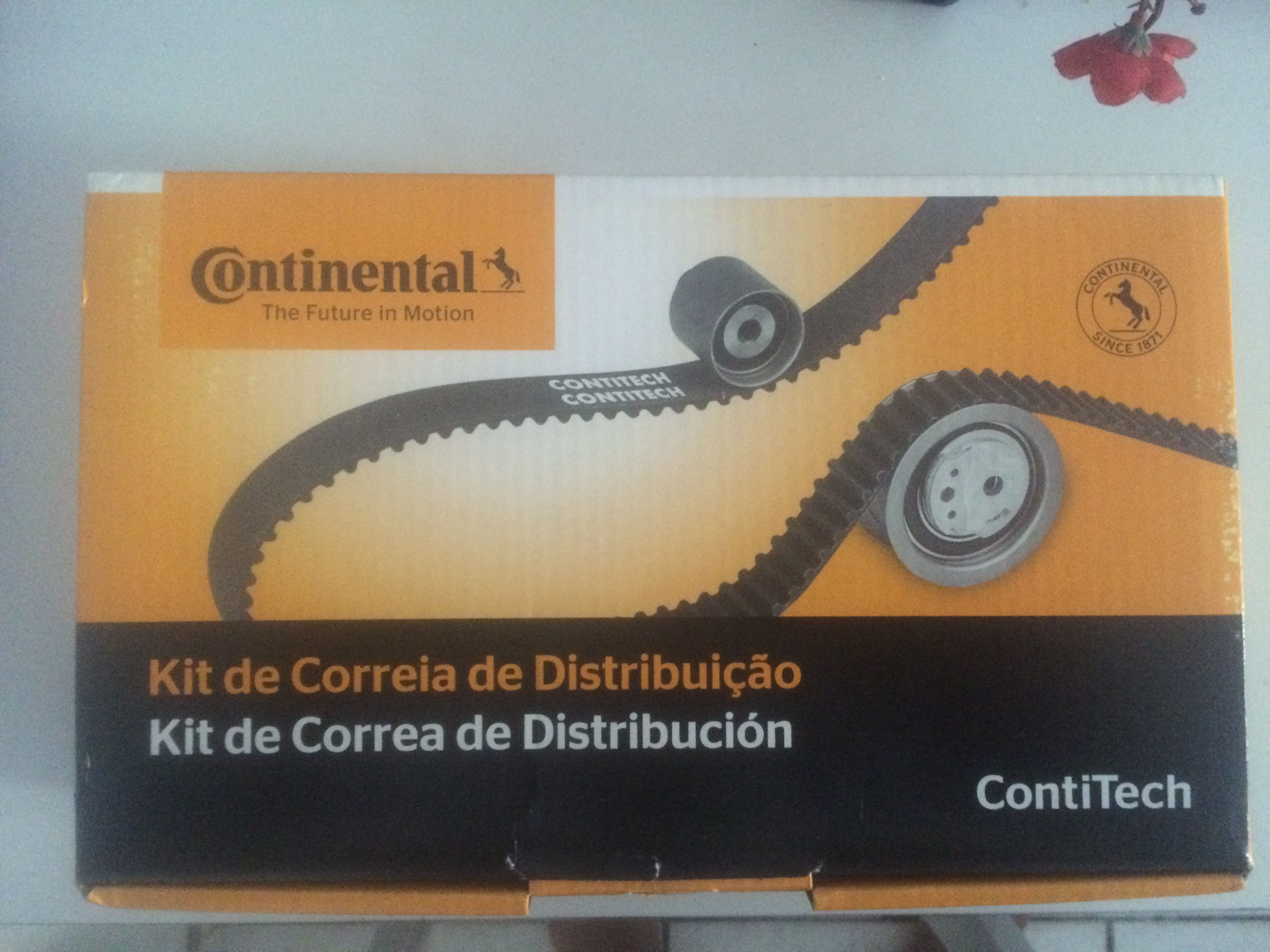

Meu Primeiro Carro!!!
Boa Tarde!
Como eu só uma pessoa sem tempo e tive muita dificuldade para achar a peça, comprei num site mesmo.
Não sei se paguei bem ou não mais tá aí!
A marca é boa sim! A mesma que eu comprei a uns tempos atras, pode confiar...
Pagou um preço bom sim. Conheço essa loja, vou comprar o kit do xantia com eles pois é o melhor preço que achei.
