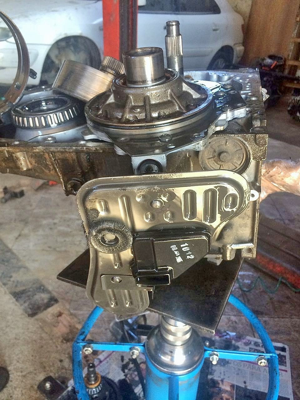

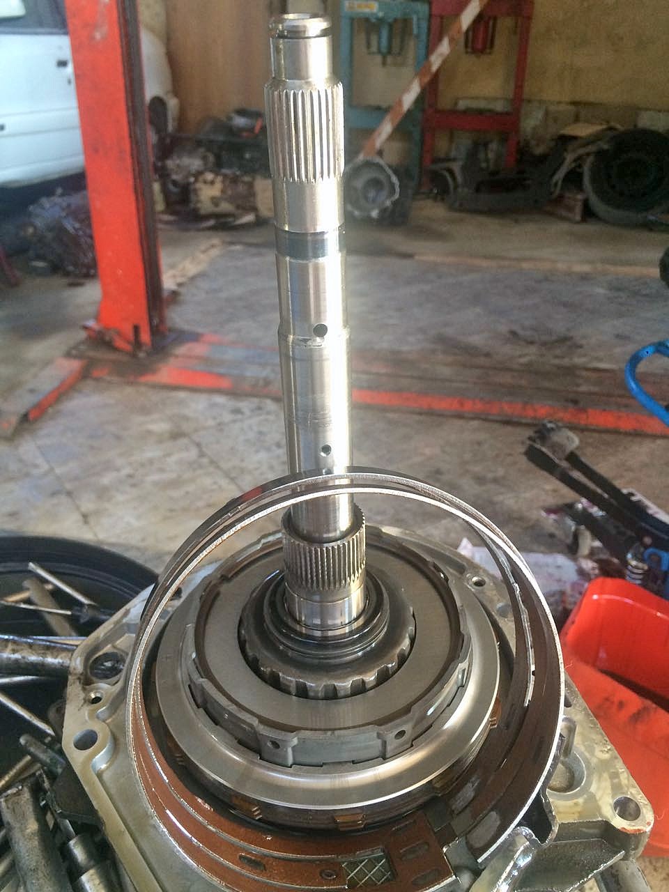

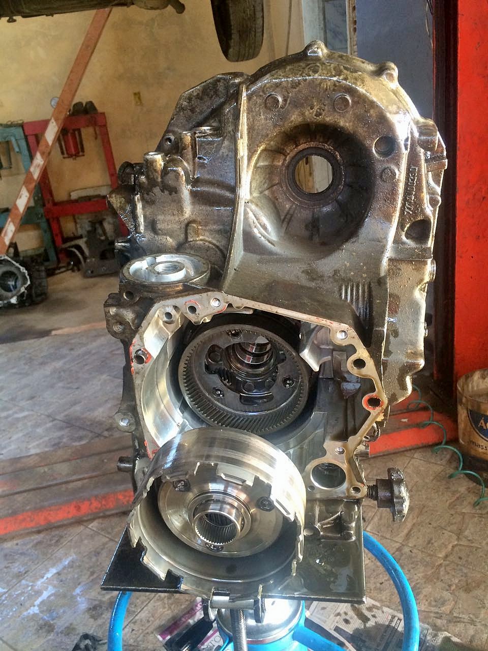

Vc leitor deste fórum vai ver as fotos das cintas, eixo, tambor, Válvulas de pressão, tudo explicitamente mostrado! Graças a Deus fui recomendado a um mecânico em N. Iguaçú/Rj, o famoso Bentivi, honestíssimo e especialista, trocou tudo o que tinha direito. Fora que quando abriu tinha um retentor do motor que foi trocado tbm, somando tudo: R$ 5.800,00.
Se Vc está somando os valores desde que comprei, tomou um susto...Acompanhe!
AL4_Cirurgia Oficina Bentivi_1
AL4_Cirurgia Oficina Bentivi_2
AL4_Cirurgia Oficina Bentivi_3
AL4_Cirurgia Oficina Bentivi_4

E ai.. O que você trocou exatamente?
So pelas fotos vejo que as cintas comeram além do composite.. E acabou arranhando os tambores. Então imagino que cintas e tambores foram trocados.
O imã do filtro saturado de limalha..
Conta ai tudo q foi trocado hehe

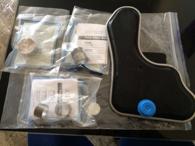

Kit de Válvulas e Vedações

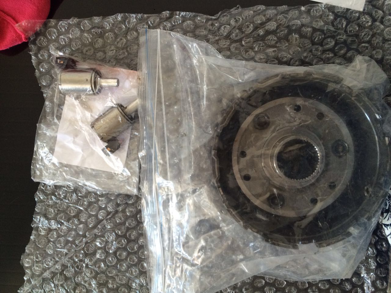

Kit de Discos
Kit de Discos

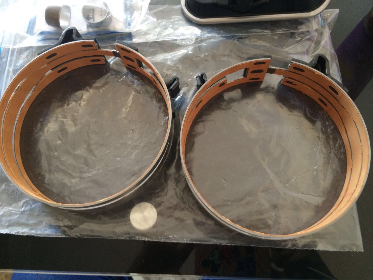

Jogo de Cintas
Jogo de Cintas
