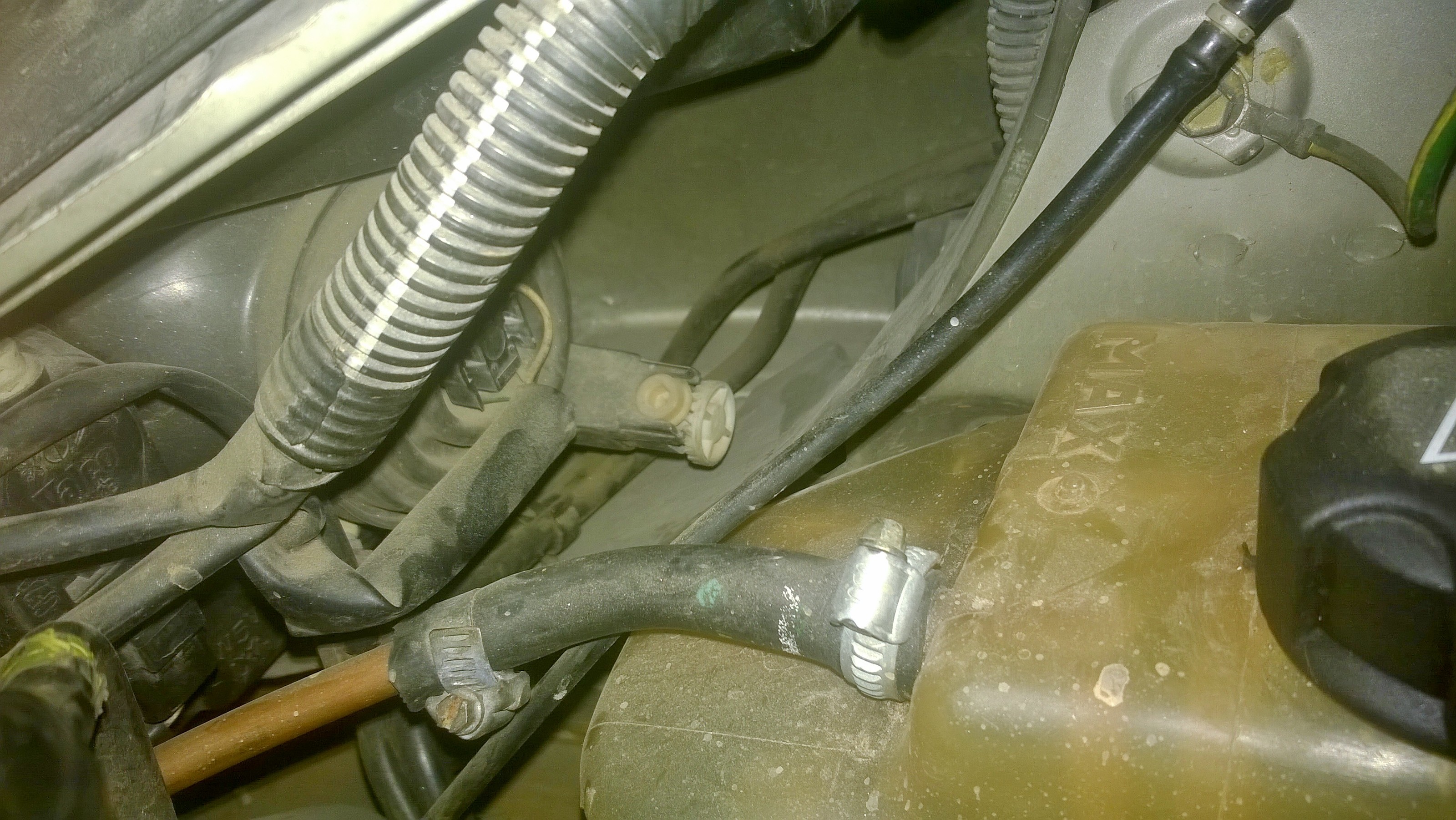

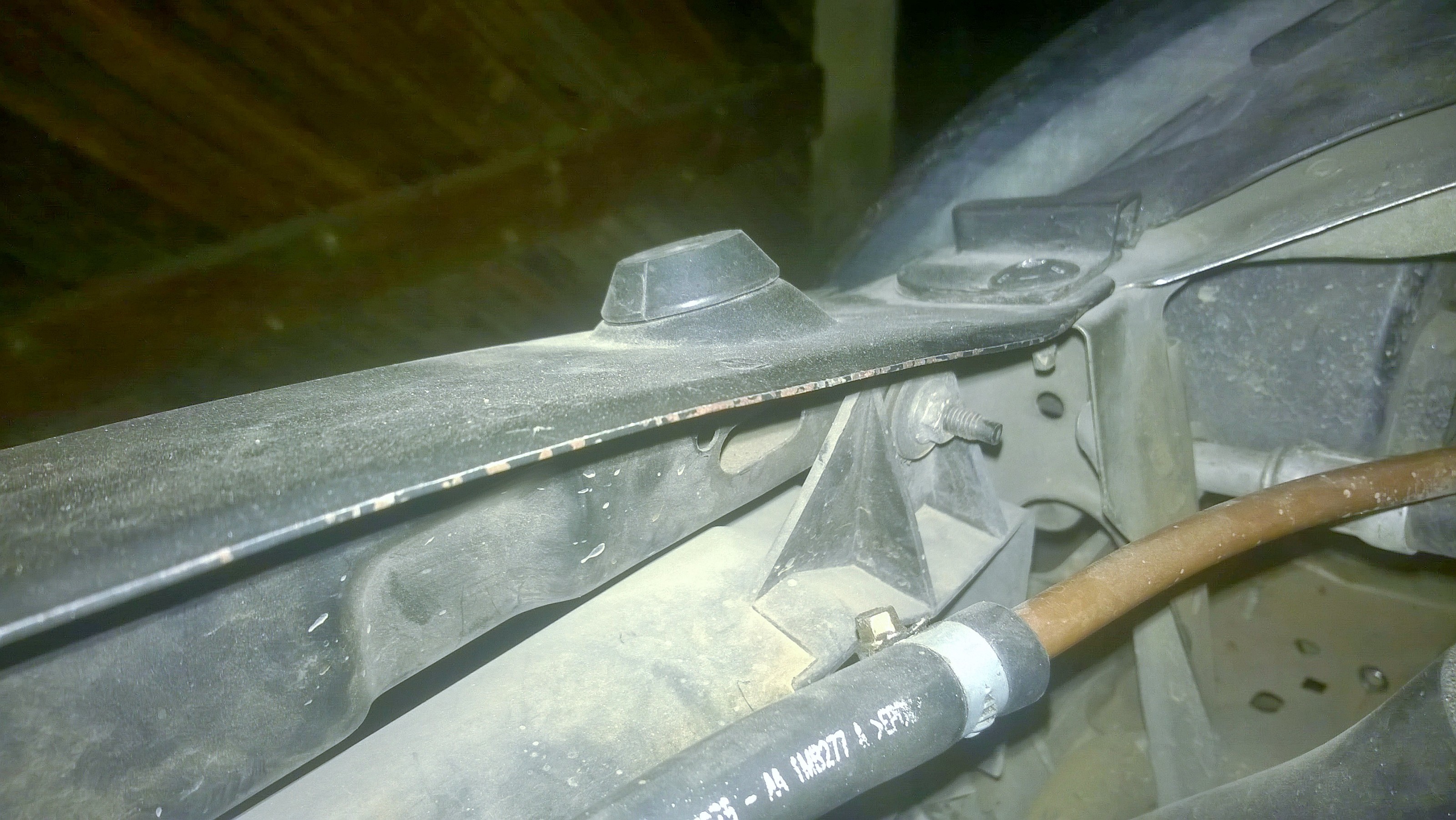

Fui lá fora agora e tirei novas fotos para melhor entendimento, espero que ajude.

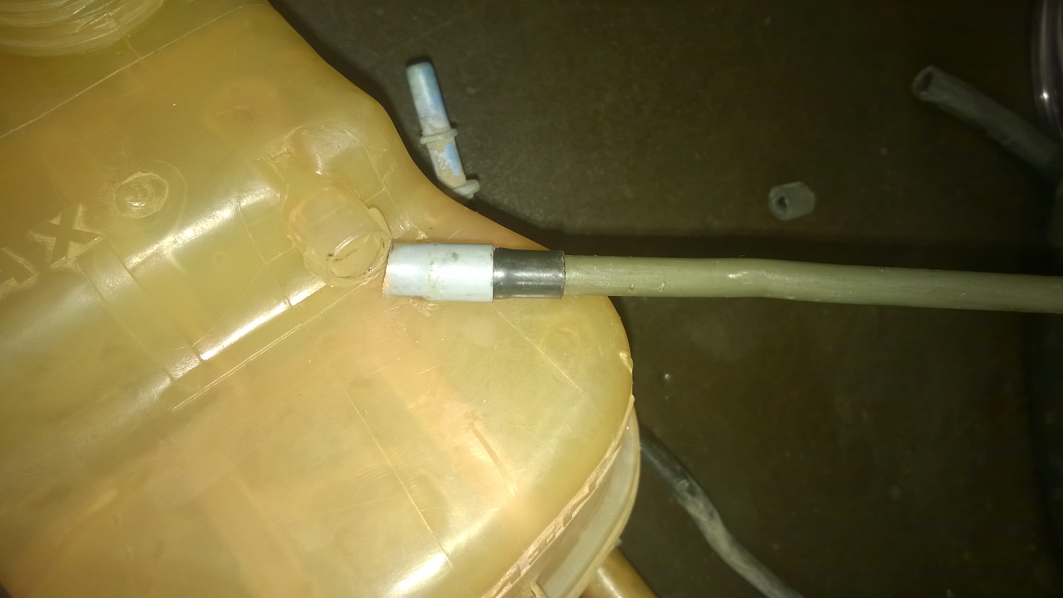

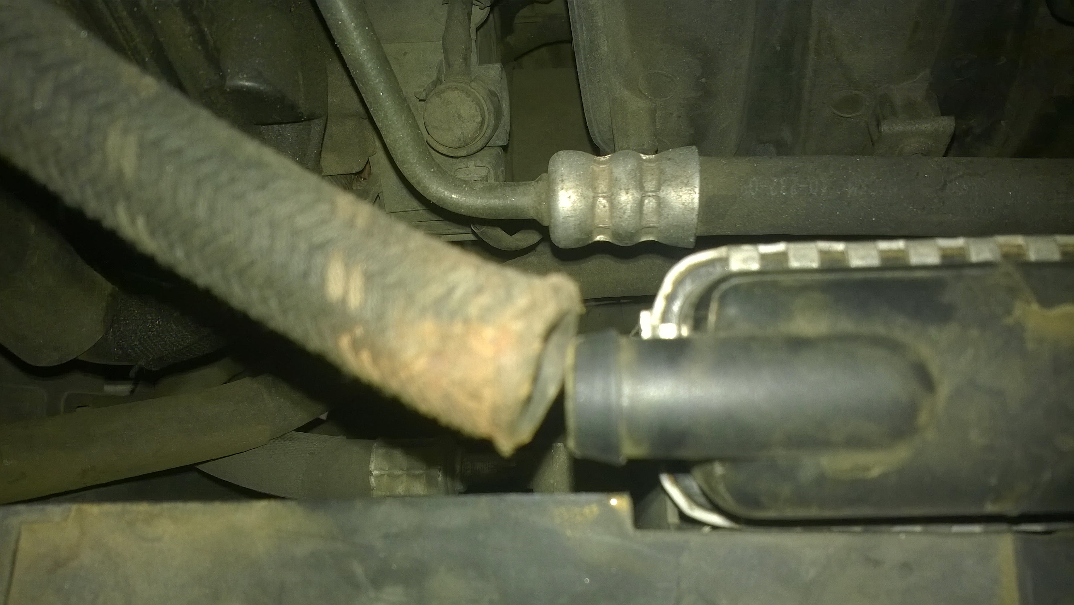

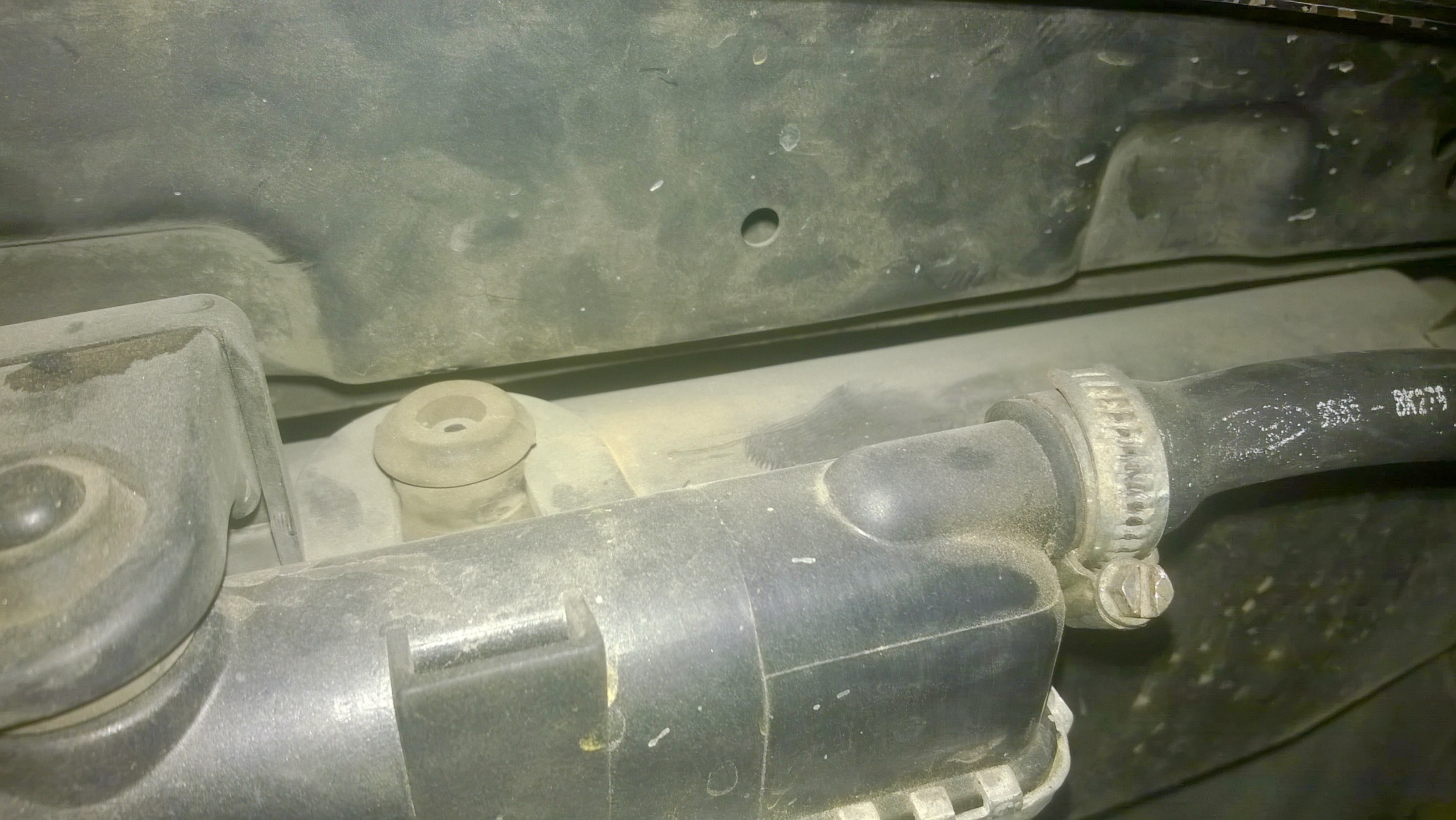

Meu mecânico retirou a mangueira ressecada (foto post anterior) e inseriu um tubo de cobre Diâm. 1/2" numa mangueira de borracha na linha que sai do Reservatório de Água para o Radiador. Isto selou totalmente contra vazamentos ou entrada de ar.
Sds.

Até que a adaptação ficou honesta, mas o ideal mesmo é usar a mangueira com os conectores corretos (veja figura abaixo), embora os Picassos mais antigos usavam mangueira de borracha mesmo.
