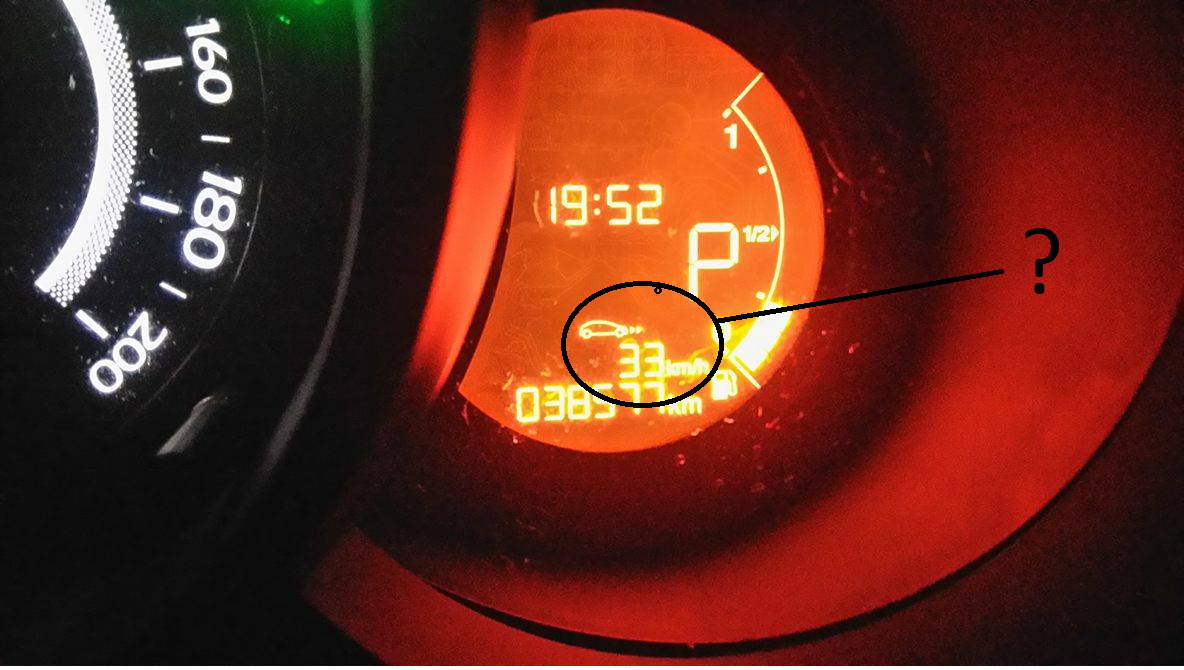

Caros amigos, tenho um C3 Picasso 2011 e apareceu no painel(em anexo), um símbolo que não consta no manual do proprietário do que se trata! Gostaria da opinião de alguém que saiba do que se trata. Sem mais delongas, agradeço um retorno explicativo. Um abraço.

Não dá pra enxergar muito bem, mas não seria a km até esvaziar o tanque?
Indicação no painel
Ai esta mostrando 33km/h, eh a media de velocidade
Vc pode apertar o botao na alavanca do limpador de parabrisa e passear pelo computador de bordo, ele mostra o hodometro parcial, consumo, media de velocidade e distancia estimada ate acabar o combustivel

Obrigado Renan e Gabriel, pela rapidez em expressar uma ajuda, mas essa indicação no painel está expressa a mais de 30 dias e nesse espaço de tempo já enchi o tanque duas vezes para viagem e o (maledeto continua lá). E com certeza esses 33Km/h não é minha velocidade média, sou muito mais "nervoso" com o acelerador apesar dos meus 67 anos. Mesmo assim mais uma vez o meu muito obrigado. Vou imprimir essa foto e levar a uma outra autorizada, porque a da minha cidade, o mecânico desconhece esse símbolo. Podem acreditar.
Um abraço e continuo na expectativa.

Boa tarde, Sangoi.
A foto está borrada, mas parece que realmente é a velocidade média. O valor é baixo mesmo, pois considera o deslocamento do carro e todo o tempo ligado, inclusive manobras em garagem, paradas em semáforos e engarrafamentos. Além disto, à medida que o resultado fica por mais tempo, mais a média se consolida e mais difícil alterá-la (a população da estatística aumenta). Daí a razão deste valor não se alterar mais e quanto mais tempo permanecer sem que seja zerado (reset), mais difícil fica de mudá-lo.
O que ocorre é que o C3 tem várias informações no computador de bordo, que podem nos ser úteis, e esta é uma das que menos nos servem. Sugiro que faça o seguinte:
Ligue seu carro e aperte o botão que fica na ponta da alavanca de acionamento do limpador de para-brisa (à sua direita). Com um breve acionamento, deve mudar as indicações, alternando entre velocidade média desde o último reset (km/h), consumo médio desde o último reset (km/L ou L/100km), distância percorrida desde o último reset (km) ou autonomia estimada (km, que considera uma média de consumo em relação ao combustível que ainda há no tanque).
Se você segurar este botão apertado por uns 3 segundos, este número deve piscar. Se mantiver seguro por mais tempo, este contador zera e recomeça a medir.
Lembro que este contador tem como única finalidade nos informar das condições de viagem e do funcionamento do carro. Caso seja zerado, isto em nada afetará o funcionamento do carro.
Caso nada aconteça ao apertar este botão com o carro em funcionamento, isto pode indicar algum tipo de mau contato no botão, ou mau funcionamento do computador de bordo, o que pode justificar uma ida à assistência técnica.

A resposta do Alessandro está correta, tente zerar o computador de bordo como descrito acima e se nao conseguir pode ser algum defeito na COM2000 ("chave de seta"), o que não é dificil de acontecer. No C3 da minha namorada o limpador traseiro funcionava aleatoriamente, depois de algumas idas a concessionaria eles fizeram a substituição em garantia, custo zero.
Abs

No círculo que fiz sobre a quilometragem(clique sobre a foto), aparece também o contorno de um carro com duas setas indicando para adiante (>>) Isso nem o mecânico da Citroen aqui da minha cidade sobre dizer do que se trata. Por um acaso vc saberia me dizer mais essa dica?

Esse ícone é apenas decorativo, associado à informação mostrada pelo computador de bordo. Se selecionar consumo, aparece outro ícone, se selecionar autonomia, aparece outro.

Bom dia Sangoi,
Veja a página 28 do manual do AirCross, Manual Citroën AirCross.pdf
Este símbolo é da velocidade média mesmo, como o Gabriel mencionou. Estranho não constar no manual do C3.
