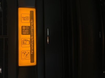

Som do C4 Pallas PAROU e som do sensor de estacionamento Parou também, após bateria ser desligada para manutenção.
Olá pessoal, sou novo aqui no fórum, espero que possam me ajudar como eu posso ajudá-los futuramente.
Bom tenho um C4 Pallas, 2.0 2013. Do nada o som parou de funcionar, não consigo acesssar ou mexer pela multimídia, nenhum botão funciona, apenas pelo volante, porém a opção de música aparece no painel como estivesse apagado (anexo), 1º temos a opção de música, e não consigo selecionar está opção, apenas as outras 3 subsequentes.
Vale salientar em que já verifiquei os fusisves, e até o fusível que fica atrás do rádio/multimídia, mesmo assim não obtive sucesso.
Uma vez foi trocado a bateria, provavelmente o sistema reiniciou, não sei se isso tenha afetado em algo ou mesmo o multimídia tenha chegado ao seu fim.
Desde já agradeço.
Desde já agradeço.
Seu carro possui o rádio original ou central multimídia? Tem como mandar uma foto ou vídeo para entendermos melhor?
Renan97ar - Então o meu C4 Pallas possui a central multimídia original sim.
Acontece que do nada eu não consigo mexer na central ao clicar nos botões e somente consigo pelo volante, porém quando acesso o menu da central temos 4 ícones, e o ícone de musica fica apagado, enquanto os demais estão normal e consigo somente acessar pelo volante.
Segue em anexo uma imagem que pode melhorar a visualização, caso não seja possível o entendimento faço um vídeo mais detalhado.
Agradeço desde já!
