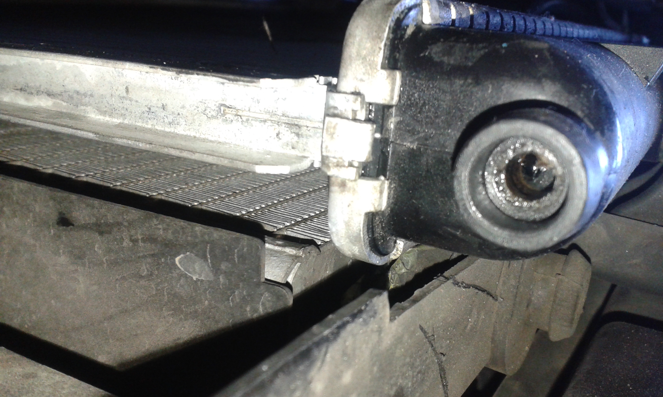

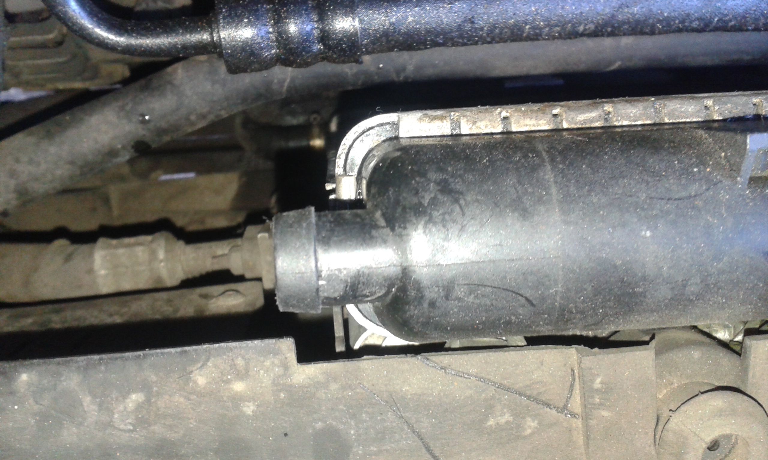

Mensagem por Liprince » Ter Jun 27, 2017 4:22 pm
Olá pessoal.
Alguém saberia dizer por que a mangueira de retorno do radiador não encaixa na saída do radiador?

Mensagem por rgdl » Qua Jun 28, 2017 9:43 am
Cara, fiquei um tempão olhando suas fotos achando que tinha alguma coisa errada com o espaço que tem para colocar o conector mas não sabia o que era, até pensei que poderia ser pelo fato do seu radiador não ser original... mas como o meu também não é... descartei isso.
Depois de muito observar acho que matei a charada... tem um pedaço do conector velho dentro do radiador, com ele lá dentro o novo não vai entrar. Faz um gancho com um clipe de papel passa ele pela abertura e puxa o pedaço do conector antigo.

Mensagem por Liprince » Sáb Jul 01, 2017 2:54 am
Cara, acho que vc matou a xarada! Vou fazer o que vcs falaram. Nunca havia pensado nisso!. Também não sabia pq a mangueira nova não encaixava. Tive esse problema por que puxei o conector ali e não no reservatório para fazer a troca do fluido. Mas também não era para quebrar não é? Mangueira original do carro ano 2005.O Resultado foi esse. Este final de semana eu posto as fotos do resultado. Valeu pessoal!!

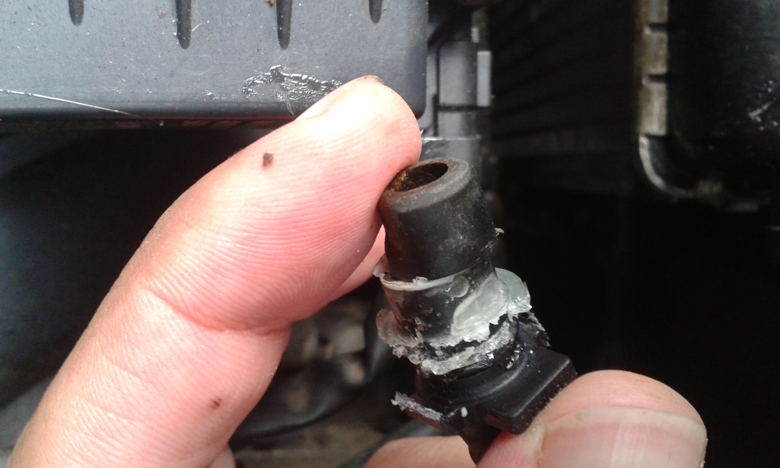

Mensagem por Liprince » Seg Jul 03, 2017 6:30 pm
O problema era esse mesmo: pedaço da mangueira quebrada. Saiu fácil pq eu tinha feito uma gambiarra ( odeio isso) com cola e o pedaço veio junto quando tirei a mangueira.
