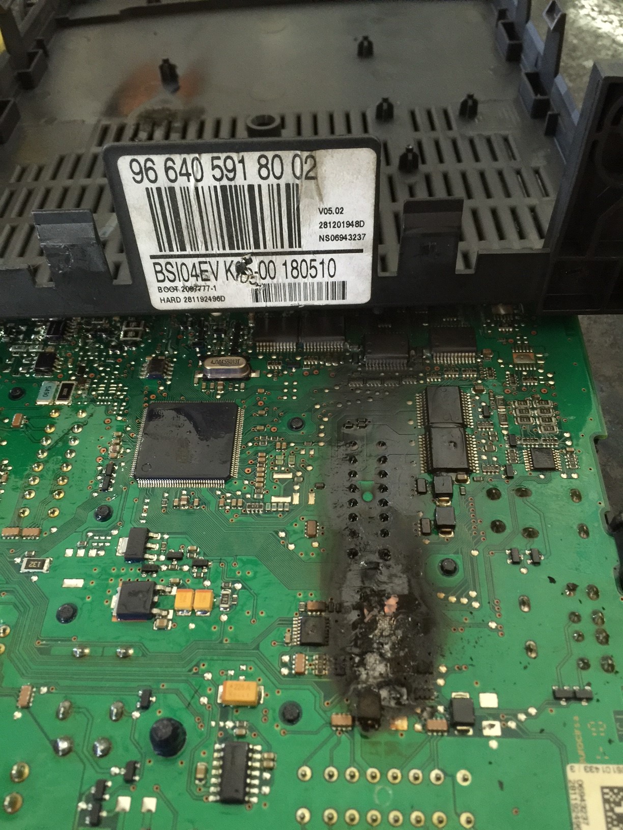

Minha história com meu C4 Pallas GLX 2010/11 é a seguinte: Estava andando com o carro numa via expressa aqui do Rio, quando de repente uma fumaça sai pelo painel. Desliguei o carro e esperei uns minutos. Ao ligar deu a luz service mas apagou. O carro pegou e consegui seguir viagem, mas notei que a luz de freio de mão não apagava mais. Ao parar num posto vi que setas traseiras, luz de ré não acendiam e portas não travavam mais. Pensei: fusível. De fato tinha um de 30A queimado. Troquei e nenhum cenário mudou.
No dia seguinte levei numa mega oficina aqui do Rio e depois de contar a história e eles investigarem chegaram no problema: a Bsi estava com um pedaço da placa torrado. Olhando mais afundo percebemos que a ponta do isqueiro, perto do freio de mão, quebrou dentro do habitáculo e fechou um curto.
Então, comecei a correr atrás de uma outra BSi e só achei a do Exclusive. Comprei pensando que serviria. De fato serviu. Coloquei no lugar e tudo que não funcionava voltou a funcionar, ou seja o carro ficou de boa. Só deu um alerta de limpador de faróis com defeito(creio que tenha dado isso pq meu carro não tem este ítem). O problema é que mesmo com tudo voltando a funcionar, o carro não pegou mais. Deu mensagem de Anti-furto. AQi parei neste problema. Coloquei de volta a Bsi que está com problema pra poder andar com o carro.

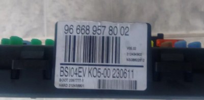

tira uma foto das etiquetas dessas duas BSI e posta aqui pra gente ver..
- RafaelAugustoPinheiro
- Registrado em: Qua Jul 06, 2016 11:01 am
Duvidas Bsi
Claro... aqui estão... a queimada(óbvio) é que está no carro. Ainda funciona quase tudo, menos seta e trancas das portas. A outra é a que comprei errado, funciona tudo, mas dá mensagem de anti-furto e o carro não liga. A grande questão é: comprando uma usada, extamente com o mesmo código(966405918002) ainda assim não vai ligar o carro? Vou ter que levar em algum profissional para configurar, ou sendo a mesma numeração funciona na hora?
- Mensagens: 3616
Duvidas Bsi
então.. eu acho que primeiro de tudo é colocar a peça do mesmo código, pra não haver dúvida ou funcionamento incorreto.
Mas acredito que deva funcionar.. senão vai ter que parear com o Lexia mesmo.. pois nos parâmetros programáveis do BSI consta o VIN do veículo.
Outra coisa é que se o odômetro do BSI que você colocar for superior ao do carro, vai passar a ficar a quilometragem rodada mais alta.
