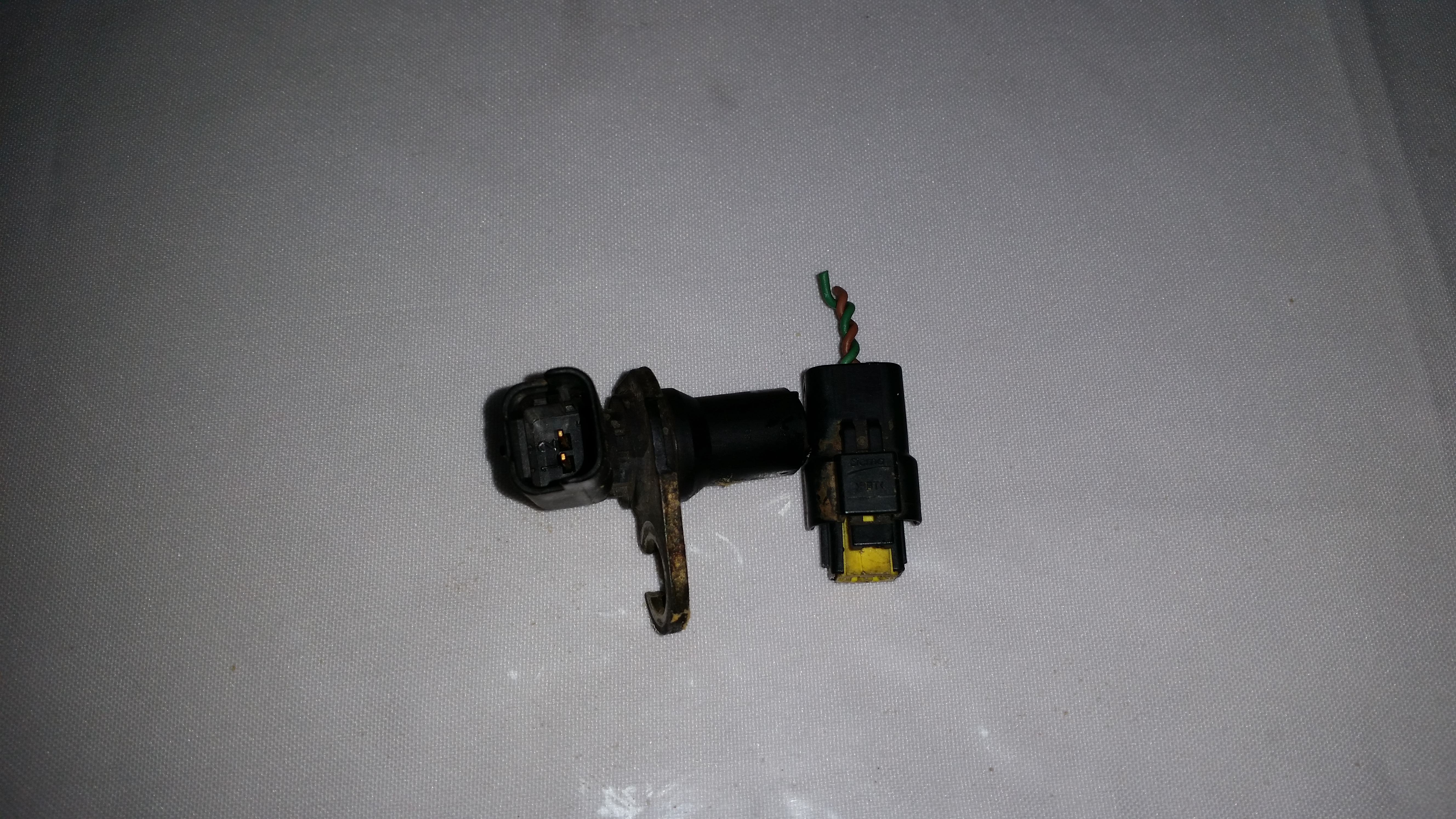

Bom dia para todos os integrantes do fórum sou novato mas gostaria de contar minha experiência com uma xsara picasso 2004 2.0 , ela funcionava bem de uma hora para outra ao dar a partida pela manhã ela funcionava logo depois ela morria dai entao tinha que esperar cerca de 10 minutos para dar nova partida caso contrário o carro não pegava, ai quando funcionando o carro nao desenvolvia e falhava nas mudanças de macha levei o carro em vários mecânicos e ninguém achava o problema ( nem nas autorizadas ) e quando passava o scanner nunca constava problemas então os mecânicos foram no chute tentando resolver o problema foi trocado .
*velas e cabos
*bomba de gasolina
*bomba de óleo
*bobina
*sonda lambda
Foi gastou mais de 2 mil reais e nada do problema ser resolvido até que um belo dia o carro parou de vez e não pegou mais achei uma oficina modesta pertinho da minha casa ( zona leste de São Paulo ) la o rapaz da oficina me assegurou que resolvia meu problema levei o carro no guincho até a oficina e de um dia para o outro ele matou a charada e deixou meu carro pronto era problema no ( sensor de rotacao ) feita a troca o carro ficou como novo e gastei menos de * 300 reais * ou seja foi mais de 2 mil reais gasto desnecessário espero que este relato possa ajudar alguém que esteja passando pela mesma situação

pô legal você compartilhar com a gente.. mas isso ai seria o sensor de referência do cilindro mais conhecido como sensor de fase.. a função dele é indicar para o calculador de injeção qual é a posição exata do eixo de comando de válvulas.
ele trocou também o conector?
- bomba de gasolina: pô..nesse carro é a coisa mais fácil de se testar.. basta conecta um manômetro no bico de alívio/teste da caneta de bicos.. nem tem que desplugar nada.
- bomba de óleo?????? nada tem a ver com os sintomas
- bobina: acusa fácil erro no scanner
- sonda lambda: fácil de testar também.. tanto no terminal dela como por scanner.. sem falar que falha nela acusa logo erro no scanner
sei la.. se fossem me trocando essas peças e nada de resolver.. eu não pagaria ou exigira o que gastei de volta visto que nada foi resolvido.. o que fizeram com você foi na base do tentativa/erro e o cliente não tem que arcar com isso.
agora olha que curioso.. eu tenho quase certeza que acusa erro sim no scanner quando esse sensor tá ruim.. no mínimo erro de coerência com os demais sensores ou sensor aberto/curto

Sim Foi trocado a peça é o plug o carro ficou zero
Xsara picasso falhando
é.. acho q o problema foi contaminação por óleo nela.. mas ai.. eu no seu lugar corria atrás do prejuízo das outras oficinas

Esqueci de citar que o sensor de temperatura tbm foi trocado , vc me deu um boa idéia vou juntar todas as notas e vou atrás do prejuízo agradeço a todos aqui do fórum pela oportunidade de expressar a minha experiência e tomara que ajude alguem que possa estar passando pelo mesmo problema .
André essa peça é o sensor de rotação mesmo, embora seja parecida com o sensor de fase o sensor de rotação tem cor preta e o de fase é cinza, acho que justamente para não confundir um com outro.
Realmente teria um erro no scanner, fácil de matar. O problema é que muitos mexanicos não olham o scanner e tentam matar o problema na base da tentativa e erro, um absurdo.
bota idêntico nisso.. essa é a que lê o giro da cremalheira né
Sim é ela mesmo.
